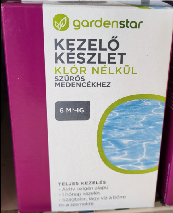

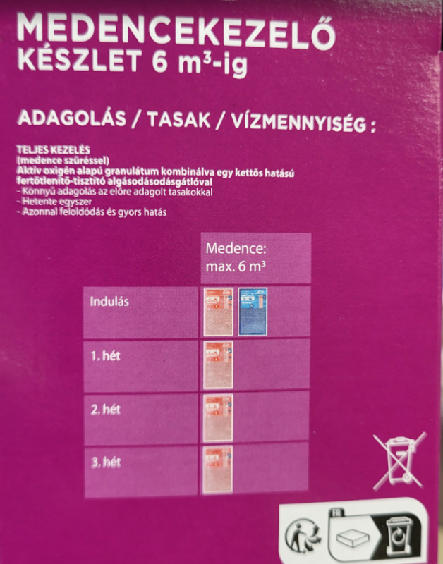

FőDudu
Dark Archon #5521 üzenetére
Nalam a gond a hofok volt. 30 fok folotti vizben nalam nem mukodott az oxigenes megoldas.

bigrob
j.bravo #5522 üzenetére
kb 8 centit zuhant, tegnap 2 obiban nem volt ez a fajta ragacs, se újpesten, se fóton, majd ma megpróbálok elmenni a fogarasiba, ha ott sincs akkor köki...
Én használtam pár évig aktív oxigénes kezelést, csak folyadékot. Önmagában nem elég, kell algaölő is, meg ettől függetlenül időnként klórsokk, ha kezd zöldülni a víz. Vízelemző is másfajta kell, mint a klóroshoz.
Egyébként működik, csak hosszabb kánikulában kezdett veszíteni a hatásából, bármit csináltam, zöldült, opálosodott a víz ( akkor jött a klórsokk). Szóval én idén már sóbontóval fogok szórakozni.
Meg alap, hogy PH beállító adalék is kell.
schumi
sziasztok
valamilyen klórmentes megoldást szeretnék, 3 éves gyerkőc mellett, első körben vettem egy ilyet, ez azt írja klór nélküli, granulátum (ellenben csak 6m3-ig, nálam 8m3es a medence, kémia nem az erősségem, logikám azt mondja ha belerakok majdnem 1,5 adagot, akkor jó kéne legyen - ez megfelel a valóságnak? + működőképes lehet ez a medence kezelő- használt már valaki - /homokszűrős/ 3m3/h vizforgatóm van? - vagy első körben próbáljam 1 adaggal ? - tablettás mérőt vettem mellé, így nézem majd az értékeket)
