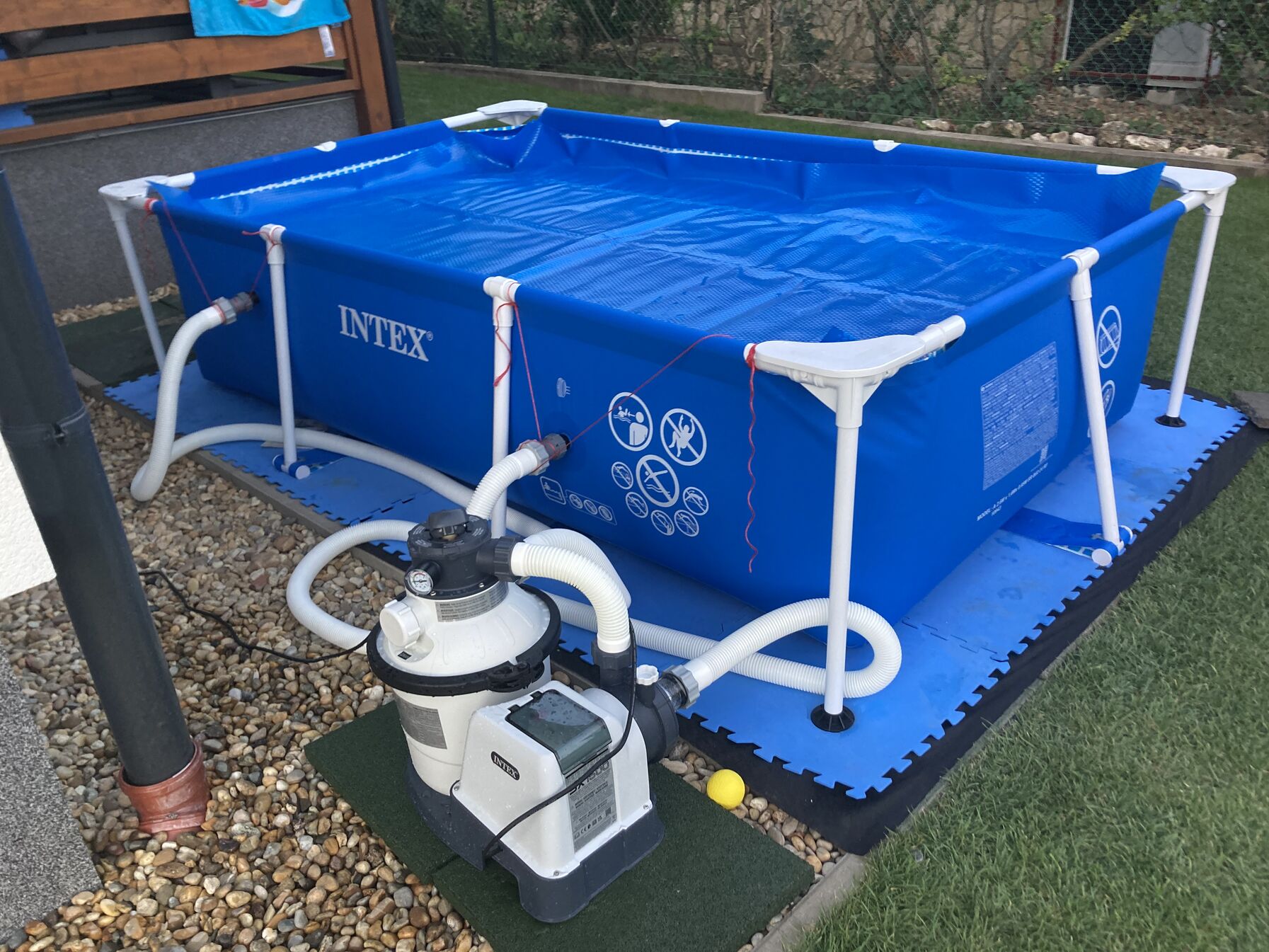

bugizozi #5006 üzenetére
Igen, waste módban a másik csatlakozón nyomja ki a vizet. Én előtte leszedem a szívó oldali csatlakozót kívülről, és a csövet a csatlakozóval a medence aljára teszem. Ügyelve, hogy ne legyen benne levegő, lesúlyozva egy téglával.
Ha már levegőt is szívna, akkor marad a slagos ürítés, aztán meg a szerencsétlenkedés a fólia emelgetésével - ha újra kellene tölteni. Ha el akarom tenni már, akkor kiveszem a merevítő csöveket, és úgy már könnyebben kijön a maradék, meg ki is lehet fordítani az egészet.
hcol7
leuriteskor/visszamosaskor/obliteskor a drain feliratnal letekered a dugot, es ott nyomja ki a vizet.
lehet hozza szerezni plusz csovet, ha elkell vezetni.en a maradekot az aljarol a szomszedtol elkert szennyvizszivattyuval szivom le, ami olyan, mint egy buvarszivattyu, csak megall a talpan, es alulrol sziv. raszoktam hajtogatni egy szunyoghalot, hogy az esetleges homokot/tormeleket ne szivja be. de iden ez mar nem kell, mert van egy szuper steinbach basic 2.0 robotporszivom, amivel kitakaritom majd elotte.
szerk: j.bravo kollega altal emlitett also leengedo nyilas tuti van neked is, nekem van, ugyanez a medence van nalam, csak nagyobb meretben. es vanhozza slagcsatlakozo idom. de ott sem fogja nullara kiengedni, a legvegen -nalam legalabbis- mindig kell a belerakott membranos szivattyu, hogy kiuruljon.

j.bravo
Nincs a medence oldalfalán, a talajhoz közel egy jelenleg nem használt, kupakkal fedett csatlakozó? A kerek Bestway medencéken szokott lenni (nekem olyan van, azon van, és az előző, kisebb típuson is volt); ahhoz a csomagban van egy kerti slaghoz passzoló csatlakozó, amit amit a kupak lecsavarása után kívülről rá tudsz tekerni. Ezzel a víz nagyja kijön, pár centi marad.
Ha van búvárszivattyúd, ami alulról (a talpánál) szívja a vizet, azzal a leggyorsabb. Ezzel is marad egy jó másfél centi. Intex/bestway leeresztőszivattyú is kb. így néz ki.(ezt mondjuk én drágállom)
Az utolsó pár centi vastagját mi anno műanyag szemétlapáttal mertük kivagy benzin átfejtéshez hasonlóan kerti végét beletéve, másik végét alacsonyabbra helyezve és megszívva a java kijön. A legvége kiönthető.

Adott egy INTEX Metal 260 x 160 x 65 cm medence Krystal Clear 4 m³ homokszűrős vízforgatóval.
Ezt hogy lehetne a legegyszerűbben leereszteni majd szezon végén?
A szűrőn elvileg van leürítés (waste) funció, az hogy működik? Ott tolja ki a vizet, mint amikor visszamosást csinálok? Oda lehet kapni ~10m csövet, hogy el tudjam vezetni? A medence aljáról hogy szívom ki ha már elérte a vízszint a kimenő ágat? -
