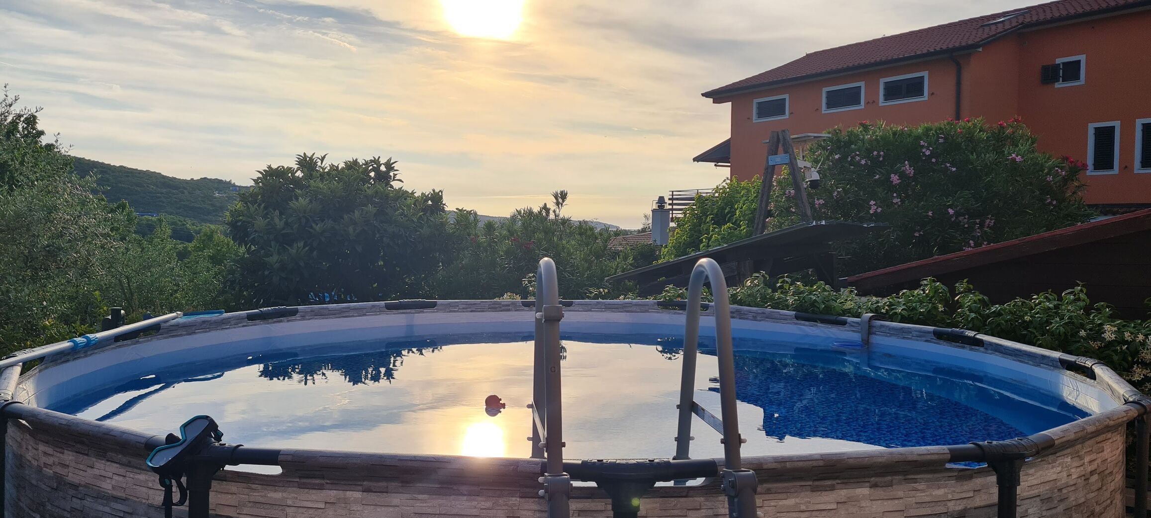

Az idei szezont en is megnyitom.
427x122cm-es Bestway SteelPro Max medence.Ahogy a kepen is lathato, a T elemek valami speci muanyagbol keszultek - a regi medencen ezek meg hegesztett idomok voltak. (el is rozsdalt mind).
A regi labba bekattant egy resz a T elembol (a labra volt rahuzva egy muanyag resz) - ennel nincs olyan. Ott a furat a labon, de mar nem kell semmit rahuzni ami a T belsejehez kapcsolna.
Ranezesre eleg vekony a fala - meglatjuk hogy birja. A labak atmeroje csokkent a regihez kepest - a talpon lathato, hogy kb 1 centivel lett keskenyebb a talp es a lab atemroje (nem atmero, mert ugye ovalisak).
Eleg massziv - a csalad nem tudott az aljan jarkalni amikor simitgatni kellett volna - mert annyire gyujti a hot az aljan levo kavicsos mintazata, hogy egette a talpukat. Engedni kellett bele egy kis vizet..
Remelem jol melegszik majd - a viz ami bele ment az 25 fokos.Erdekes modon ennek sima feher a belseje - a regi ugye szokasos kek/feher keramiat utanzo mintas volt (magyarul kockas).
A szurom (Steinbach Comfort 50) mukodik - latok kis csepegest a 2 UV lampa behelyezesere szolgalo muanyag fedel toveben (masodpercenneknt fel csepp). Majd letekerem oket, csak eloszor felkeszulok mi van ha a tomitesuk elorgededett. (lesz nalam valami jo kis nylon darab, valami gumi darab pl elvagott bicikli belso, szokasos teflon szalag, stb). Lehet csak a gyerek tekergette le oket - erosen kerdezgette mik azok az atlatszo ablakok a szuro tetejen.
Amugy a Flowclear 700-800g koruli filterball toltete ment bele, evek ota ezt hasznaljuk.
Elfaradtam, le is pirultam, rogton megittam nemi sort is

Na en is beujitottam egy Bestway Steel Pro Max 427x122 Cm-es medencet. 299 Euroert vetek lett volna otthagyni. A regi is ilyen volt, legalabb lesz osszehasonlitasi alapom mi valtozott 5-6 ev alatt. Marmint az olcsositas/shrinklation vonalon latvanyos-e a dolog.
60 kilo a csomag, nem volt egyszeru hurcolaszni.(Amugy utolso darab volt - kijaratnal a fizetes utan meg is allitott egy no, hogy O ezt online lefoglalta es ki is fizette, de en is fizetes utan voltam - szoval az OBI rendszere lehet nem olnine, mert meg mindig ugyanugy 3 darabot mutat a koperi OBI ahogyan reggel.)
Pont ilyen 'rattan'? kinezetu.
Szoszedom a szethasadt 366x732x122 helyett beszerzett egy merev falu Bestway medencet - 3xx*5xx*122 cm remlik. Adtak hozza homok szurot is, igy van neki ketto.
Nekem megvan a helyen a regi ala beszabott 3 centis sztiropor, az alatet folia, meg melle a Steinbach homok szuro a szukseges filterball toltettel. Egyedul a csodazsakom hasadt el 5-6 ev utan, abbol majd rendelek egy ujat. Ha ilyen mocsok meleg lesz, lassan ossze kell rakni...
