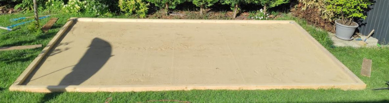

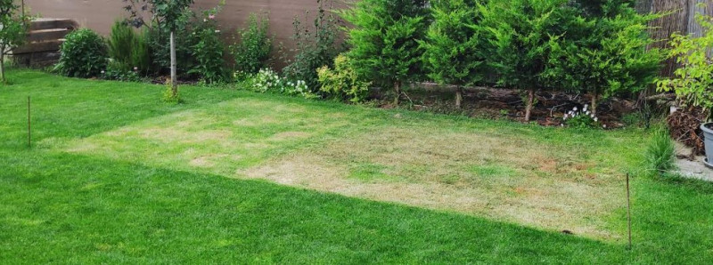

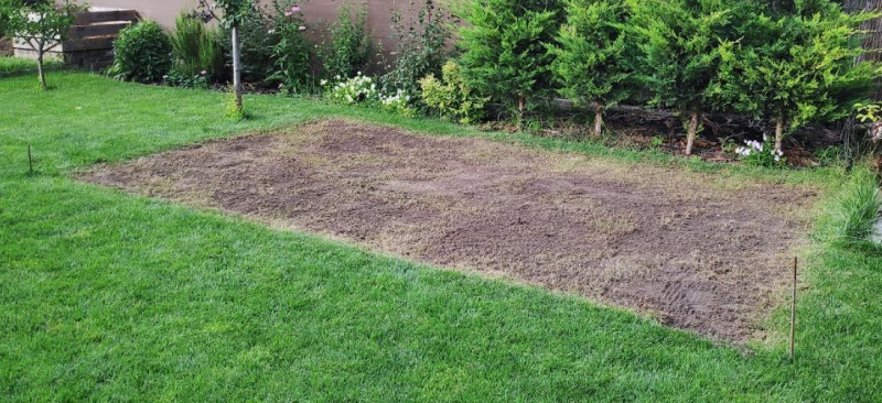

Na, meg végre megcsináltuk az alapot:
Fű döglesztősre nyírva
Kiszedve
Homok
XPS (5cm-es lépcsős)
Medence alátét
Műholdról már most is medencének néz ki.

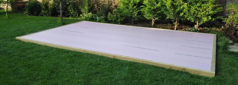

Nekem is lépcsős élű XPS van a medence alatt, 8cm-es.
Én tettem a tetejére PVC burkolatot, így az élek nem rajzolódnak ki a medence alján. Azon van a műfű, és úgy jön a medence. lépcsős XPSMás:

Hát én ilyen nútolt xpst a környéken még nem láttam. Talán amit lvt padló alá raknak az olyan, aranyáron. Neked van rajta akármi vagy mindjárt ott a medence az xps-en? Mostmár akkor biztos ragasztom, úgyis van még egy pár palack habom. Lehet még vágok bele magamnak nútot is majd meglátom mennyit lesz kedvem szórakozni.
FőDudu
FőDudu

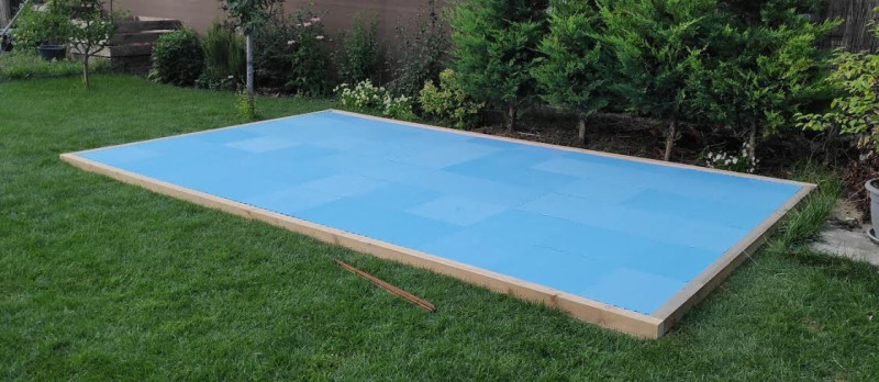

Olyat vegyel ami 300-as.
Az lepes allo.Es lehetoleg olyan legyen aminek az ele L alaku.
Az atfedi egymast es kevesbe csuszik szet.En siman vegig ragasztottam oket szeles szigetelo szalaggal is.
Kozepso kepen latszik mirol beszelnek

Ez a sárga xps lépésálló? Kb. mennyibe kerül 1 m2?
Mi pár éve fehér, 4 centis austrotherm-et tettünk alá, de az törik sajna.
Gondolkodunk valami komolyabb cuccon. Mi lenne a következő lépés?
Betonlapok, valami gumis cucc vagy ez a sárga xps?Még egy csodazsákon is gondolkodom. Megéri az árát?

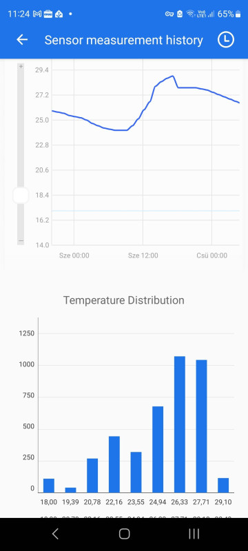

Mar most 30 fokos, pedig 1 hete toltottuk.Az elejen 2-3 naponta merd a vizet a teszterrel, a pH legyen jo, a klor jo ha 1mg/l korul van (vagy folotte). Ejjel kimegy belole, igy ne reggel merj.

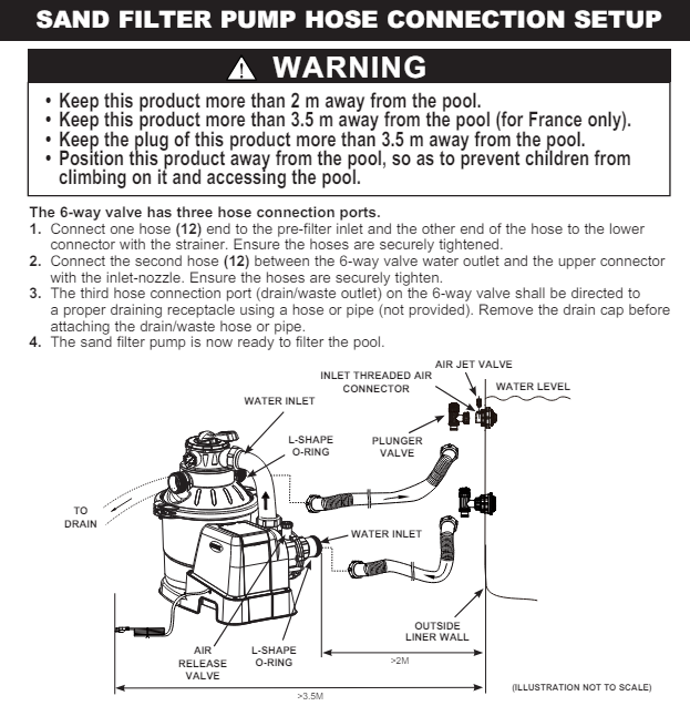

Mivel nekem a homok szuro es a pumpa nem egy gyartotol szarmazik, igy az egeszet felszereltem egy OBI-ban kaphato sarga falelemzre. (a szokasos epitkezeseken hasznalt sarga, 25mm vastag cucc). Az ala tettem egy soros rekeszt. Igy nem a foldon azik, illetve a szivattyu sem 1 metert emel, csak kb felet. Win-Win.
(mivel nekem nincs csap a skimmer csatijanal, igy siman zarjuk a pumpat, a skimmer csatijat a medencebe benyulva befogjuk, aztan letekerem a szivattyu elo szurojeneke fedelet, es igy nem folyik ki a viz. Berakom a kombi tablettat, vissza zarom, aztan szures allasba rakom a homok szurot es mehet tovabb.)
Nem tudom hogyan epithetnek be legalabb 32mm atmeroju szelepet. Amit eddig lattam az mind szukitett volna legalabb 5 mm-t a viz utjan - az meg nem celom, hogy megfojtsam a pumpat.
Adtak a medencehez anno par darab szurke gumi dugot. Azt is lehetne hasznalni a szivo agban, hogy szepen elzara a viz utjat.
Heti 1x ez kb masfel perc - es kb a ph-t sem kell meregetni. Azt kb havonta merjuk es ennyi.

Mennyire kell komolyan venni a használati útmutatóban azt, hogy 3,5 méterre legyen a homokszűrő a medencétől? Youtube videókban ugyan ezt a cuccot közvetlenül a medence mellé simán lerakják. Ti hova és hogyan rakjátok a gépészetet? Valami gusztusos formában kellene leraknom a szűrőt, sóbontót, hőszivattyút.
