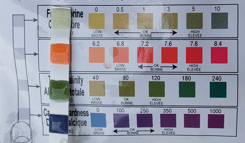

luciferc #3380 üzenetére
Ezt mutatja a teszt: [kép]
Viszont tegnap 2,5 óra alatt 25 fokról felmelegítette 32 fokra a medencét az ixcr26, 23 fok volt a levegő mikor indítottam és este 9 órakor már csak 20 fok akkor érte el a kívánt 32 fokot. (ma picit feljebb tolom majd este ez kevés volt ücsörgéshez, gondolom a hideg levegő miatt)
Reggelre 6-ra 28 fokig hűlt vissza, most az előbb kapcsoltam vissza, nálunk 16 fok van, egész jól megmaradt kevesebbre tippeltem volna.
A fém fal miatt azért tartok, hogy tényleg hideg időben mennyit ad le a környezetnek, igazából egy nagy hőleadóként fog működni. -

Na fölbosszantottam magam. A reggeli méréskor 6.7-6.8 pht
mértem. A teljes lúgosság meg maradt az egekben.
Hát ez nem volt épp logikus, ezért elmentem az egyik helyi barkácsboltba és "rámsóztak" egy optikai mérőt.
E szerint most a víz így néz ki:
Na ez már sokkal hihetőbb és alátámasztja amit írtál.
Tényleg felment a ph.
Most kapott egy kiló ph- t, délutánra átforgatja kétszer aztán mérek újra. -

Dorian
luciferc #3201 üzenetére
Nem biztos. Nekem is folyamatosan maxon, 240 körül van az összlúgosság (két külön-fajta típusú tesztcsík, többször mérésre is ugyanazt mutatja, így nem lehet mérési hiba), de 2 hét alatt csökkent csak a "maximális jóról" "minimális jóra", tehát alig változott a PH.
06.02-án, a kezdéskor 7,8 volt a PH, tettem bele phmínuszt, levitte kb. 7-re
06. 16-án 7,2 volt, ekkor tévedésből raktam bele némi phmínuszt, így lement 6,8-ra.
Azóta nem néztem. -
