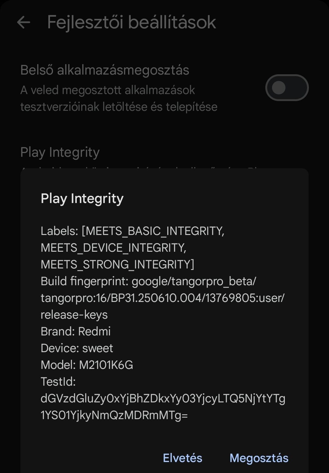

Play Áruház "Basic" integritása megvan? Ezzel tudod ellenőrizni.
Legtöbb banki alkalmazáshoz legalább "Basic" integritás szükséges. Ha az nincs meg, akkor sem azok, sem a Curve Pay nem fog működni... -

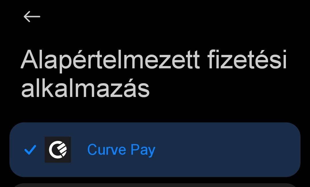

Nálad a root -al lesz valami, mert a Curve appon belül kell beállítani, hogy alapértelmezett fizetés legyen, de neked ott hibát ír ki. Valószínűleg a Curve érzékeli a root-ot. Revolut működik, vagy egyéb banki alkalmazás? Play Áruházban legalább a "Basic" integritás megvan?

Beállítottad alapértelmezett fizetési eszköznek a Curve appon belül? Ha jól emlékszem ott kell beállítani. De megpróbálhatod az nfc beállításokban is, mielőtt modulokat cserélgetsz, vagy telepítesz. A végén az nfc fizetési beállításoknál így kell kinéznie.

Valóban működik, és utána csak Magisk tiltólistára rakva a Meki 2 folyamatát az is életre kelt, tehát Tricky Store-hoz nem kell hozzáaadni. Még a kuponbeváltás is működik, szóval köszi szépen!
Ráadásul nekem nem is a PIF fork van telepítve, hanem a PlayIntegrityFix-Next, de azzal is simán működik.

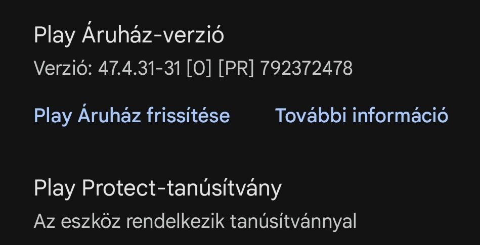

Természetesen a legújabb 47-es. Köszi az infókat! Akkor várunk... Az egyik hozzáértő majd csak talál valami megoldást.

Nekem még a "device" sem sikerül sehogy, szóval nem értem... Android 13 van a telómon.

Közben a hozzászólásom után nem sokkal már én is rájöttem, hogy még a basic-em is elszállt és azért nem indult, Tricky Store-ban a valid keybox-ra nyomás után helyreállt.
