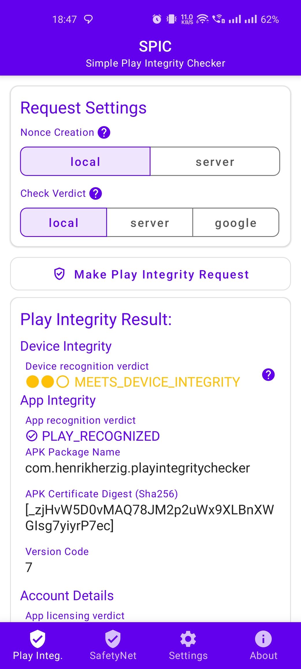

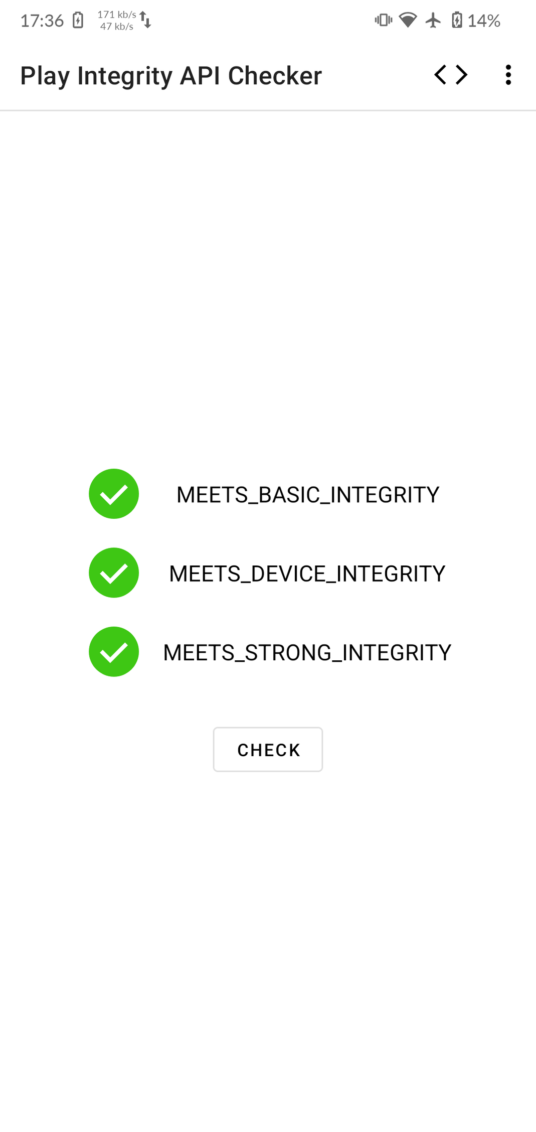

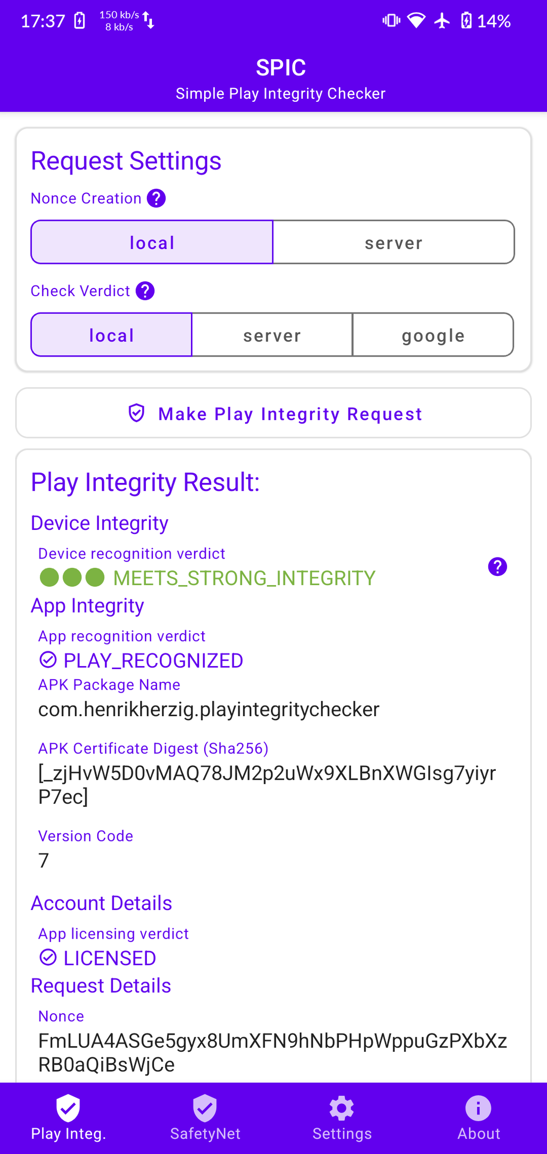

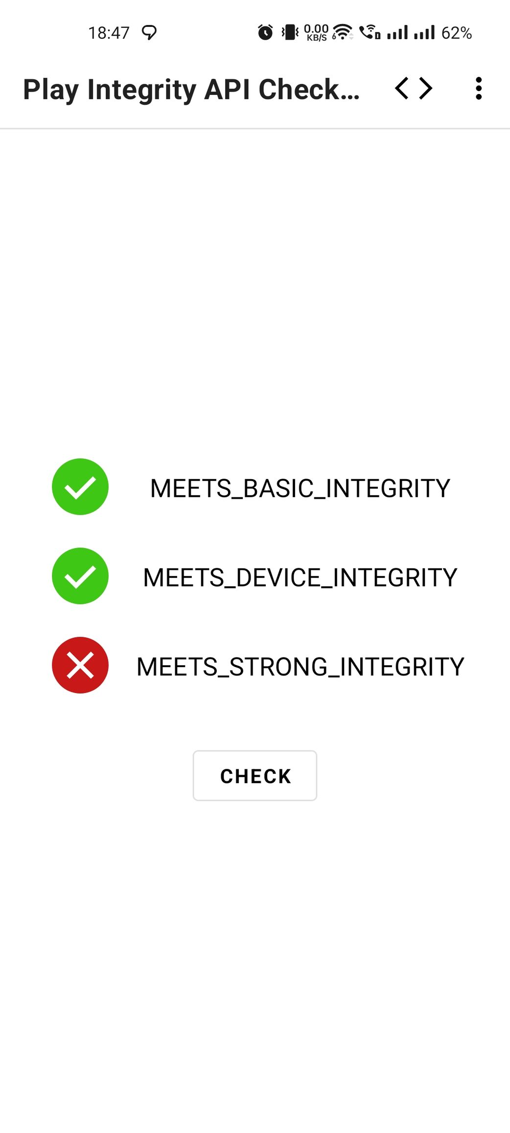

Mindennap használatos készülék:
Oneplus, Android14, Apatch, Chiteroman féle PIF 19.1,Trickystore+addon,ReZygisk
[kép] [kép]Teszt készülék:
Oneplus, Lineage 22.2 (android15), Apatch, PIF-next 2.1, Trickystore+addon,Zygisk Assistant,ZygiskNext 1.2.9
[kép] [kép]Revolut,OTP,Gránit bank, George, és a Gpay is megy.
