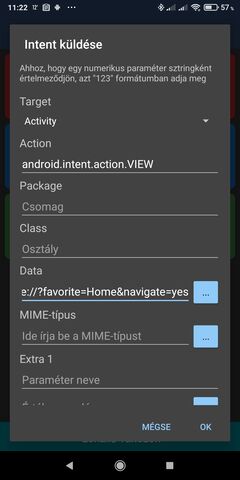

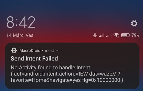

Hogy kell intentet írni arra, hogy a waze haza navigáljon? -

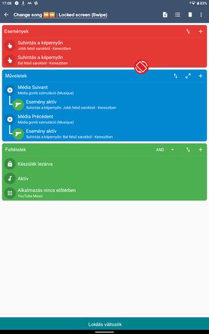

Sziasztok próbálkozom macro témában ,de nem igazán látom át ezt az egészet.
Le szedtem egy music control by swipe sablont,de nem igazán akar működni.Miért nem megy ?(ha esetleg megoldható hogy menjen youtube musical )
Esetleg ha ez halott ötlet meg lehetne oldani hogy youtube music alatt a képernyőt ne kapcsolja ki ?
Előre is köszi. -

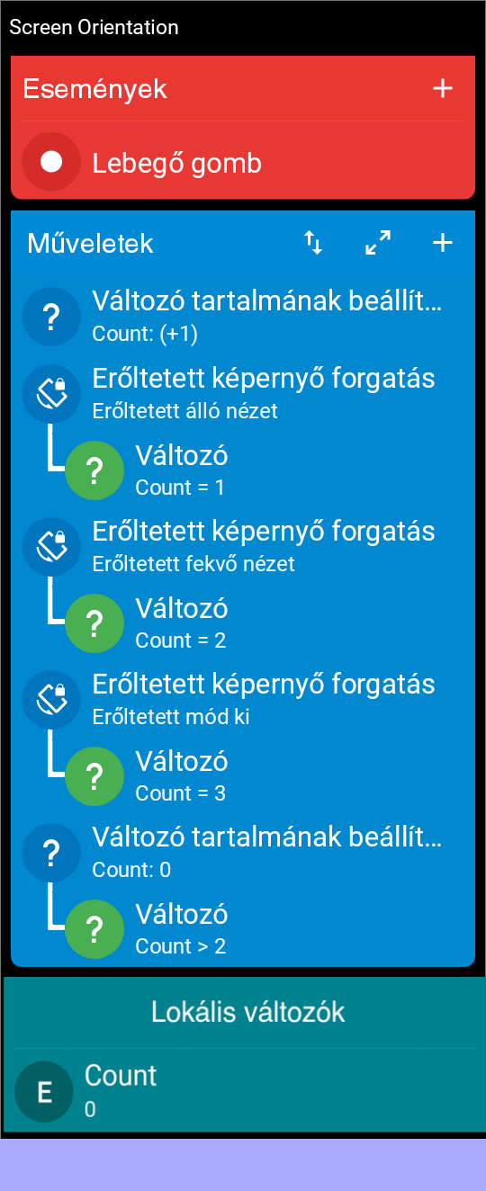

Somatom
Az a beállítás sztem fix pozíciót jelöl. A gomb viszont áthelyezhető. Hogyan lehet definiálni, hogy mindíg a legutóbbi áthelyezés pozícióján jelenjen meg a másik makró indítógombja?
Mielőtt kiszenvedném a változós makrót, kíváncsi lennék arra, hogy szted életképes-e. Robotban így csináltam:
Esemény: a gomb bökdöséseMűvelet1:
Változó értéke +1Művelet2:
Kényszerített álló orientáció
Feltétel:
változó értéke =1Művelet3:
Kényszerített fekvő orientáció
Feltétel:
változó értéke >1Művelet4:
Változó érték beállítása: 0
Feltétel:
Változó értéke >1 -

Somatom
batai15 #2005 üzenetére
Próbálkozom, de csak felbosszantom magam a tehetetlenségemen. Két lebegő gombbal egyszerű, de nem túl elegáns. Próbáltam egymást váltó gombokkal (vagyis makró tiltása/engedélyezése), de a MD nem jegyzi meg a gomb utolsó pozícióját. Engedélyezésnél mindíg középre teszi a gombot. Ez sem elegáns. Egy gombbal kéne váltogatni a két orientációt. Megvan, hogy hogyan csinálnám, de képtelen vagyok rávenni, hogy egy összadás műveletet végezzen el egy egész szám változón. Csak bénázok.
