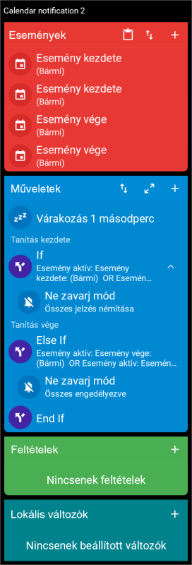

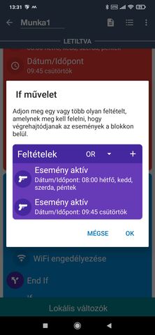

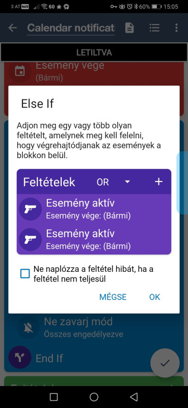

Ha Te hozod létre a naptárt, akkor tudod módosítani is, ugye? Na ilyenkor lehetne használni az Értesítés érkezett eseményt és benne a Kezdés vagy Vége szavakat.
Ha nem Te hozod létre és nem tudod módosítani, akkor marad a Naptáresemény esemény, amiben csak az Esemény kezdete és Esemény vége Események vannak.
Ezeket naptáranként létrehozhatod egy makróban is, viszont ebben az esetben egy IF művelettel (tudom elágazás, de ez már így maradt meg) tudod szabályozni, hogy mi történjen, ahogy a fenti makróban mutattam. Azzal a kivétellel, hogy az IF -be feltételnek az Esemény aktív - Esemény kezdete című eseményt kell kiválasztani.
Az Else/IF-ben pedig az ellenkezőjét, az Esemény aktív - Esemény vége eseményt.
Itt van még egy kis segítség hozzá képekben:

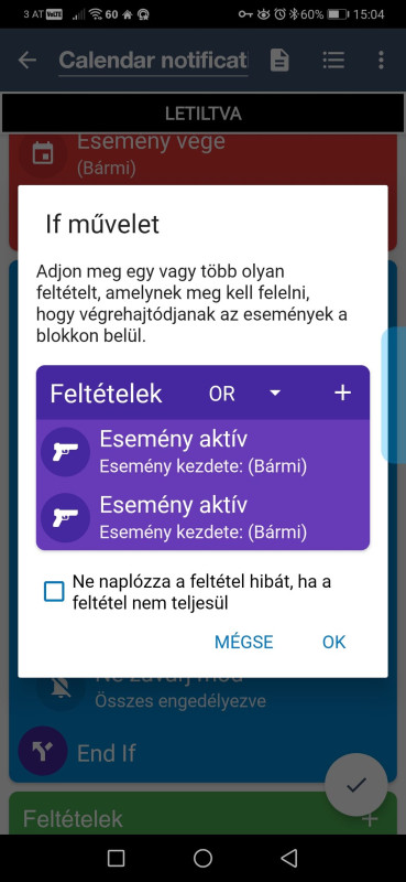

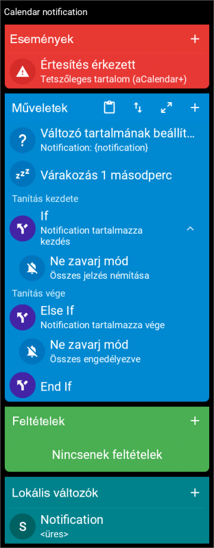

"Lehet, hogy újat mondok vele, lehet, hogy nem, de úgy tudom, hogy a naptárbejegyzések csak akkor értesítenek, ha a beállított idő a beállítástól minimum 5-15 perc
Az is lehet, hogy ez naptár alkalmazástól is függ.
Most próbáltam ki az aCalendar-al, mivel ezt használom, egy 1percen belüli beállítást és ugyan nem pontosan, de kb 15mp múlva már jelzett.
Az nagyon fontos, ha értesítést akarunk elkapni, hogy legyen benne olyan kifejezés ami megkülönbözteti az esemény kezdetét és a végét. -
Dolphine
#3334
Sajnos nem látszanak a képek. Vagyis az előzőt láttam, de az utolsót nem.
Lehet, hogy újat mondok vele, lehet, hogy nem, de úgy tudom, hogy a naptárbejegyzések csak akkor értesítenek, ha a beállított idő a beállítástól minimum 5-15 perc. Azért írtam tól-ig értéket, mert nem tudom biztosan. A pontos vagy csak 3 perces beállítás biztos, hogy nem fog működni.

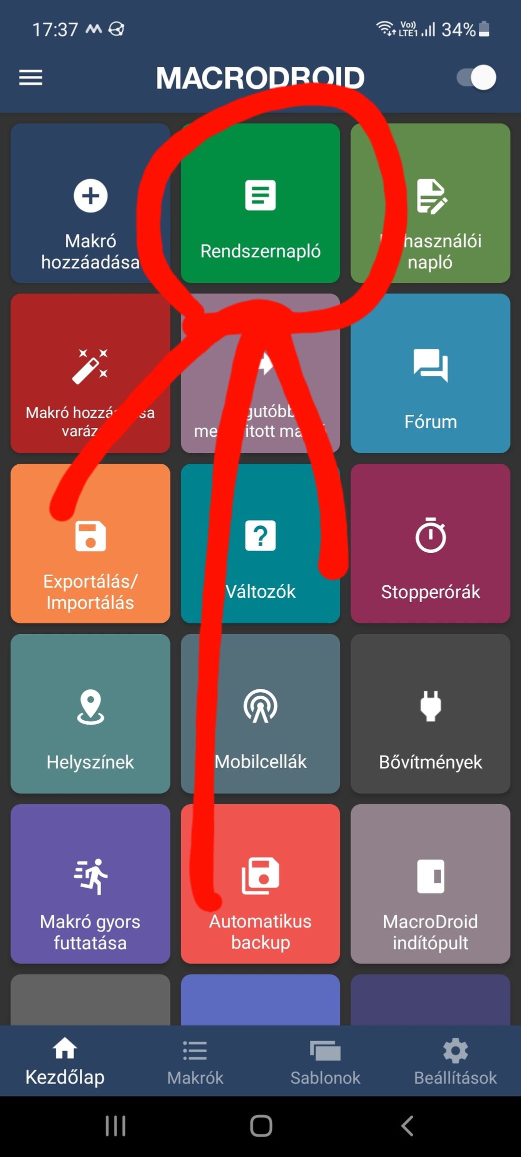

A MD loggolja azokat a feltételeket is, amelyek miatt nem tudott az adott művelet lefutni. Ez lehet IF, vagy bármi. Az IF-eknél már ki lehet kapcsolni a loggolást.
A naptár eseményeket - rossz esetben - egyesével a be és ki kapcsoláshoz mind a 10-et létre kell hozni. Tehát 20-at. Viszont, ha jól emléxem (most ugrott be
), akkor a naptárak feldobnak egy értesítést is, amikor esemény van. Ha ez így van, akkor lehet az értesítésre hivatkozni, ha van benne pld "foglalt" vagy "szabad" szó vagy bármi, ami egységessé tudja tenni az értesítéseket. Ezek birtokában már lényegesen könnyebben meg lehet oldani a makrót. -

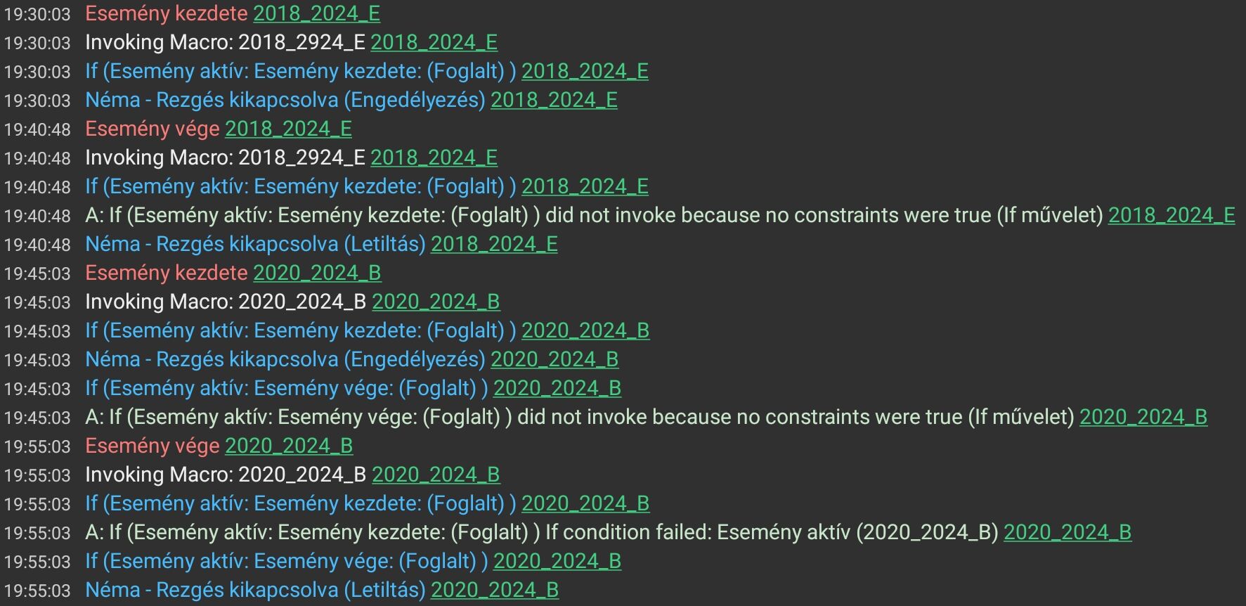

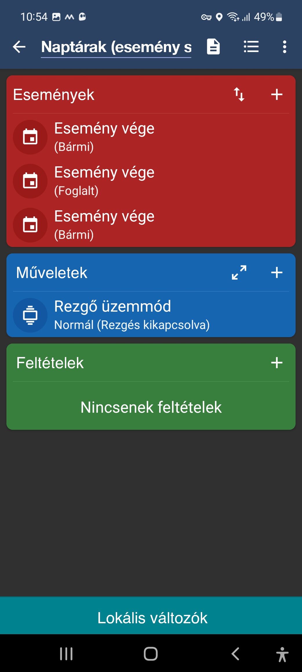

Próbáltad esetleg, hogy a MD abból a naptárból dolgozzon, amit módosítani is tudsz?
Megmondom őszintén, hogy fogalmam sincs, hogy mi lehet a baj és tesztelni sem tudjuk, mivel gyanítom hogy itt senki sem használ összekapcsolt naptárakat, sem Classrom-ot.
Valamint azt sem tudjuk, hogy milyen telefon, melyik android rendszerrel.
A MD-t használod másra is? Ha igen, akkor azok a makrók működnek rendesen?
Esetleg dobd be a problémádat az angol fórumra is, ahol a fejlesztő maga is jelen van.
Lehet, hogy ismertebb a probléma és hamarabb tudnak segíteni. -

Pontosítok!
Lezárt képernyő esetében az esemény kezdete után 2 perccel, az esemény vége után 3 perccel aktiválódik a makró!
Két külön makrót hoztam létre, hogy tudjam, látja-e a naptárt. Hang lejátszást adtam hozzá, illetve Némítást, valamint, az Esemény vége után, hogy újra hang lejátszás, valamint Némítás tiltását. -

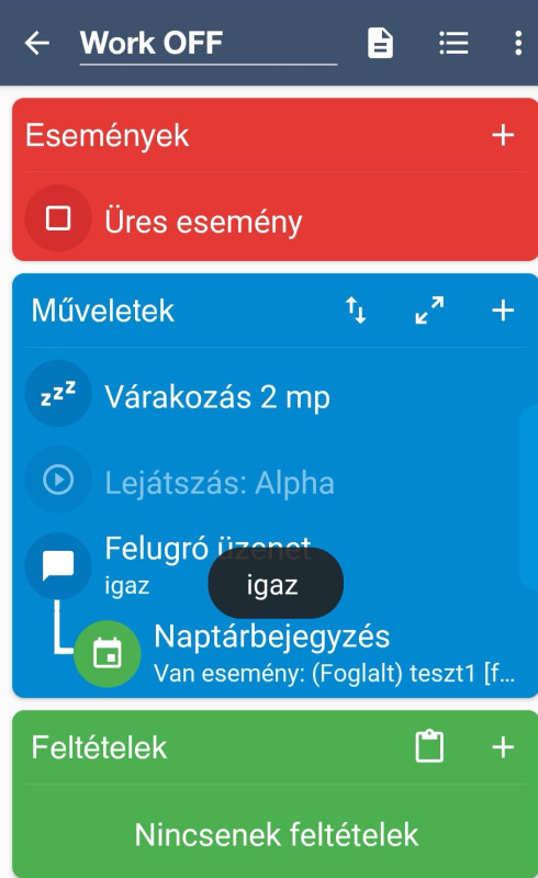

De van valami helyi naptárad, amiben tudsz ideiglenesen egy teszt eseményt létrehozni foglalt vagy szabad jelzéssel?
Nekem az a gyanúm, hogy engedély vagy a naptárak összekapcsolása miatt nem látja az eseményt a MD.
Szóval, ha nincs ilyen naptárad, akkor hozz létre egyet és abban próbálj meg egy eseményt. Az engedélyeket meg nézd át. Kisegítő lehetőségek, ADB engedélyek (összefoglalóban bent van mind), MDHelper apk és az ADB engedélyei, mivel az újabb Android verziókon nélküle nehezen műkszik a MD. -

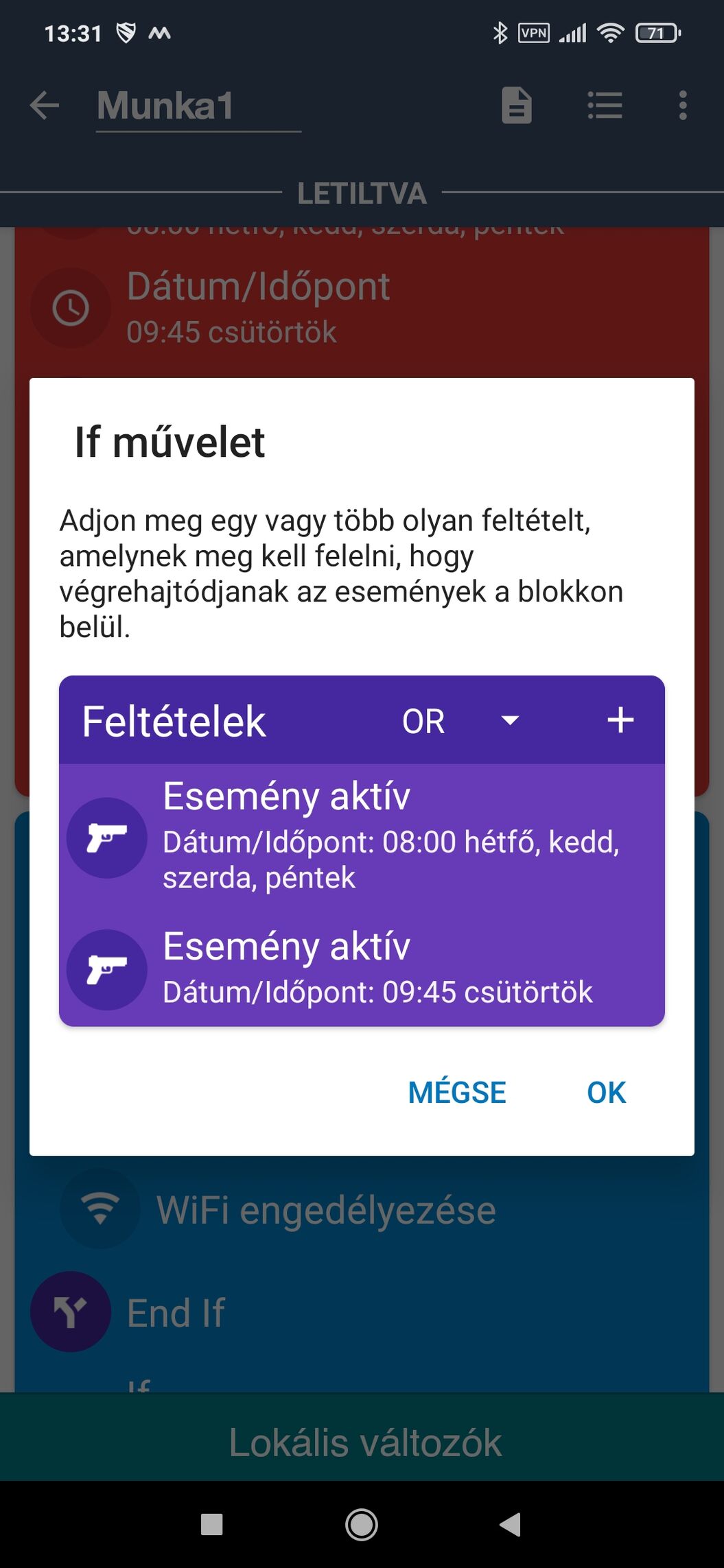

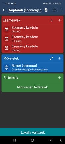

Nekem több, naptáreseményhez kötött makróm van. Én így oldanám meg:
Esemény:
esemény kezdete - naptár kiválasztása
esemény vége - naptár kiválasztása
Műveletek:
if
esemény aktív - esemény kezdete
néma - rezgés kikapcsolva - engedélyezés
end if
if
esemény aktív - esemény vége
néma - rezgés kikapcsolva - letiltás
end if -

A kézzel futtatásra, ha nincs feltétel, bármi lefut, mert nem történik esemény.
Én úgy tesztelném a helyedben, hogy egy bármilyen szöveges vagy hanglejátszós művelethez hozzáadnám a naptárbejegyzés feltételt. Az esemény lehet lebegőgomb vagy üres esemény.
Ebben kiderül, hogy látja-e a MD a naptárat. -

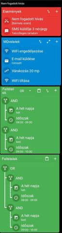

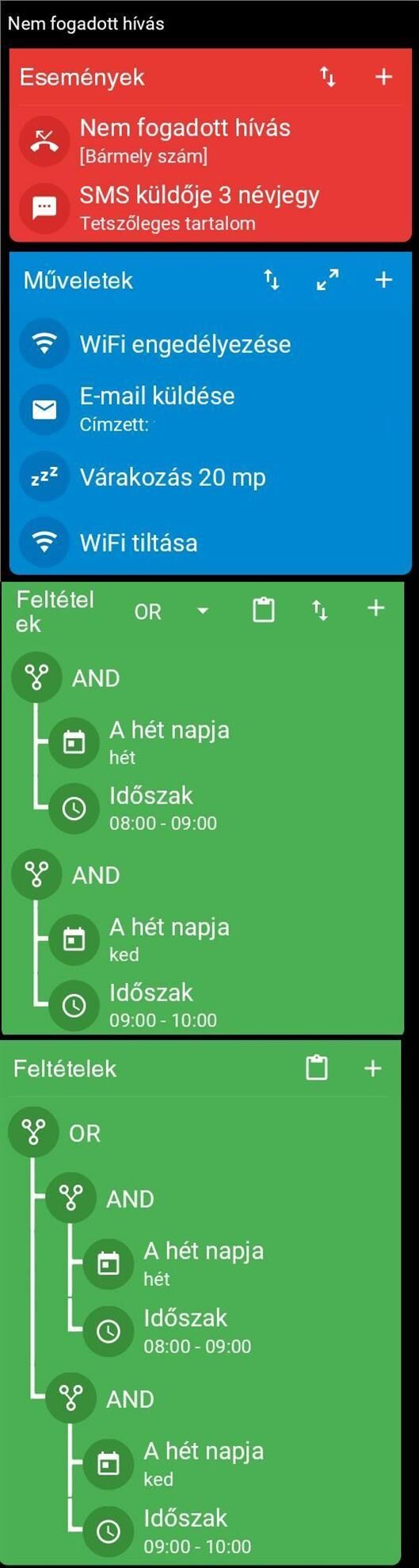

Jól megbonyolítottad és sajnos működni sem fog, úgy ahogy szeretnéd, de mindjárt elmagyarázom, hogy miért.
1. hiba, hogy nincs benne várakozás és mielőtt az email-t elküldené, már nem is lesz Wifi kapcsolat, olyan gyorsan végigfut és tiltja a Wifi-t.(Mivel a Wifi-t helyezted - mint kapcsolatot - előtérbe, feltételezem, hogy a mobilnet ki van kapcsolva.)
2. hiba, hogy a feltételek rosszul vannak összefűzve, ezért hétfőn is és kedden is mind a kettő időpontban lefutna a makró.A továbbiakban pedig egy kis segítség.
1. A "Nem fogadott hívás" és a többi híváseseménynél is a "Bármely szám" lefedi a másik kettőt is, ezért azokra nincs szükség.
2. Mivel mind a kettő eseménynek ugyanaz a feladata (engedélyezés, email küldés majd tiltás), ezért nincs szükség IF elágazásokra.
Készítettem egy egyszerűbb verziót, két különböző feltétel összefűzéssel, de azonos működéssel.

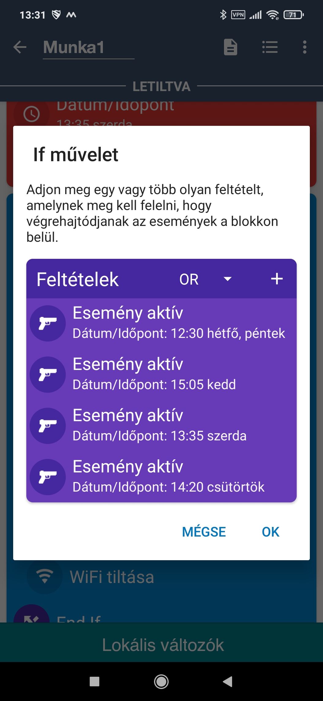

Ha rámész az eseményekre ( Ne zavarj mód, Wifi ki/be) akkor azok végrehajtódnak? Ha igen, akkor az engedélyekkel minden rendben van.
Nézd meg a LOGOT, egy adott eseményél, ami nem következett be, hogy milyen hibát ír, esetleg töltsd fel ide a log ide vonalkód részét.Ami esetleg hiba lehet: Ha rámész az IF ág szerkesztésére, felül nyomj az AND-re és állítsd át OR-ra, utána alatta csak elég felsorolni a kiváltó eseményeket ami beindítja a macrot, az AND-ek törölhetőek, sőt lehet ebben az esetben pont ezek okozzák a hibát.
Tehát legfelelül OR legyen, utána pedig csak a kiváltó események. -

Ha külön naptár van létrehozva az óráid nyilvántartására, akkor legegyszerűbb egy olyan makró, hogy ha az adott naptárban van bejegyzés, akkor csatlakozik a wifi hálózathoz, amikor nem szerepel bejegyzés, akkor meg le.Az egyik makróm, ami naptárbejegyzéshez kötődik, így néz ki. Nyilván ebből neked nem kell az előre ellenőrzés és ne zavarj mód váltása helyett a wifi csatlakozás kell.
