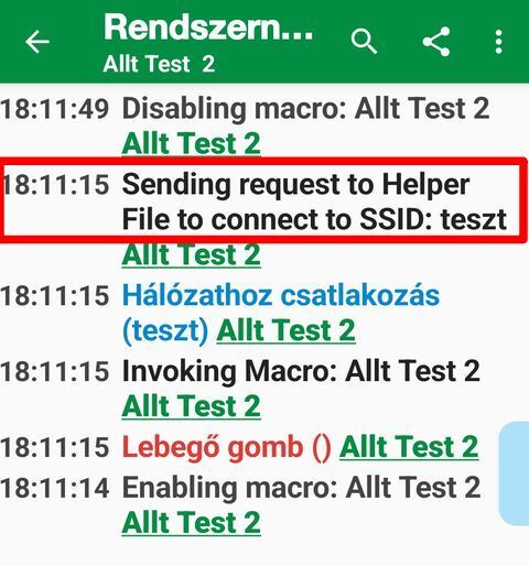

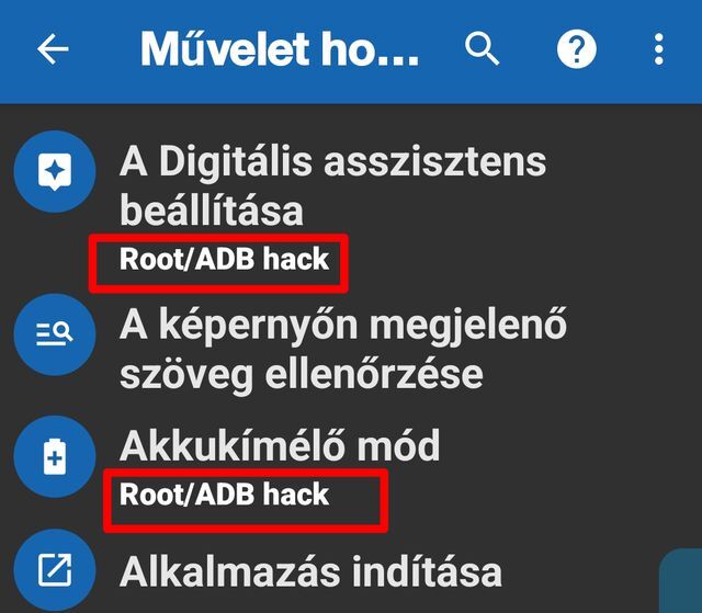

#3880
Nálam működik Android 14-el a MD is.
Nálad a MDHelper fájl környékén lehet valami gond, de ezt írja is az általad csatolt képen. Szerintem valami akadályozza a futását.
ADB csak azokhoz a műveletekhez kell, ahol ez meg van jelölve.
(Pár éve már így van) A Wifi kapcsolgatásához nem kell.
Ami fontos: A MD-al együtt legyen feltelepítve a legfrissebb MDHelper app is, mert erre szüksége van a MD-nak! Legyen mindenhol, mindkettőnek engedélyezve a Háttérben futás és legyen kikapcsolva az Akkumulátor optimalizáció!

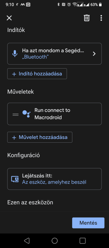

Van a kapcsolódás után késleltetés? Ha nincs, akkor egy 1 mp-t betennék.
Tudomásom szerint, amikor egy párosított eszköz bekapcsolásra kerül, akkor ő próbál meg kapcsolódni és nem a telefon. Viszont nem az elérhető eszközhöz próbál, hanem az utoljára csatlakoztatotthoz. Ezért van az, ami nálad is történik, mivel nem Te használod egyedül az autó Bluetooth rendszerét.
Szóval marad a Parancsikon, amivel kényszerited a csatlakozást. -

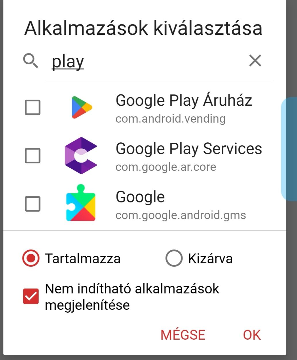

"Esetleg ezzel lehet valamit kezdeni? Tehát alkalmazásokat kizárni, hogy a MD me vegye figyelembe."
Alkalmazásokat könnyen ki tudsz zárni. Az "Értesítés érkezett" eseményben, amikor az Alkalmazás kiválasztása menüben vagy, akkor be tudsz jelölni több alkalmazást is, amelyek értesítéseit figyelnéd.
Viszont, ha a kiválasztott alkalmazásokon belül is egy szövegre akarsz szűrni, akkor nem csak egy szót, hanem többet is megadhatsz.
Ebben az esetben is ügyelni kell, hogy az adott szavak az értesítésben hol helyezkednek el.
Pld, ha a "Pista bácsi" szavakra akarsz keresni, akkor reguláris kifejezésként a következőket add meg:
1. Ha a "Pista és bácsi" szavak egymást követik, akkor ezt : Pista bácsi
2. Ha a "Pista és bácsi" szavak nem egymást követik , akkor ezt: Pista.*bácsi
Pld: Pista bácsi|Józsi bácsi , Pista.*bácsi|Józsi bácsi, Pista.*bácsi|Józsi.*bácsi -

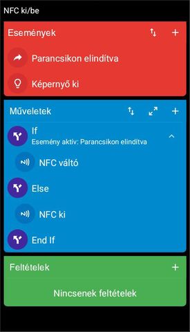

Tegnap este felvetődött bennem egy aprócska makró igénye (a miért és van-e gyakorlati haszna kérdést hagyjuk)...
Eddig egy olyan makró kapcsolgatta az NFC-t ki/be, ami a következőkre figyelt:
- az Otthonomtól távol vagyok-e?
- feloldott-e a képernyő?Ha ezek igazak voltak, akkor BE, ha bármelyik HAMIS volt, akkor KI kapcsolta.
Az új ötlet annyi lett, hogy ez ne automatikusan kapcsolódjon, hanem egy ikonra kattintással be, ismételt kattintással vagy a kijelző kikapcsolásával automatikusan kikapcsolódjon.
Butuska módon a megoldást az MD-n belül kerestem, de a "megvilágosodást" az este Mcrazy idézte elő azzal, hogy vannak az MD-nek widgetjei, és az azokra történő kattintás elindíthat tetszőleges makrót...
Mire Mcrazy összerakta a makrót, én is összeraktam... összevetve a kettőt, zárásként ezt neveztük ki véglegesnek:
