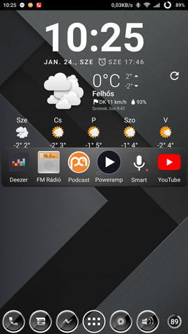

Aprócska sikerélmény, hogy sikerült összerakni egy újabb Makrót.
Fejhallgató bedugásakor, vagy egy megadott bluetooth-os külső hangszórót csatlakoztatva a készülékhez, felugrik egy "menü", Mit szeretnél hallgatni kedves gazdám?
A hangszóró kikapcsolásakor a bluetooth kikapcsolásra kerül.
Események:
BT Connect (JBL GO)
BT Disconnect (JBL GO)
Fejhallgató bedugva (Tetszőleges)Műveletek:
Parancsikon elindítása Elixir
__Feltétel: Aktiváló esemény - Fejhallgató bedugva (Tetszőleges)
__Feltétel: Aktiváló esemény - BT Connect (JBL GO)
Bluetooth letiltása
__Feltétel: Eszköz nincs csatlakoztatva (JBL GO)Az alábbi képen látható "Menü" az Elixir 2 alkalmazásban van létrehozva, amit külső alkalmazásokból, mint parancsikont lehet meghívni.

A 4 színes gomb megy rendben, de van egy "4 az egyben színes" Widget is, amit sehol sem találok.
Vagy ahhoz, hogy ezek működjenek, külön kell definiálnom a 4 színnek megfelelő 1x1-es Widgetet?
A válasz: Igen!
Bocs az értetlenségem miatt.
Az üresre rajottem. Esemény w.gomb - személyreszabott. Pld egy kész makróhoz hozzáteszek egy w.gomb személyre szabott eseményt és ekkor tudsz neki parancsikont tenni a kepernoyre . Ekkor tudod a fehér üres oldalról kiválasztani. A színest pedig egyesével beállítod és később eldöntheted, hogy egyesével rakod ki különböző oldalakra vagy egy csoportban.
