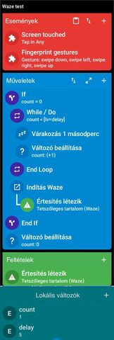

Van egy makróm, ami pár alkalmazásnál kényszeríti a teljes képernyős módot. Teljesen jól ment, de frissítettem android 11-re (Mi9T, xiaomi.eu dev), és most nem vált teljes képernyőre. Felugrik a buborék, hogy a MD megkapja a root jogot, de nem történik semmi. Más, root-ot igénylő makrók lefutnak. Van valami ötletetek esetleg, vagy ez az android 11 korlátozása? -
Elkészítettem a "Kijelző érintésére késleltetés újraindítása" makrót, ami a "Faék"-től kicsit távolabbra sikerült a helyes működéshez.
Nálam sajnos a Touchtask (köszönet az ajánlásért fecske13-nak) és a MD Ujjlenyomat gesztus funkciója nem működik tökéletesen.
Próbálgassátok és jelezzétek legyetek szívesek, hogy nálatok működik-e.
Minden olyan app helyettesíthető a Waze-val, aminek háttérbe kerülésekor van értesítése. Értelemszerűen ennek megfelelőlen kell a feltételeket és az Indítás-t módosítani.
A makró INNEN tölthető. -

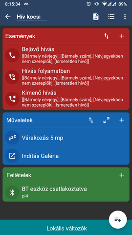

Alapvetően az a gond, ha jól értem, hogy a kocsiban ha elindítod a wazet és kezdeményezel egy hívást, vagy téged hívnak, akkor a waze nem kerül megint előtérbe, erre írtad a macrod.
Kicsit átgondolva a feltételeket, én így csinálnám, az alkalmazás nevét, bluetooth eszköz nevét helyettesítsd be sajátra.

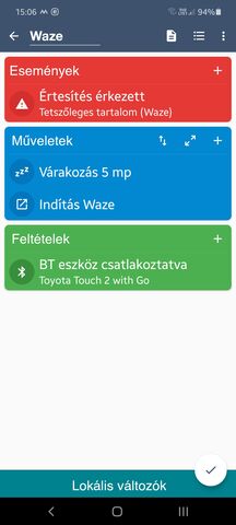

Android 10 alatt a Waze már nem tud más alkalmazás használata után, illetve bejövő vagy kimenő hívás után automatikusan előtérbe kerülni. Erre kerestem megoldást. Ez az egyszerű makró működik, már csak azt szeretném megoldani, hogy a képernyő érintése késleltesse a Waze indulását.
Guba4
Waze előtérben tartásához kérném ismét a segítségeteket. A múltkori makró helyett csináltam egy faék egyszerűségűt, ami jól is működik, de azt nem tudtam megoldani, hogy ha a Waze futása közben másik alkalmazást piszkálok, akkor ne dobjon vissza a navigációba. Tehát azt szeretném, hogy ha megérintem a kijelzőt, akkor induljon újra az 5 másodperc késleltetés. -

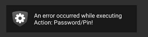

Feloldás Bluetooth eszközzel megoldható?

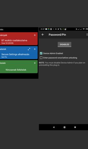

Van ilyen a MIUI-ban, működött is az Amazfit-el, de most Gear S3-ra cseréltem, ami ugye nem Xiaomi.
Szóval olyat szeretnék, ha az óra csatlakoztatva van, akkor ne kérjen a telefon azonosítást (Se pin, se ujjlenyomat). -
A mobilnetet nem tudja, mert nincs ilyen művelet a makródban és root is kéne hozzá. A wifit sem fogja, mert ameddig nem mész el otthonról, addig az - SSID hatókörön belül - esemény nem fog újra aktiválódni. Ahhoz előbb a telefonnak el kell hagynia a helyszínt, mert az SSID letapogatás helymeghatározáson alapul.

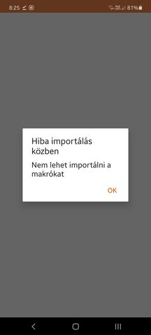

Készítettem egy makrót az erősebb Wifi hálózathoz kapcsolódásra.
Aki szeret gyakorolni, legyárthatja magának a kép alapján is (szövegfeldolgozáshoz segítség a 2.kép), a többieknek itt a letöltő link.
Amennyiben az érzékenység nem megfelelő az adott hálózathoz való kapcsolódáshoz, akkor a "Hálózathoz csatlakozás" műveletek alatt található "Változó" feltételek értékeit kell módosítani. Ez a makró 2 routerhez/Ap-hoz készült, ha valakinek több van, némi reszeléssel az is megoldható.
Az új frissítésnek köszönhetően már csomagnév alapján is lehet indítani alkalmazásokat.
Ennek örömére végre befejezhettem egy régóta félretett makrómat, ami nem más, mint egy App Lock.
A működése a következő: Az -Alkalmazás elindítva- eseményhez hozzáadott alkalmazások indítás után csak a PIN kód beírása után használhatók.
Mindaddig nem kell újra PIN kódot megadni, ameddig nem indítunk egy másik védett alkalmazást, vagy ameddig a kijelző le nem kapcsol.
A makró inaktív állapotban kerül importálásra és a PIN kód is 0-ra van állítva.
Első indításkor meg kell adni egy PIN kódot, beállítani a védeni kívánt alkalmazásokat (jelenleg a számológép és az óra van beállítva), majd a mentést követően engedélyezni a makrót. Ha nem lett beállítva kód, akkor a makró engedélyezése, majd a MD-ból való kilépés után előugrik egy beállító ablak. Amennyiben nem kerül PIN kód beállításra, úgy az aktív makró inaktívvá válik, de erről értesítés is lesz.
A kód bármikor megváltoztatható a makróba belépve - Lokális változók - PIN kód módosítás-ra bökés után.
Sajnost a kódbeviteli mező kicsillagozása jelenleg nem lehetséges.
Örülnék, ha tesztelnétek néhányan és jeleznétek, hogy ki lehet-e játszani (ha igen, miként) kellene-e javítani rajta valamit.
