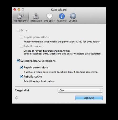

Wiz Khalifa #25173 üzenetére
Ha ennyire ragaszkodsz a Terminalhoz, akkor elvileg ez jó hozzá.
sudo rm -rf /System/Library/Extensions/XY.kext
mv /users/(USERNAME)/Desktop/XY.kext /System/Library/Extensions
chmod -R 755 /System/Library/XY.kext
chown -R root:wheel /System/Library/Extensions/XY.kext
diskutil repairpermissions /
kextcache -system-prelinked-kernel
kextcache -system-caches
touch /System/Library/Extensions/
rebootVagy van még a KextUtility is.

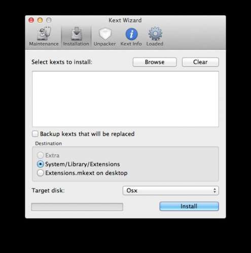

Wiz Khalifa #23207 üzenetére
Az osx86.net -et ajánlom nagyon sok minden fent van. Feltelepíted a rendszert és ha Niresh félét raktad fel akkor az alkalmazások között van egy "kext wizard" nevű program.
Ha megnyitod ott van egy Installation fül és oda be kell tallózni a letöltött kext fájlt majd install gomb.
Utána a Maintanance fülön a System/Libray/Extensions -t ki kell választani akkor kapsz 3 piipát és az Execute gomra kell nyomni.
Utána mehet a restart és már be is tölti ha a kext is jó. -
