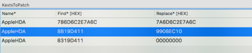

lócitrom
sikerült. tényleg bevált a türelemjáték. de ezt többek javaslatára megspékeltem azzal, hogy kikapcsoltam telepítés alatt a wifi-t. több fórumon megemlítették ezt, nem tudom valójában mennyire releváns, de most kevesebbet vártam, mint első nekifutásra és tényleg úgy történt, ahogy írtad. viszont kezd elszomorítani, hogy amennyire ígéretesnek tűnik egy lépést előrehaladva, dupla annyi lépéssel vet vissza az egész telepítési folyamat. szépen lezajlott, de kapásból két érthetetlen gondba ütköztem. egyik, hogy anno az általad is linkelt MBR patch (egészen pontosan ez: Mavericks_10.9.5_MBR_Patch.tar.gz) valamiért nem működik. hiába pakolom be leírás alapján az istenért sem akar felkúszni MBR sémára, egyből sipítozik, hogy ez nem GUID. jó, ebbe megint beletörődtem, hogy lássam megéri-e vele kínlódni és eljutni addig a szintig, hogy tudjam használni végre arra, amire szánnám. paramétereztem a Clover-t, hogy ugye NVIDIA kártyával induljon, mert az Intel probléma egyelőre nem megoldott. kiütöttem a DSDT-ket, mert ugye eddig azokkal is csak a gond volt. van pár kext a telepítőben (billentyűzet-usb-ps2-wlan), de ha jól sejtem nem ezek miatt tapasztalom a következőt. miután felment, felpakoltam egy értelmes böngészőt és lényegében ennyi. megy egy ideig, de aztán valami megfagy és az egéren kívül semmi más sem mozdul a monitoron. kb. tíz percem van legjobb esetben valamit elkövetni, különösebb előjel nincs. miután ez a "dead end" bekövetkezik semmi életjelet nem ad a gép. legfeljebb nyomkodhatom a caps lock-ot. nem akarom elhinni, hogy ennyire nehéz volna rávarrni erre a vasra a rendszert, mert több oldalon láttam, hogy sikeresen felment erre a szériára relatíve jó támogatottsággal.
Na, műxik
Tényleg frankón megpatchelte a srác, de tett pár új dolgot a plistbe is, én meg a régit használtam
Itt az általam fordított bináris kext, a hozzá tartozó plistben ALC892-re vonatkozó beállítások vannak, ha neked más van, akkor át kell írnod:
https://www.dropbox.com/s/81dmwxh5cq7snhj/CodecCommander.kext.tgz?dl=0
Ha ALC892-őd van, akkor csak be kell másolni a CLOVER/kexts-be a szokásos helyre, és ennyi. Teszteltem most, küldtem neki egymás után vagy 5 sleep/wake-t, tökéletesen működik

"audio_cloverALC-110.command nem nyúl bele az S/L/E-be"
Simán belenyúl mivel mind a kettőhöz a gyári/natív HDA.kext kell, de legjobban itt tudod le ellenőrizni.
System Information/ExtensionsHa nincs a bináris fájlba szerkesztve, akkor Apple-t kellene kiírnia, de a bináris fájlt mindenféleképpen szerkeszteni kell. (szerintem ide teszi be a devID-t)
cloverALC-110: a config.plist fájlt egészíti ki (update után sajnos nem tudom, hogy ujra kell-e csinálni, mert még nem próbáltam)
RealtekALC-110: az EFI partición ha megnézed a 10.11-es mappába tesz egy realtekalc.kextet -

Hat hogy ez pontosan mit csinal az jo kerdes, 1300 sor bash script, csak gratulalni tudok annak az allatnak aki ezt igy megirta, igazabol az ilyen alc patch-re tobb megoldas van, ahogy a kodbol nekem lejon.
Lehet patchelni clover-en keresztul (KernelAndKextPatches), ez tulajdonkeppen megegyezik azzal mint ha bedobnal egy ilyen hdaenaber.kext-et ha jon ertem, ezen kivul lehet binarisan a driver-t, de ezt gondolom minden frissites tonkreteszi. Szerintem a legtisztabb a clover fele patch. -
#92049152
Gondolom úgy működik mint a realtekALC-110.command, csak itt a Clover info.plistjéhez hozzáadja ezt is. (azt hiszem így nevezik: PATCH-ON-FLY)
A command eleve patcheli az AppleHDA bin fájlt és a kernel cache azért kell, hogy engedélyezze a "nem aláírt" kextek betöltését. (pl. ha chamelonnal indítom a rendszert és nem állítom be a -f boot kapcsolót, akkor nem tölti be) Ez lefut realtekALC-110 és a cloverALC-110.command esetében is.
