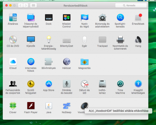

bimboci #27288 üzenetére
Akkor ezekkel próbáld:
sudo rm -rf /Library/PreferencePanes/VoodooHDA.prefPane
sudo rm -rf /System/Library/PreferencePanes/VoodooHDA.prefPane(#27289) xedos:

(#27284) bimboci:
Nekem ott van:
Ha úgy nem sikerül, terminal-ba: sudo rm -rf /Users/Név/Library/PreferencePanes/VoodooHDA.prefPane
Ezt töltsd le és másold a /Library/Keyboard\ Layouts/ mappába: [link]

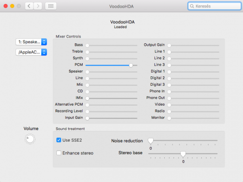

bimboci #27280 üzenetére
Akkor próbáld meg ezzel: [link] A voodoohda-t előtte töröld:
Terminal-ba: sudo rm -rf /System/Library/Extensions/VoodooHDA.kext
Ez után nyisd meg a Kext Wizard-ot és jelöld be a rebuild cache opciót, execute, ha végzett, restart.Most jöhet a patchelt AppleHDA:
Az AppleHDA.kext-et telepíted, utána a Clover Configurator-ban megnyitod a config.plist-et és a Devices résznél így állítsd be:
Egy restart és működni fog a hang normálisan.
