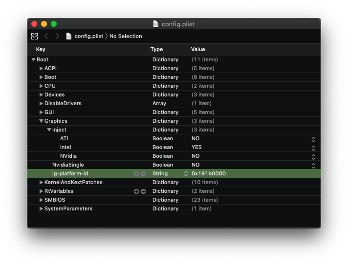

nincs, nem működik úgyhogy én hibám: Mojave-n még jó volt, de Catán az RX karin az összes rajta levő monitort kikapcsolja és nem tudom visszakapcsolni csak reset-tel. Notin kikapcsolja, de fekete kép lesz az internal monitoron, monitor kábel ki-be, utána jó és az external monitor is ki van kapcsolva, de érdekes módon valamikor jó, valamikor meg bekapcsolt fekete kép fogad úgy ahogy írtad.
Próbáltam switchresx-et is, teljesen ugyan az a helyzet. -
kushwavez
Annyira nem vagyok híve a niresh és társai féle tákolt telepítőknek. fogalma sincs az embernek mit csinál a telepítő és mókolva vannak az S/L/E mappák is amihez én semmi esetben sem nyúlnék, frissítésnél ha valami nem működik sokkal nehezebb debugolni.
A clean procedure amit leírtam csak olvasva tűnik soknak (meg ha lassú a net akkor), de basically csak létre kell hozni egy Apple-től letöltött telepítőt és a mojave clover-t frssíteni & kicsit módosítani a catához, majd arról bebootolni. A kártyához hála égnek semmi különös mókolás nem kell, csak egy bootflag amit írtál és whatevergreen, majd boom

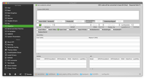

clover-ben be lehet állítani, hogy mennyi legyen a timeout. ha 0-ra állítod, akkor nem jön be a clover boot menü. config.plis-et kell szerkeszteni, vagy clover configurator.
