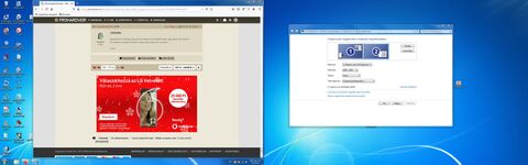

Köszi, megnézem, nem tudja (nem lehet?) kiolvasni a vga-n (ez az alaplapi), több monitort néztem, a dvi-n kiírja. Egy másik gépen más kártyával felismeri (ugyan a monitor típusra nem azt írja ami ráírva van).
Ismerősnek lenne, hogy esetleges újra telepítésnél egyből menjen ( ami nagy valószínűséggel megtörténik). -
Frawly
Valószínű az analóg DSUB csati miatt a monitorból nem tudja kiolvasni a DCC digitális információt, hogy a monitor milyen felbontásokat támogat. Vagy mert a monitorhoz nincs driver, vagy a kábelen nem megy át a DCC jel. De most már értem, hogy eddig elbeszéltünk egymás mellett, mert te találtál már olyan megoldást, ami tudja, de DCC hiányában csak alacsony felbontásokat kínálnak fel. Ami egyébként Windows alatt is így van, hacsak a GPU driver, vagy a monitor driver, vagy a DCC jel lehetővé nem teszi, akkor a magas felbontásokat és frissítési frekiket elrejti a Windows, csak külön hackre lehet bekapcsolni.
A problémádra konkrétan ez lehet a megoldás.
Gyurka6
Köszi, nem a win propagálása volt a célom, a második monitornak alapból csak a 800X600-at és 1024X768-at kínálja fel, azt is 4:3 ban. Olyant kerestem volna ami 1600X1250(?) -et telepítés után alapból be lehet állítani 2. vga ként, egyéb ok miatt. A xrandr használatát megnézem.
Frawly
Ezt elvileg az összes disztró tudja, amiben valami nagyobb desktop environment van grafikus felületnek, Gnome, KDE, Xfce, Budgie, hasonló, asztal-kijelző tulajdonságainál külön kéne tudniuk állítani a felbontást, háttérképet az összes kijelzőn. Ez egyáltalán nem Windows-specifikus feature, felesleges úgy eladni.
Kisebb grafikus felületek meg a kolléga által említett, terminálban futtatható xrandr parancsra tudják állítani, ahol a --screen kapcsolóval kell megadni, hogy melyik kijelzőt állítsa, azt hiszem 0-ás számmal fut az első kijelző, 1-essel a második.

Ugyan nem teljesen szoftver, de olyan kellene, hogy két monitort jelenítsen meg, az egyik vga csatis, ezt eddigi próbálgatásaim során (ubuntu ,debian,) nem tudtam 12024X760 nál nagyobb felbontásra kapcsolni.
Tehát olyan megoldás kellene amivel menne a libre office(?) és mind a két monitoron 1600X1024-es felbontás legyen (kb). -
