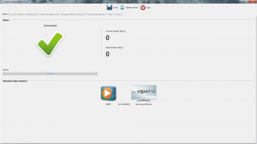

Egy két gyári alapbeállítást az évek tapasztalata alapján módosítottam, így optimálisabb lett.Indítás után a következő felület fogad:
Itt látható a szerver státusz, és a csatlakozott eszközök listája. Ha a tv-nél nem a megfelelő típust írja ki, nem kell betojni.Attól hibátlanul fog menni
A megosztásokat, (miután a pc megfelelő mappáinak tulajdonság lapján megosztottá tettük!)
A képen jelzett mappa ikonnal adhatjuk meg. (érdemes megnézni a beállításokat, így a tv-n megjelenő tartalmakat, ha félbehagyjuk,az adott mappában egy resume....(név) mappába naplózza, így később akár napok múlva is onnan folytatható, ahol abbahagytuk.Ha a resume fájljára kattintunk. Bár néha elfelejti, ...akinek ez nem kell, az a general settingsben elrejtheti a resume, és üres mappákat.
Amikor minden mappát meghajtót betallóztunk, a zöld nagyítóra kattintva indexeljünk! majd utána a lap tetején lévő save ikonra katt!. Innentől a megosztott mappák, minden megnyitáskor, illetve óránként frissítésre kerülnek, így az újonnan letöltött tartalmak automatikusan bekerülnek a mappákba.Általános beállításokra a következő kép szerinti beállításokat javaslom, bár úgy tapasztaltam, hogy az utolsó verziónál már ezek a gyári értékek is. egyedül az uninstall windows serviece opcióra kell első indítás előtt kattintani.

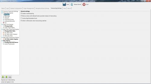

A beállításoknál ajánlom az FFmpeg video opciónál a következő opciókat.: A többi beállítás maradjon gyári alap, egyedül az audio ffmpegnél kell még bepipálni az audio resample 44 or 48KHz opciót, ha nincs.
Ha ez kész, akkor megint egy mentés, és indítsátok újra a szervert az ikonja segítségével.

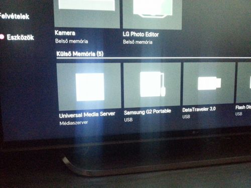

Ezután a tv smartshare eszközök listájában meg fog jelenni az universal mediaserver. innen csak be kell tallózni a megnézni kívánt tartalmat.

A tv bemenetek listájában meg fog jelenni a dlna kliensed, itt tudod betallózni a megtekinteni kívánt tartalmat.
