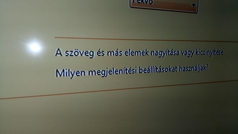

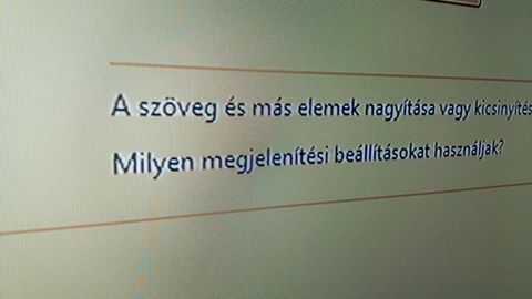

Hali!
Megjött a 6950.
Sikerült összelőni a pc-vel. Most kezdtem el használni, így még olyan sok tapasztalatom nincs vele.
1 gondom viszont már akadt. Jelen állapotban nem volt kedvem össze-vissza nyomkodni a kép beállításokat.
A win menüben ilyen a megjelenés, itt a zavaróbb, de persze böngészőben is ilyen, de az még elmegy.. Ezt win vagy tv menüben tudom eltüntetni? Vagy miért csinálja? Esetleg vmi ajánlott beállítás a képernyőhöz?
A jelenlegi felbontás 1920*1080. Jelenleg nem tervezem feltenni 4K, mert akkor túl picik az ikonok. Ahhoz most nem volt kedvem hozzányúlni.
Előre is köszönöm a segítséget.
