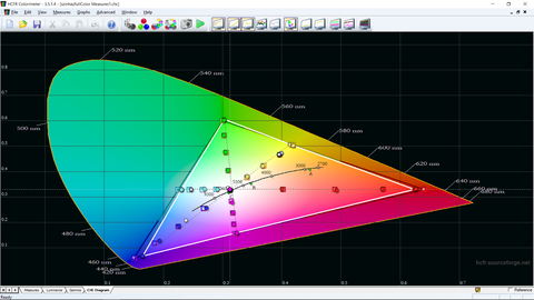

amadeus11 #92983 üzenetére
Nálad valami nagyon nincs jól beállítva.
Igaz 6300-as mérés, de nincs lényeges különbség a 6950-hez képest.
A négyzetek a szabvány értékei, a pontok a mért értékek. Nálam a kékkel nagyobb gondok vannak, mint a pirossal, s olyan gondom nincs, amiket írtál.
A local dimming azt szinte minden készüléken kikapcsolják, mert inkább ront, mint amit használ.
Nem tudom milyen palzmád volt, a 6300-nak kalibrálva 0,017 nits a fekete szint értéke, ettől lényegesen jobbat csak a Pioneer és a Pana jó plazmái tudtak. -
