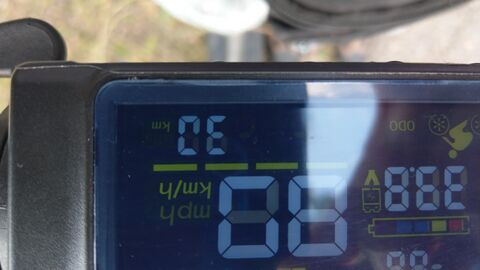

A motorban sok para nem lehet, maximum a vezetéke szakadt vagy zárlatos, mert az végülis elektromágnesek, ha csak a tekercsek nem szartak be, akkor ott más gond nem lehet. Írtam korábban, ez valahol valami zárlat vagy szakadás, amit átégés okozott. Azért is írtam, hogy célszerű egy fenti kijelző modult és ECU-t rendelned, mert 10-ből megvan, adott hozzá a vezetékelés is, és egyszerű a cseréje. Motor akkor kell, ha ott volt a zárlat vagy átégés, de nem igazán hiszem.
Rendelj egy LCD + ECU pakkot, linkeltem korábban már, és próbálj szerezni egy kereket gariban, mert az a drága, azt is linkeltem már korábban.
Vagy fuss még hat kört, csessz el rá még több időt, és a végén úgyis ezt fogod csinálni.Mellesleg az is lehet megoldás, ha megkéred egy kedves fórumtársad, hogy hadd menj el hozzá, és engedje meg, hogy megpróbáld a te vezérlőd az ő kerekével, és fordítva. Csak össze kell dugni, és a kerék azonnal, megbontás nélkül 5p alatt kizárható. Onnantól meg aztán már tényleg csak a 10e forintos pakk kell.

Kugoo M365? Érdekes. (Tudom, az IP54 a poén, de ez se kutya...)
Szerk: beázás esetén, ha értelmezhetetlen* dolgokat, vagy semmit
se mond a "kapitány" a "gépháznak", akkor letilt a vezérlő, befékez.MÁS: működik a vezérlőm, majdnem elszaladt a roller a fészerben!
Egy picit magam is meglepődtem, hogy elindította. Nem várt siker?
Bár titkon reméltem, hogy működni fog, hiszen az olvasás jól ment.A feketeleves: pont leszarja, hogy 200 fölé növelem a gázállást...
Pontosabban attól már nem nő tovább a fordulatszám levegőben lógó
kerékkel, hang alapján: a válaszokat még nem sikerült értelmezni.*: külön bájt van a gázállásra, fékre, fokozatra, világításra, s az utolsó
ezek összege, így ha átviteli hiba van, és csak pár bitet érint, kibukik. -

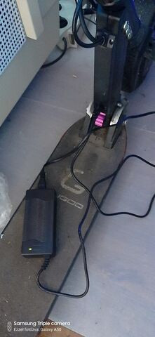

Ez valami zárlat lesz, vagy az agymotorban (első kerék), vagy a vezérlőben (ahol összehajtod), vagy a vezetékelésben. Gondolom az ECU lámpa is azt jelzi, hogy valami nem sárkányos.
Innentől az lenne, hogy szét kell kapni fent, szét kell kapni a hajtásnál, az akkumál és az agymotornál is, és egyesével kimérni a vezetékeket, hogy rendben vannak-e. Ha az igen, akkor az egyes elemeket is. De ehhez viszont már olyan emberre van szükséged, aki otthon van ezekben.
Én a helyedben megpróbálnám gariban a lehető legtöbb alkatrészt megszerezni, az agymotort akkor egy rádugással két perc alatt ki lehetne zárni (azt cserélni is egyszerű), ha nem az, akkor a vezérlőt cserélném, és ha még az se oldja meg, akkor a felső (LCD) vezérlőt.
Vagy add el az egészet olyannak, akinek van kedve szórakozni vele. Sajnálom, hogy ez történt, de itt sokat nem tehetsz szaktudás nélkül. Én kereket próbálnék gariban szerezni, mert az a drága. Az LCD és a motorvezérlő egyben nem vészes árú.

Sokat segítene ha pontosan leírnád a hibát. Tehát feltöltődik, a kijelző és a gombok működnek, magyarul ki-be kapcsol a roller rendesen, tudod váltani a sebességet, ki-be kapcsolni a lámpát, szól a "csengő" is, igaz?
Mi a pontos probléma? Amikor gázt adsz, akkor ilyen nyöszörgő-kotyogó-rángató hangot ad a motor, mintha nem tudna elindulni, de amikor elengeded a gázt, abbamarad? Mi történik, amikor a féket nyomod meg?
Kérd meg BLACK kollégát, hogy tegye vissza a videót, amit ebben a hozzászólásban linkelt. Neki pontosan ugyanez volt a baja, és kiderült, hogy csak a motor és a vezérlő közötti csatlakozóban nyomódott be az egyik tüske, magyarul nem az összes vezetéken ment megfelelően az áram. Nálad is lehet ez a probléma, akkor a vezérlő és a motor közötti kábelezést kell átnézni. Lehet, hogy szakadt vagy átégett a vezeték a zárlattól, ugyanez lehet a motoron belül is, hogy beázott, vagy bármi.
Sokat segítene az is, ha csinálnál egy videót a jelenségről, és felraknád a YT-ra, majd linkelnéd ide.
