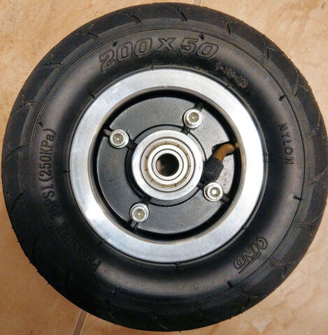

DigitXT
#07746304 #3089 üzenetére
Ne is kezdj bele, mert akkor lesz egy 15 órás videó, hogy hogyan (nem?) sikerült.
ON: én a felfújható hátsó kerékkel szívok, mint a torkos borz.
Bepattintottam a
helyére. Sima liba! Ráhúzom a csavart: megszorult a felni. Éljen! Kihézagoltam.
A felni forog. Felfújom: szorul a gumi. Faja! A hézagolás közben pedig sérült egyik
csapágy (elég erőszakosan kellett a helyére tolni, nos, így sikerült), erre mondom,
ha a gumi megszorulását orvosolom is, soha nem fog normálisan forogni. Jó, gyári
kerék vissza, és kigurultam a csapágyboltba: rollerrel ~10 perc alatt megfordultam.Komplett hátsó felfüggesztés szétszed, kerék helyére, nem szorul, kihézagolva.
Már csak vissza kéne rakni a helyére a hátulját, de nem triviális helyre erőszakolni
a sárhányó rugóját. Ezt fél perc alatt, leírtam, s elolvastátok. Videóban durva lenne,
főleg, ha minden apró részleletet meg akarok mutatni az utolsó káromkodásig...
A gond csak az, hogy aztán "feltartottak", és azóta sem volt időm befejezni, pedig
holnap mennék vele munkába. Hááát... Kérdés, hogy reggel elég lesz-e rá fél óra?
De sebaj, mert ha nem, hát amúgy is zivataros időt mondanak: nem kell a beázás. -
