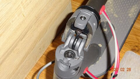

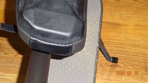

Igazából azon gondolkodok, hogy visszarakom a sima S1 rögzítőjét, mivel az
jó, hogy alátétezve érzésre stabil, de azért ez elég "gány" így.Naiv voltam,
azt hittem, ugyanaz csak masszívabb, nem sejtettem, hogy másban eltérhet.Tanulópénz.
Szerencsére csak 4000 Ft, s ettől nem dől össze a világ.
Ui: most cseréltem volna ki az egészet? Á, annyit nem ér: viszont ezek után,
ha vki azt mondja, hogy a sima S1 az ugyanaz, mint a Pro körberöhögöm.Szerk: a táblázatodban hiba, hogy a töltő 4500-on állt, amikor utoljára láttam.

#07746304 #4132 üzenetére
Egyértelműen azért nyeklik-nyaklik a vasam, mert a Pro (erősített) nyaktartója
nem teljesen ugyanolyan szögben áll, mint a sima S1-é. Viszont "21 mm"-nek
mérted a csuklócsavart, azon nem múlhat, tehát csak az az "ECU tartó" lehet
vastagabb. Szuper. Ragasztottam rá két alátétet, ideiglenesen, így stabil, LOL.
(Ilyenkor vicc amúgy, hogy ami hetekig fent van érintetlenül a Vaterán, egyszer
csak sokkal olcsóbban eltűnik onnan. Olyan is, ami után közben érdeklődtem:
oké nem segített volna, mert én 20.5 mm-t mértem, körbetekertem Powertape-
pel, ami dobott rajta annyit, ami különbség lehet, de az még nem volt elég.)
Persze a fene tudja, mivel mérted, ha nincs tolómérőd, valami vonalzóval?
Szerk: azt különösen nem értem, hogy a linkelt cucc hogyan lett végül 1200, ha
700-as licitre volt feltéve, és senki nem licitált: a listádat nézve kb. ingyen adtad.Ui: abból indultam ki, hogy az első S1-em félig Pro volt, és nehogymár törjön az
a szar, veszek hozzá erősebbet: ezek szerint nem volt rentábilis ötlet... -

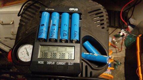

DigitXT
#07746304 #4054 üzenetére
DigitXT is megázott vele, be is szart a kontroller, így azt kapott gariban!
Viszont nem kért hasraütve gariban motort is, hanem vett egyet innen...Továbbá, akkut se kért eladásra "brahiból", hanem konkrét dokumentált
hibajelenség miatt, amit (mint utólag kiderült) anyagfáradás miatti törés
(ugyanis nem a ponthegesztés adta fel a harcot!) okozott. Nyilván én is
számolgathatnám, hogy mennyivel beljebb vagyok, mert végül az akkut
meg fogom tudni javítani... igaz, hogy ponthegesztőm nincs, forrasztani
meg nem akarom, viszont át tudom építeni "olcsó" Vruzend V2.1-gyel...
Csakhogy, amíg nem vágtam szét a tokot, nem tudhattam, mi baja van:
arra tippeltem, valamely cellák "fáradhattak el", de azon csodálkoztam,
hogy ilyen hirtelenséggel: a törés sokkal logikusabb magyarázat volt.
(Így nem kell laptop akkuból bontott cellával bohóckodnom, pótlásként.)
Ui: igen, tervezem, hogy a kontrollert is megjavítom. Ha és amennyiben
"csak" annyi a baja, hogy a MOSFET-ek lábain a víz rövidzárat okozott,
van az a mázli, hogy egy pucolás után helyre áll a rend: ez a sajátomra
igaz, a tőled vett, miután majdnem a kezemben robbantotta fel a motort
(költői túlzás, de tényleg volt tűzijáték!) már neccesebb. Még ha lesz is
belőle valaha valami, a csatlakozója tuti kuka, mivel az a fele is leolvadt.
(Persze eleve úgy vettem, hogy valószínűleg szar, ezzel nincs is baj.)

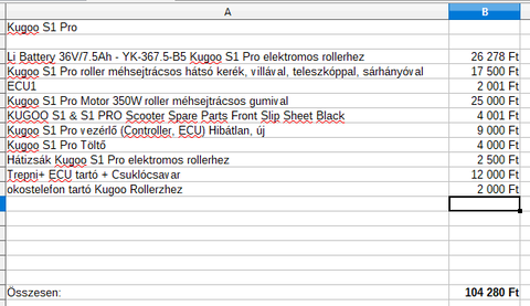

#07746304 #3576 üzenetére
több alkatrész eladás, több értékelés a vaterán
Ez is egy szempont. Ha nem bánod, akkor megkommentálom az alkatrészeket.
Ha bánod, akkor is. (Tolnám a pénzt a nyereményért, ha kapnék számlaszámot,
bár az tisztább lenne ha bankkártyával kifizethetném az automatánál, de sebaj.)- Kugoo S1 Pro motor nem volt gányolva
De ugye esőt kapott, azóta lehet, hogy gatya. Használt, de drágább, mint az új.
Az ominózus beázás óta nem láttuk működni, miközben a fél rollert kicserélted.- Kugoo S1 motor (új) nem volt gányolva
Igen, de ha rohadt nagy peched van, attól még lehet DOA. Nem láttad működni.
Persze ha garival adod, reális lehet az új ár feléért mondjuk valami moddernek...
Más ki venné meg, ha mindenkinek garis, s ha makkan postáznak újat, ingyen?- ECU új - nem volt gányolva

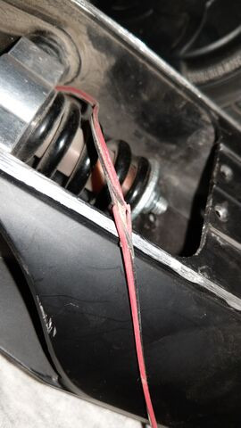

Ki tudja, hogyan sikerült a csere, elszakadt-e a vezetéke? Nem láttad működni.
A megvásárolt zsákbamacskámmal is úgy van, hogy belenézhettél, ki tudja?
Csavarokon vannak kopásnyomok. Nemt'm, mit kereshettél benne. Talán vizet?- Display új - nem volt gányolva
Próbáltad beszerelni, miközben vhogy leszakadt az egyik Hall szenzor összes
kábele, nem láttad, hogy működtetné a rollert... Feltehetőleg jó: nem bontatlan.Akkumulátor: ki lett bontva, ennyi.
Szét lett vágva, így sérülhettek volna a BMS vezetékei: egyértelműen gányolt...
(Szerintem persze működik, de már ránézésre sem egy patika gyári cumó így.)Váz: Leszámítva azt az egyébként cserélhető részt érintetlen
Azt az egy-két esést leszámítva persze, teljesen olyan mint az új...- Hátsókerék szintén érintetlen.
Na ez az egy, amit el is hiszek. Ha eladod, tedd fel Vaterára. De ne új ár felett,
mert ahhoz palimadarat kellene találnod, hogy egyáltalán elkezdődjön a licit. -

tehát a bal oldal hibátlan
Ezt amúgy miből állapítottad meg? Kézrátétellel? Vagy esetleg kimérted, milyen
jeleket küld ki a vezérlő az ECU felé, ha nyomogatod a fékkart? Ha 0-255 közötti
számokat láttál, akkor mondhatod rá, hogy hibátlan. Addig csak találgatsz. Ha a
fék visszajelző lámpa felvillan, akkor valószínűleg működik. És ha fogja a motort,
akkor szintén, de azt, hogy lineáris jeleket ad ki magából, vagy összevissza, azt
ránézésre nem tudhatod. Gondolom a gáz még mindig szar (amúgy átrakhatnád
a széttépett szenzor helyére a másikat teszt okán a kis fehér műanyag csatival):
ott is ha megmoccanna a motor, nem biztos, hogy adagolható lenne a gáz, ha a
szenzor nincs rendesen a helyén, így nem megfelelő feszültséget ad (lineárisan).Szerk a másikra: "-elvárják a vevőtől, hogy majd ő szerelgeti, tesztelgeti"
Ez tényleg fura, de mivel nincs helyben képviseletük, csak a távgyógyítás megy,
de legalább nem kérdezősködnek sokat, s küldik a csere alkatrészt, amit aztán
lehet árulni Vaterán drágáért...Ha úgy tetszik ez is egy szempont. Miért nem
küldted vissza egészet, ha előre tudtad, hogy nem fogod tudni otthon kicserélni,
bármit küldenek? Nekem vissza lett küldve kompletten (lengyel raktár), és kész.
Ha alkatrészt kérsz, alkatrészt küldenek, az neked ugye semmibe se kerül. Ha
visszaküldöd, küldenek komplett újat, ám a postázás kifelé neked pénzbe kerül:
a választás a tiéd. Meg ugye akkor ki is derül, hogy mennyi baja van, s csak az
ázás volt-e, szóval ez az elején volt opció, nem a balesetes szerelgetés után. -
DigitXT
#07746304 #3568 üzenetére
Az a noname fos gyártó minden hibás alkatrész helyett küldött vadiújat szó nélkül,
sőt, még ahelyett is, ami helyett nem járt volna, mert végig hibátlan volt, csak nem
tudtad tesztelni. De elhitték, hogy az a hibás. Ebből csinálsz pénzt, de azért most
is fikázod őket, nem értem miért: ha elküldtek volna a vérbe, akkor megértenélek...
Arról lássuk be, hogy nem a kínai tehet, ha otthon szanaszét téped a kábeleket.Ui: azért nem kell senkinek a "hibátlan" alkatrész, mert nálad ezt nem lehet tudni,
és főleg azért, mert az új ár fölött árulod, nem kell rá várni felkiáltással. Ha tényleg
bontatlan cuccok lennének, akkor lenne realitása ennek a felülárazásnak, de mivel
videók hosszú sorában bizonyítod, hogy gányoltál velük és nem jutottál sikerre, én
se merném ezekután megvenni, hogy bizisten hibátlan, csak nálam nem működik.
Az akkuval is így vagyok, hogy "valszeg" hibátlan, ezért 15K-ért olcsó*, de 20K-ért
már nem kezdek licitálni, mert mégiscsak szét lett vágva, és össze van celluxozva.*: ha mégis szar lenne, még cellánként is megér annyit, kvázi pótalkatrésznek.
