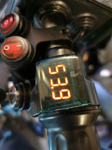

A kijelző bekapcsolása simán leránthat 1-1 tizedet, az így semmi:
ne foglalkozz vele. 54.6 az elméleti max. Ha alá tölt az jó az akku
élettartama szempontjából, és marginális kapacitás csökkenés...
(Maga a gyújtáskapcsolós feszmérő is tévedhet valamennyit...)
Szerk: 54.1 ugye 4.16V celláként, megintcsak nincs jelentősége...
Nagyon messze van attól, hogy csak 80%-ra töltse: jó az 9x%-nak.Szerk: nekem pl. még 100%-nak jelzi most hasonló feszültségen...

Ha szétcsúszik a balance, akkor lehetnek ilyen tizedes történetek, de azért nem
az a jellemző, hogy egy vadonat új roller az első töltése után már akkuhibás...
Inkább hosszú távon degradálódik az akku, sokezer km-t ki kell(ene) bírnia.Mondom, ha eltörik az akku (S1 típushiba, az M4-nek más az akkuja, bár azt is
szidják, mint a bokrot), akkor ez a feszesés töltés után sokkal nagyobb lenne... -

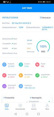

Majd helyreáll: akkor kezdenék aggódni, ha több, mint 1V-ot esik hirtelen.
Az már inkább utal törött akkura (és olyankor a hatótávolság is bezuhan).BMS: battery management system. Az akku része, felügyelője és őre.
Jó esetben nincs dolgod vele: ha bekapcsol rajta a védelem általában oka
van, sokkal ritkább, amikor maga a BMS füstöl el, és onnantól nem véd...
(Az viszont elő szokott fordulni, pl. G-Booster betegség, hogy közepesen
töltött akkunál a 800W motorok akkora áramot rántanak indulásnál, hogy
annyira alacsonyra esik a fesz, hogy a BMS letilt, így a roller kikapcsol...
Tök kellemetlen, mivel amúgy még tudna gurulni jó pár km-t, csak kisebb
gyorsulással: ha az ember készült, lekapcsolhatja az egyik motort előre.)Ui: a töltő nem kapcsol le, az ott fog állni adott feszültségen, aztán ha az
áram már kellően kicsi, akkor zöldre vált és kész. (De a feszt tartja attól.) -

Ez általában valami akku hibára utal. Ha minden szép, minden jó, és a BMS a
töltést engedi végigmenni 54.6V, 4.2V/cella feszültségig, akkor nem szabadna
onnan esnie. Ha esik, úgy valószínűleg a BMS lekapcsolta a töltést hamarabb:
amit leolvastál, az nem az akku feszültsége volt már, hanem a töltőé magában.
(Ha meg nagyon esik, akkor törött is lehet az akku - de pár tized talán belefér.)Szerk: akku kijelzés azért lehet pontatlan, mert terhelésre beesik a feszültség.
Ha és amennyiben csak ezt nézi a kijelző, akkor mutathat hirtelen nullát is.
A nyugalmi feszültségből lehet következtetni az akku töltöttségére, ha azt JÓL
mutatja (nem minden Kugoo képes erre), akkor becsülhető a hátralévő táv...
