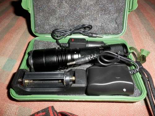

Gondolkodom, hogy veszek Cree lámpát az ebay-ről. Van erről tapasztalata valakinek?

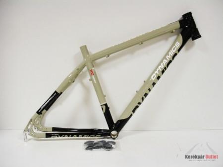

Ez a váz szerintetek megér 25k-t? Dynamics Helium Disc (2010)
Because

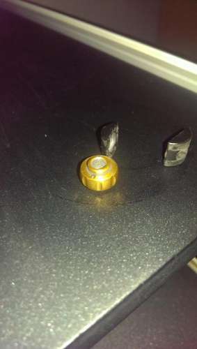

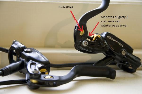

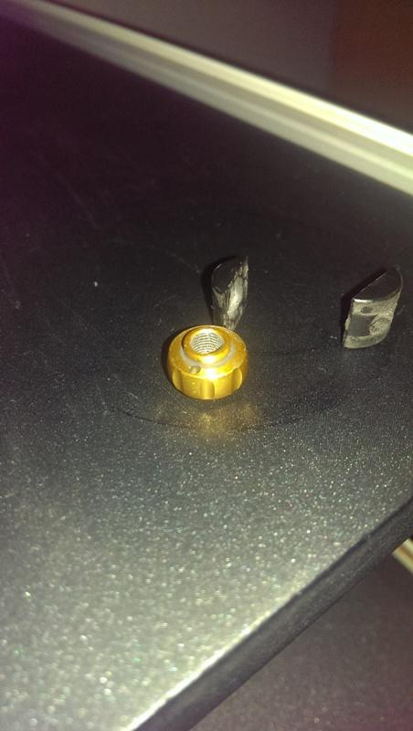

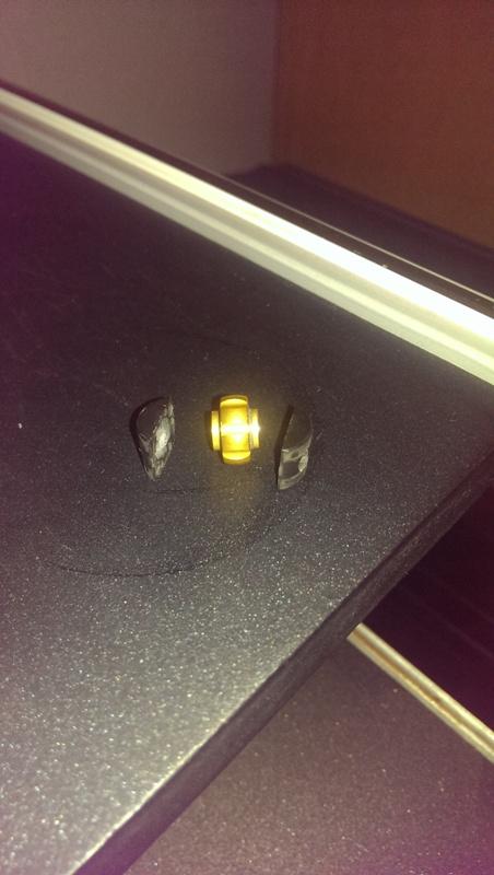

Anyáknál az volt a gond, h ami menetemelkedésben jó lett volna az külsőre nagyon picike volt, ami méretben jó lett volna külsőre annak meg a menete volt ritkább. Ennyire sűrű menet M4-es csavarnál nem tudom, h létezik e egyáltalán, ami anya menetemelkedésben jó lett volna az nagyon pici volt. Ettől független vicc, h a gyártók nem gyártanak ezekhez alkatrészeket, mert én egyik gyártónál sem nagyon találkoztam ezekkel az alkatrészekkel. Rákényszeritik az embert , h vegyen új féket. Xar 5 forintos alkatrész miatt kinlódik az ember. A Hayes is ilyen megoldással operál, ott is van kis csavar, de azokhoz sem láttam eladó alkatrészt..
Valkűr
Because
#36945

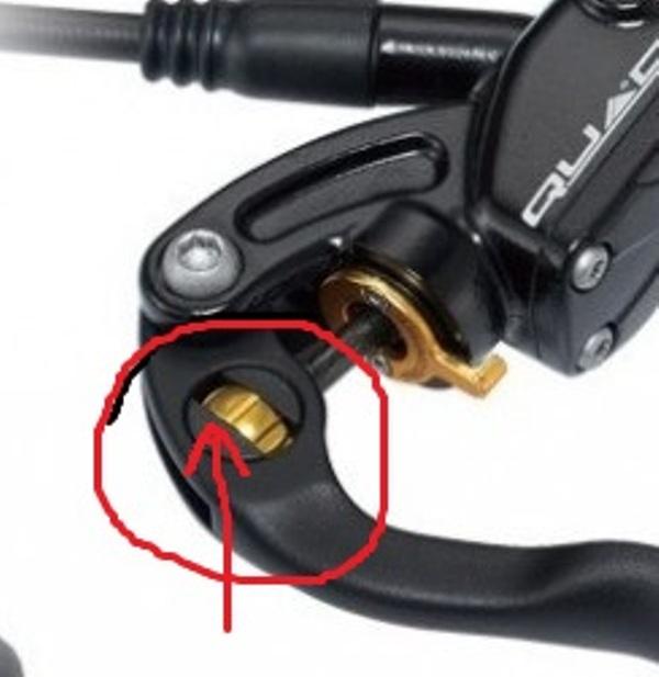

Pont erről beszélek, h egy anya önmagában még nem megoldás, mert arra nem tudom ezt a műanyag alkatrészt rátenni ami az eredeti anya oldalán van. Ez ha nincs rajta akkor az anya a fékkart szétrágja, ott fog fityegni, és mivel nem fog csúszni a perselyben behúzni sem fogom tudni. Ezen a képen látszik a csavar körül a résben az a 2 műanyag alkatrész ami pont akkora mint a karban a kivágott kör alaku lyuk, ezen forog a kar mikor behúzom. Ha az esztergályos tud pont ilyen csavart esztergálni akkor mázlim van.

Valkűr
#36934
Erről így senki nem fog tudni semmit mondani. Menetfésűvel kéne megmérni a csavart, vagy vidd el egy esztergályoshoz, aztán megcsinálja, neked mérni sem kell. Árban sem hiszem, hogy drága lenne, nekem múltkor 500 Ft volt egy csavar, amire új menet kellett, és a fejét is eléggé át kellett alakítani.

Ebbe a fékkarban van az az aranyszinű fékkarállitó csavar, ez tolja be a dugattyut is...Enélkül nem használható a fék. Nem tudom milyen menetemelkedésű de elég sűrű, és nem mindegy a csavar mérete sem, mert abba a részbe kell beférjen a 2 oldalán van valami műanyag tartóelem is ami a csavar oldalán lévő maráshoz csatlakozik.

Akkor esztergáltatni kell hozzá anyát. Amúgy oda is lehet ragasztani a régit, csak akkor nem lehet állítani többet (vannak nagyon jó ipari ragasztók is). Egyik se kókányolás, lenne olyan jó, mint a gyári. Ha úgy vesszük, jobb is lenne, mert a gyári anyában is megszakadt a menet, gondolom alumínium vot.

Semmi lehetőség nincs a javításra.. voltam vele kerekparszervizben is. Ilyen menetemelkedesu csavart nem árul egy csavarbolt sem ami ekkora méretű M4 csavarra megy és jó lenne.... A kokanyolast elvbol elvetemült mivel az vagy sikerül vagy nem. Ha nem válna be a gyakorlatban akkor az ne egy kamion alatt holtan fekudve derüljön ki...

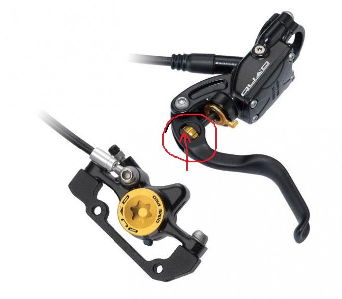

Jelenleg egy Quad dime pro fékszettem van, mivel javithatatlan az egyik fékem igy lecserélem az egészet egy más fajtára. Nem szeretnék ettől gyengébbet, de kategóriákkal sokkal jobbat sem. Ki mit ajánlana MTB-re 80 kiló vagyok, fogjon esőben is normálisan, és legyen kartávolság , valamint fékerő állitási lehetőség is. Árban kb 40 ezerig mennék el párba
