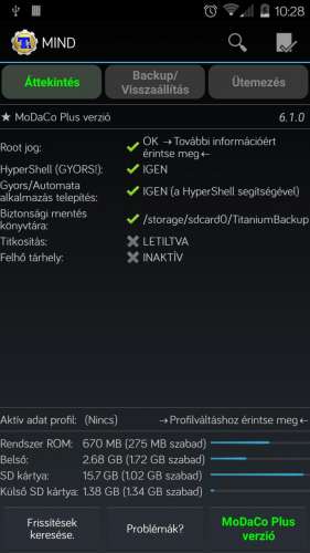

Vicu21
A MIUI-nál gyorsabb, arról váltottam, itt picivel több a szabad memória... MIUI-nál nekem sokszor lehalt, lement 100 mega alá, itt 250 felett van az elmúlt 2 nap tapasztalata alapján. Nekem jobban tetszik
Szájbarágós lehet, de én nem így csináltam, leírom, hogy kellene, de estére mentések után fogom csak végigcsinálni, erre figyelj /figyeljetek!én TWRP-vel dolgozom, de CWM-mel ugyanúgy kell mennie.
Megcsinálod a szokásos mentést, miután letöltötted a romot, billentyűt, partíciós zip fájlt.
Első körben telepíted az gigás system partíciót, ezzel a régit felülírod (ami emlékeim szerint 640M), uh akár ki is hagyhatod a wipe-okat, újraindítod recovery-be, most megcsinálod a wipe-okat, hogy tiszta területre pakolódjon a rom, telepíted a vibe ui-t TWRP-vel utána egyből fel lehet tenni a billentyűzetet, de gondolom CWM-ben is...ennyi...
