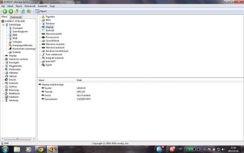

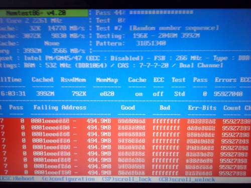

Chaser #53222 üzenetére
Ha magát a gépet nem is, a ram-ot minimum visszaküldöm neki. Azt amúgy is könnyebb szállítani
Egy sima ram hibával még jól járnék, viszont engem kurvára aggaszt az amit az everest-ben láttam (illetve nem láttam valami oknál fogva...)
A "Termék" opció mellett egy normális lenovo féle sorozatszámnak kéne lennie, helyette viszont valami egészen más van odaírva
És erre nem bírok rájönni,hogy akkor most pontosan mi is ez az ominózus "MFG_IN" jelzés.: -

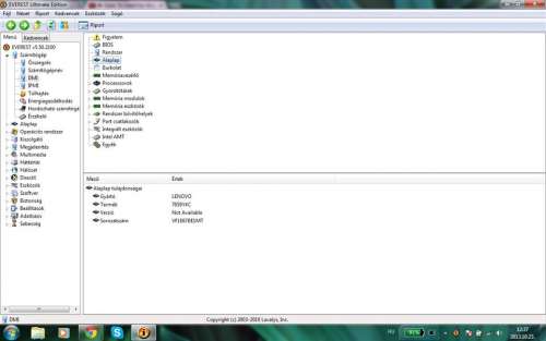

Shatterstar
Chaser #53208 üzenetére
Tudod ez azért érdekes, mert a Win7 eddig sose baszakodott velem ha lenovo driverről volt szó (ez a T61-re igaz leginkább) Na most kérdem én mi baja lehet egy T500-zal? Egyrészt fejlettebb architektúra, másrészt teljesen korrektül telepítettem fel az OS-t is, szóval tényleg nem értem miért csinálja ezt
Csak arra tudok következtetni,hogy alaplapot cseréltek benne és amiatt nem képes célszerűen felrakni a lenovo programokat! Live Linux-ot próbáltam, méghozzá a Chakrát és minden működött. Továbbá futtattam egy memtest-et is aminek ez lett az eredménye (kb 8 órán keresztül hagytam dolgozni):Az everestben is kutakodtam egy keveset, és roppant fura dolgokra bukkantam!
A termék opció mellett lévő úgynevezett azonosító kissé eltér attól amit a T61-nél láttam! Annál normálisan feltüntette az alaplap sorszámát, itt viszont ez valamiért nem elérhető...
kraftxld: Azt honnét tudom leszedni?

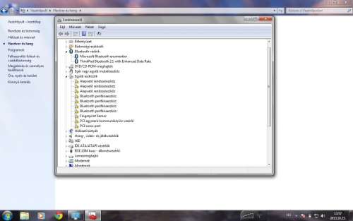

Shatterstar
Chaser #53162 üzenetére
Hidd el én is jobban örülnék annak ha user error lenne,de itt annál jóval többről van szó! A system update-nek mindenhogyan működnie kéne függetlenül attól,hogy a Win7 frissítés fent van-e. A T61-n minden zokszó nélkül felment a gépre és tökéletesen működik,de ugyanez nem mondható el a T500-ról. Pedig mindkét gép azonos rendszerrel lett telepítve (Win7 home premium, 64 bit).
Se a BT, se a system update nem hajlandó feltelepülni normálisanHa pedig ezek nem mennek elsőre akkor biztosan hw-s gondok vannak a háttérben! Ja és minden programnak a legfrissebb változata van fent a gépen, beleértve a power manager-t és a hotkey-t is
A napokban megpróbálkoztam mindenféle trükkel,hogy működésre bírjam a BT-t,de azzal se jutottam előrébb. Ami röhej, mert a gagyi konzumer Dell Inspiron-on 2 perc alatt beüzemeltem a bluetooth-t -
