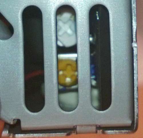

Túl hangos volt az eredeti tápventi?
Megmérted mennyi feszültséget kap a ventilátor?Enyémben is ilyen Sharkoon dolgozik 1 éve hibamentesen. Bevallom sosem figyeltem mennyire pörgeti fel, mivel az asztal alatt van a gép és nem látom a ventilátort. Szétszedve meg főleg nem kapcsoltam be...
golya87
golya87
Épp a tápventit cserélem egy Sharkoon-ra, amit javasoltatok. Megtörtént a műtét, de bekapcsoláskor nem akar elkezdeni forogni a ventilátor, csak ha rásegítek és utána is csak eléggé döcögősen.
Olajozzam meg a ventit? -
