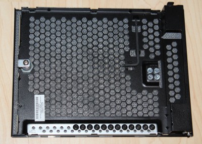

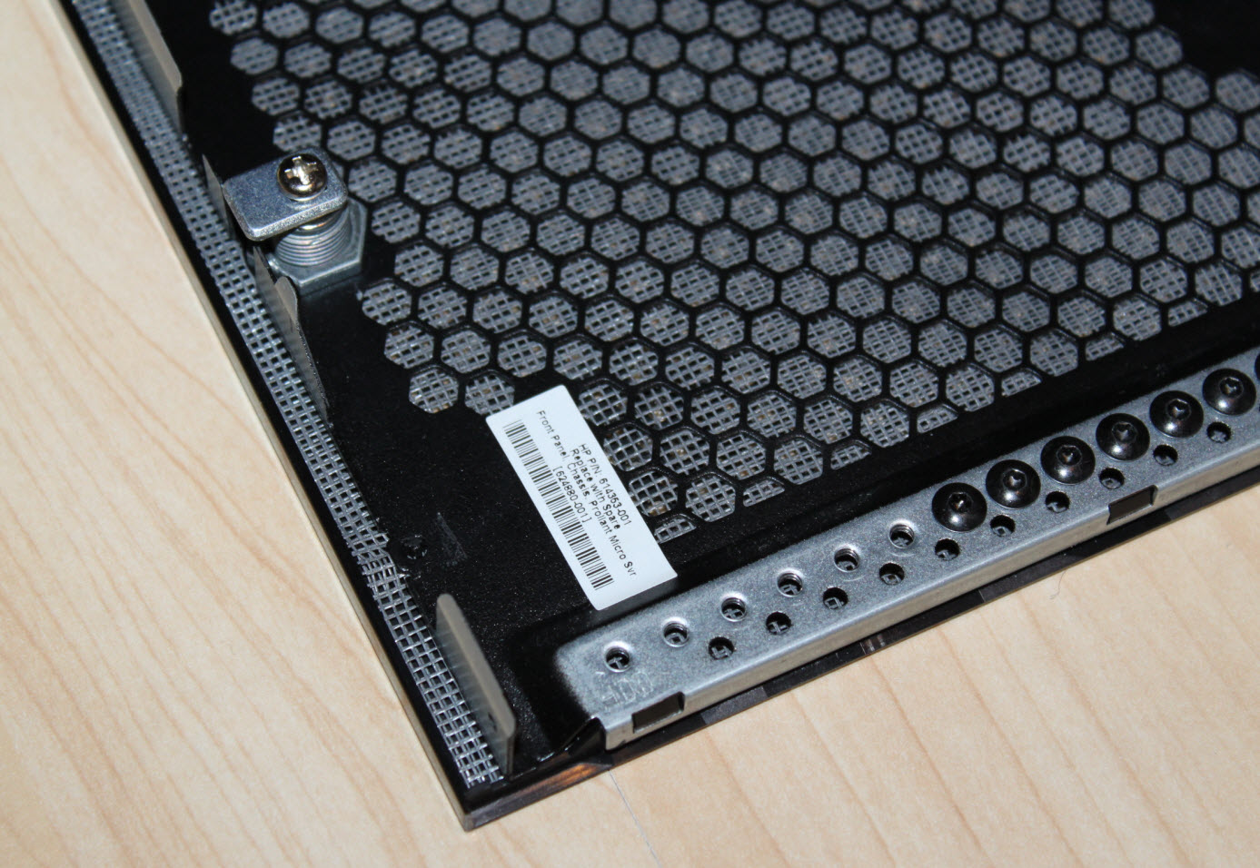

Köszönöm szépen sz infókat. Ma ha hazaért megpróbálkozom vele
.Még egy kérdés. Tegnap bekukkantottam, hogy hogyan is lehet beletenni majd a winchestereket és láttam nincs csavar a rögzítésükre, valamint a winchesterhez sem adnak semmilyen csavart. Honnan lehet ilyen csavart szerezni, illetőleg ti honnan szereztetek?
