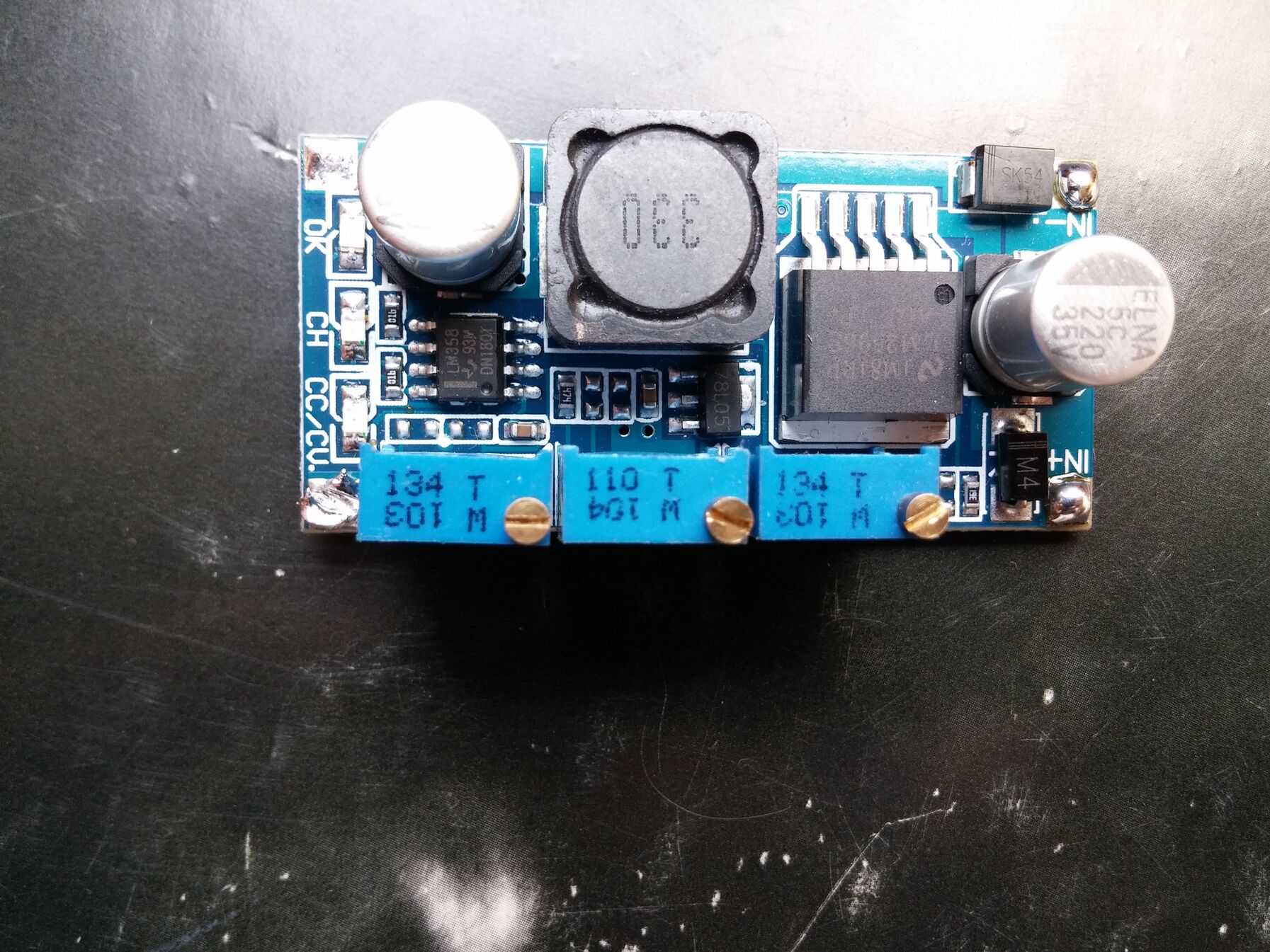

Egyáltalán megpróbáltad szakszerűen beállítani az áramot, a rövidzárós módszerrel? A modul betápján megvan a kellő feszültségtartalék?
Mert ez így nem is szakszerű, ráadásul figyelni is kell, nehogy túltöltsön.
Értelme sincs, mert normális esetben, ha a modul betápja kellő tartalékkal rendelkezik, és jól állítod be, akkor neked nem kell 5 V-ra emelni az üresjárási feszültséget, amit az akku úgyis lehúz 4,2 V alá.
Tegyük fel, van egy közbenső állapot (legyen 4V), az teljesen mellékes, hogy 5V-ról esett le a töltő ennyire vagy 4,2V-ról. Lényeg a végeredmény, hogy van egy adott kapocsfeszültség.
De az a normális, hogy 4,2 V legyen a maximum, ezt pedig az elektronika intézi, csak rosszul használod szerintem.
Amúgy az a belinkelt áramkör nem líthium töltő,hanem egy síma step-down konverter...
Nem, a "sima" DC-konverter 1 db feszültségszabályzó trimmerrel bír, erről ismered fel (CV táp).
Amelyeken 2 db trimmer van, a másikkal az áramkorlátot tudod állítani (CC/CV táp).
Utóbbi használható Li-ion, ólomsavas stb. szinte bármiféle akkutöltésre. Annyi, hogy egyik 12 A-os, másik 3 A-os, van többféle.

Most nem olyan töltőről volt szó, hanem egy kínai step down CC/CV tápról / töltőről.
De még mindig nem tudni, hogy milyen töltőáramkörről beszéltél, amit neked kell figyelni?
Ehhez képest lehetne elindulni, hogy lássuk, konkrétan miről beszéltél, és az abban rejlő ellentmondások feloldhatók legyenek.
