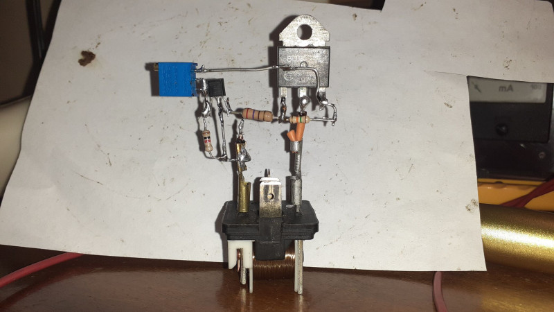

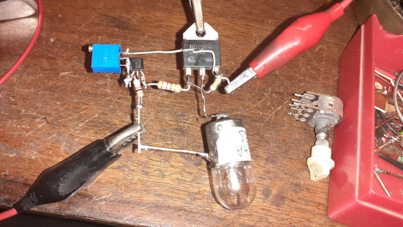

Na itt van,amit kerestem! Ma tette fel a videót a "kedvenc" videósom
Megépítettem,és működik! Beállítható feszültségre kapcsol egy fogyasztót. Az a gond vele,hogy túl pontos. Erre mondtam,hogy több hiszterézis kellene. Lehet hogy prellezni fog,lehet hogy nem.Meglátjuk. Csak azt kell még eldöntenem,hogy fet,vagy relé legyen ráakasztva. Ez a mai nap sikeres volt,sokat tanultam,és megvan a keresett kapcsoló elektronika is. Már csak be kellene építeni...

Egy ősrégi szünetmentesből bontottam. Közben kinyitottam 16 volttal a fetet,és 100%-ra nyitott. 0,02V maradék. Csak így fura,hogy nagyobb feszültségről kell kapcsolni,mint a tápfeszültsége... Az adatlapján 10V-ot írnak. Nem kizárt hogy kicsit sérült a fet. A lényeg,amit tanultam 24 óra alatt
Utólag megbántam hogy elbontottam,hátha lehetett volna belőle egy egyszerűbb invertert barkácsolni. Nagy monstrum volt. Persze ezek az ötletek,mindig utólag merülnek fel.
Tudsz egyszerű elektronikát, ami 2-3 tized voltra oda-vissza kapcsol? 12V körül kellene kapcsolgatni,ide-oda.
Bekapcsolást már meg tudom oldani,de óriási hiszterézissel...TL 431,és sok zénerem van hozzá. -

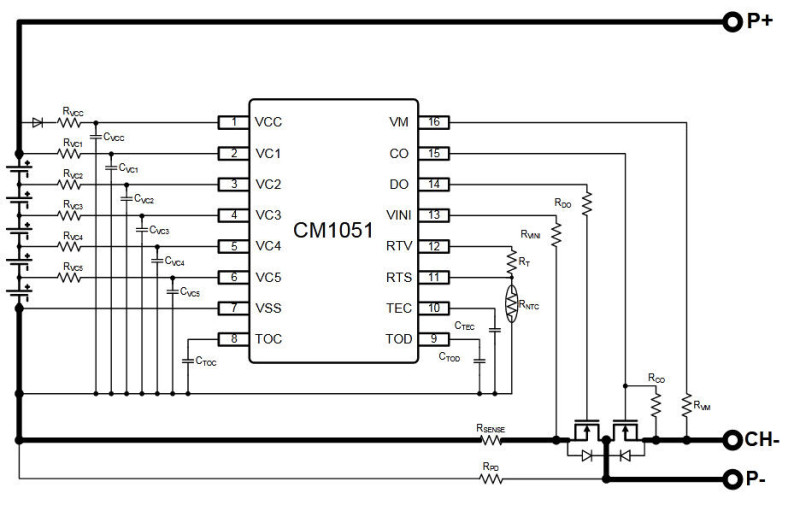

Múltkor az adatlapon csak a rajzokat és számokat futottam át, illetve hasonlókkal találkoztam már, de ha alaposabban "elolvassuk":
CM1051 系列是一款专用于 5 串锂/铁电池的保护芯片,内置有高精度电压检测电路和电流检测电路,通过检测各节电 池的电压、充放电电流及温度等信息,实现电池过充电、过放电、放电过电流、短路、充电过电流、过温等保护功能,可通 过外接电容来调节过充电、过放电、过电流保护延时。
Most nem javítom ki a gépi fordítás hibáit, csak bemásolom:"A CM1051 sorozat egy 5 cellás lítium/vas akkumulátorok számára készült védelmi chip. Beépített nagy pontosságú feszültségérzékelő áramkörrel és áramérzékelő áramkörrel rendelkezik az akkumulátor túltöltésének, túlkisülésének, kisütési túláramának, rövidzárlatának, túláram-töltési, túlmelegedési és egyéb védelmi funkcióknak a felismerése külső kondenzátorokkal beállítható a túltöltés, túlkisülés és túláramvédelmi késleltetés beállításához."
Szöveg többi részét is fordítottam, de ennyi a lényege.

Az ilyen kicsi akkukat siman tokon belul szoktak balanszolni, meg avr mikrovezerlo is van ilyen.
tordaitibi #95818 üzenetére
Egyszer áthozta az egyik szomszédom a vásárba vett 1 kezes kis akkus láncfűrészét,hogy nézzem már meg a töltőjét.A fali dugasztápon valami átment zárlatba és az ehhez hasonlító akkujában is lerobbant 1-2 alkatrész a töltés vezérlő panelról na akkor jól jött volna egy ilyen fotó
Dr. Szilikát
tordaitibi #95821 üzenetére
https://jlcpcb.com/partdetail/iCM-CM1051DS/C2685527
Nincs balanszírozó funkciója, csak figyeli az egyes tagok feszültségét, túláramot is érzékelhetne, ha lenne figyelőellenállás (Rsense), illetve hőmérsékletet NTC-vel. Laptopakkuban sem nagyon lehet balanszerrel találkozni, valamelyik netes fotón láttam olyat véletlenül, kisütőellenállásokkal ellátva. Amiket én szedtem szét, ott semmi ilyen, csak a szokásos BMS.
Egyébként csak kihasználják a Li-ion cellák önbalanszírozó tulajdonságát, ami egyfajta Zener-hatás miatt azt eredményezi, hogy a soros körben egyformán igyekeznek elosztani egymás között a feszültséget. De ez csak addig megy jól, amíg egyik tag elöregszik, megnő a belső ellenállás. Onnan kezdve azon vagy túlszalad a feszültség, vagy leesik túl hamar, töltés / terhelés közben. Ezt az IC érzékeli és lekapcsolja az egész csomagot. (LiFePo ilyet nem tud, ott kötelező a balanszer is.)
A fotódon alkalmazott gyakori megoldás, hogy a két nagyobb MOSFET párhuzamos, ezek a terhelőáramot kezelik.
A Q1 MOSFET kisebb, a töltőáramot kezeli. Egyébként azért szükséges legalább 2 db MOSFET, mert csak egy irányban képes megszakítani. Egyik a töltést, másik a terhelést.
Ha az akkunak csak két pontja van (+/-), olyankor a töltés-terhelés áthalad a sorosan beiktatott MOSFET-eken, de akkor azoknak egyformán bírni kell az áramot és nem is előnyös a dupla veszteség / melegedés miatt.

Nem a B1...B4 pontok azok, amelyek az akkuk közé mennek? Ha külön ki vannak vezetve az akkuk, akkor elvileg külön kezeli őket.
