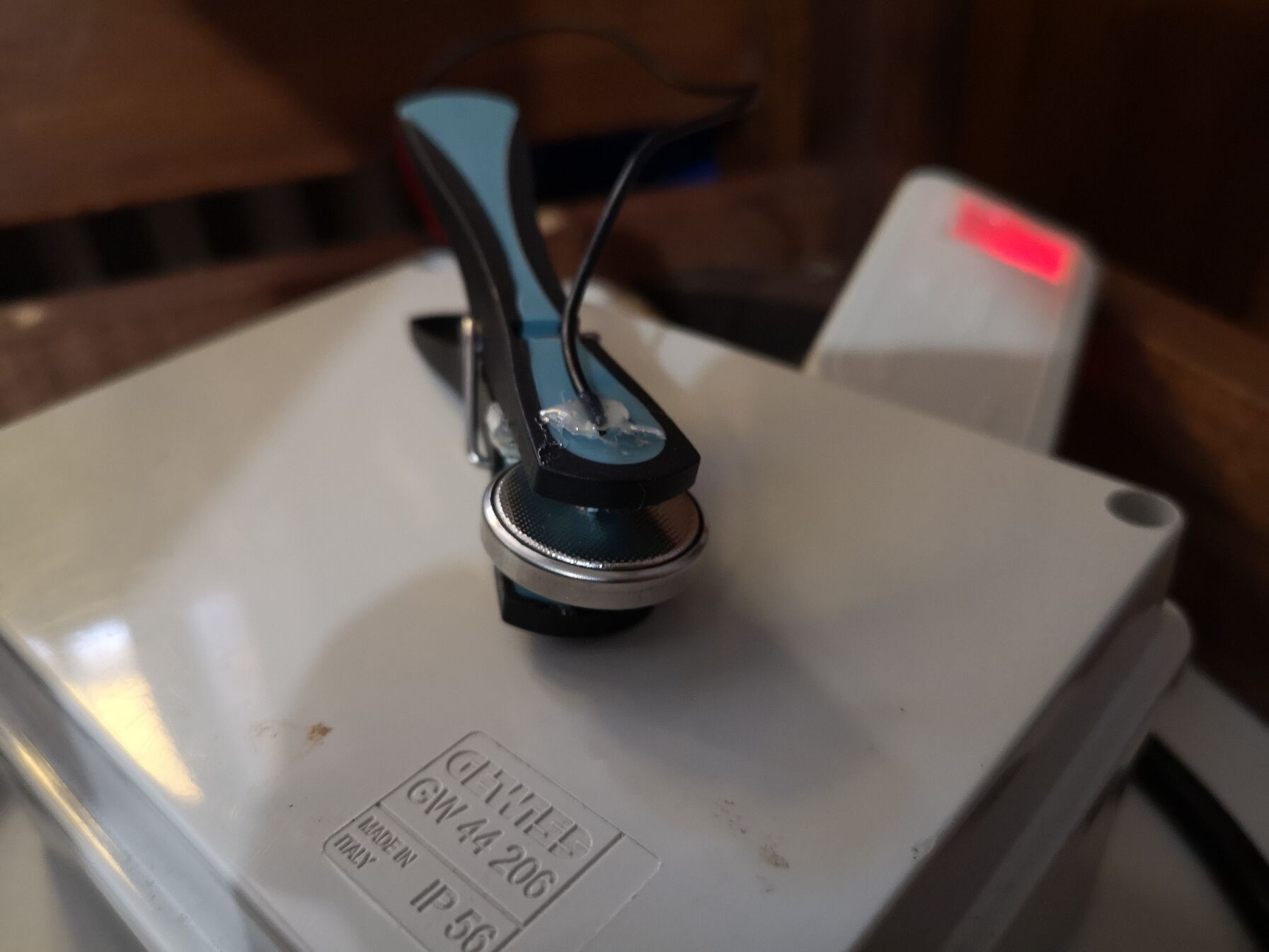

Noha van más töltőm is, de szükség esetén szoktam alkalmazni ilyen mágneses töltővezetéket is:
A rendelhető Neodymium mágneseken van egy fényes, galvanizált felület, amire óvatosan lehet forrasztani egy hajlékony vezetéket. Azért ajánlatos az óvatosság, mert erősebb vezeték felszakíthatja a galvanizált réteget, az alatta lévő fémhez már nem tapad az ón.

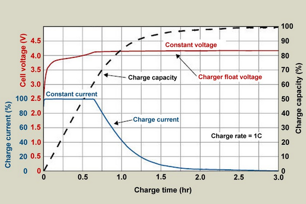

Más Li-ion akkunál 1C általában a standard töltőáram, de itt 50 mA javasolt:
https://www.powerstream.com/p/Lir2450.pdf
Nagyobb áramon túlmelegedhet, károsodhat. Noha említi a max. 100 mA-t is, de figyeld a melegedést, lehetőleg nem kínoznám, de majd meglátod.

Mint kiderül, 1C töltőárammal sem lehet 1 óra alatt felölteni, kb. 3 óra lesz belőle. Ennek oka a veszteségek mellett, hogy kb. 80 % felett lelassul a töltés, mivel a feszültséget tovább emelni nem szabad, így az áram csökkenőbe megy.

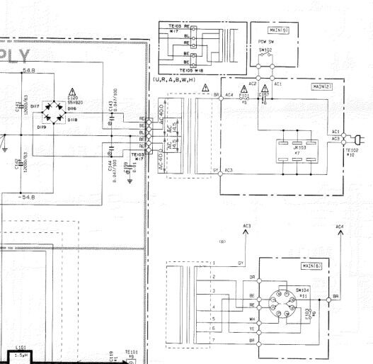

ekkold
demars #92659 üzenetére
Ez esetben a világoskék GND-ket nem kell bekötni (rá is írtam a rajzra) mert földhurok keletkezne. Viszont még így sem lesz teljesen ideális a bekötés, de azért valószínűleg nem lesz vele gond. A panelről lehagyták a kimeneti gerjedésgátló RC tagot (az adatlapi rajzon szerepel 2,7Ω - 100nF) [link] Ha ezt bekötöd a kimenetre (ha nélküle esetleg gerjed), akkor a 100nF felőli oldalát a csillagpontba kell földelni.
A bemeneti jelvezetékekhez használhatsz árnyékolt kábelt (esetleg csavart érpárat).
ekkold
demars #92653 üzenetére
Ez azért nehéz ügy mert a végfokpanelen 3db GND csatlakozás van (a rajzod szerint). Jó lenne felderíteni, hogy ezek egymással össze vannak-e kötve a panelen. Mert ha mindegyik be lesz kötve akkor létrejöhet földhurok.
Tehát mérd le kikapcsolt állapotban pl. ohm mérővel, hogy a TDA panelek GND kivezetései között mennyi az ellenállás. Vagy akár kövesd le a panelen, hogy vannak ezek a GND-k bekötve. Utána tovább tudunk lépni (megírom, vagy akár belerajzolom a Te rajzodba, hogy mit hová köss be).Milyen TDA van a panelen? Írj pontos típust, az is segíthet.

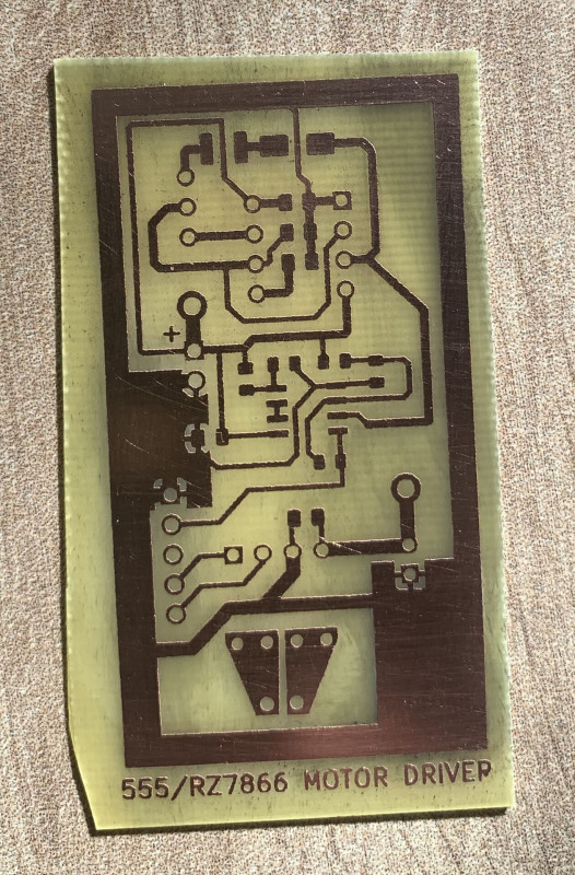

Batman2
demars #92365 üzenetére
Nekem is néha előfordul ilyen, valszeg akkor, ha maratás előtt véletlen megfogtam a fóliás lapot kézzel, vagy már öreg, oxidos volt a lap, bár mindig letakarítom folyékony súrolószerrel, illetve még szappannal is, majd száraz, tiszta kéztörlésre nem használt ruhával törlöm.
Ez vastagabb vezetősávos, szellősebb lapoknál gondot általában nem jelent, legfeljebb szépséghiba, de jártam már úgy, hogy sűrű rajzolatú, fotoeljárással készített lapoknál, pláne nagyobb feszültségen gondot jelentett, össze-vissza enyhén zárlatos volt a lap, a sorosan kötött LEDek hol itt, hol ott nem világítottak rendesen.Üdv.

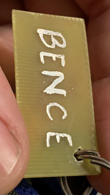

kisi
Ujjlenyomatos maradt a felület, sajnos ennyike is elég, hogy azokon a pontokon ne legyen tökéletes a maratás.
Ahol elvékonyodva , például a széleken maradt egy kicsit a rézből, ott pedig még kellett volna neki egy kis idő.
Próbáld meg maratás közben finoman, óvatosan mozgatni a folyadékot, például egy kis fa pálcikával, vagy az edényt mozgatva..
Nézd, egymás mellé tettem két képedet, itt látszik a hiba. -
leweegee
Lemostad alaposan rajzolás előtt? Nem nagyon szabad összefogdosni sem, a zsír a kezedről megvédi a maratószertől. Én ultrával (mosogatópor) szoktam lemosni és megvárom amíg megszárad élére állítva, utána rajzolok majd maratom.
Lakkfilcet én le szoktam "polírozni" nagyon finom papírral vizesen.

rednifegnar
demars #92295 üzenetére
sztem a ohp alkoholos nem valami jo, az ala eleg konnyen alamar, tobbszor at kell menni rajta.
ha mar rajzolok akkor lakkfilcet hasznalok. az ahogy a neveben van vastag eros lakkot ad, nem mar ala nem azik fel mint az alkoholos (kreul v edding vekony hegyu a jo). fel kell razni es benyomni a hegyit akkor kezdi adagolni, jol vissza kell zarni hogy ne szaradjon be.
ha perklorral maratsz akkor vaskloridra ne allj at, en csak azert hasznalom mert van itthon eleg sok. de ha megis vasklorid akkor erdemes keszre kevert nyakmaratashoz valot venni (tn 150). lehet, hogy meg van benne adalek mert nekem ugy tunt jobban mukodik mint a sima kristalybol oldott. -
aujjobba
Itt egy régi, de elég alapos leírás, én innen tanultam: [link]
Lapozós, 12 oldal, mindenre kitér.
Nátrium perszulfáttal maratok, az alkohol bázisú Permanent OHP Marker típusú filc állja, ezt úgy csináltam:
Lézernyomtatós toner-transzfer módszerrel, műnyomó lapra nyomtatva, laminálógépen néhányszor átküldve a 20mil széles sávok is szépen kezelhetők:
(de amúgy a furatok körüli körök annál is vékonyabbak) -
