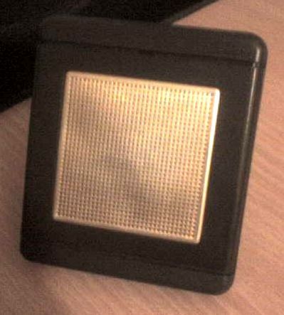

Nekem még van az öreg szenzorosból kettő, ezek már a 80-as években is léteztek. Noha azok a gyerekkori darabok már elvesztek, de később kaptam valakitől, aki már kidobta volna, pedig máig működik. Ennek is kétféle változata, ami a benne lévő (Siemens) IC típusában különbözik:
- Az egyik mindig max. fényerővel kapcsol be, utána lehet csökkenteni.
- A másik megjegyzi az előző kikapcsolási fényerőt.Nem saját kép, neten találtam.

Direkt működhet így, nem akar elárasztani azonnal az összes fénnyel.
Hidald át egy hagyományos kapcsolóval.Szvsz: Bő 40 évvel ezelőtt jelentek meg a fényerő szabályozók. Lakásban inkább csak a hálószobában volt értelme használni. Ha kevesebb fényre van szükséged, rejtett világítás, illetve több, kisebb teljesítményű fényforrás.
