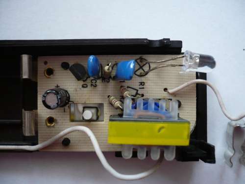

didyman #29184 üzenetére
Itt a kép mostani elektronikáról:
Többi kép: [link]Tudom hogy pazarlás hosszú távon, de ha nem hajlandóak előre egy kb. fél-egy éves várható költséget kiadni egy hosszú távon költség nélkül működő megoldásra, akkor marad ez a megoldás.

didyman #29176 üzenetére
Hát hogy egyszerű a kapcsolás az nem kifejezés...
Csodálkoztam is hogy hogyan tudja ellátni a feladatát.
Ezek szerint lehet hogy így...
Félvezetőként egy darab tranzisztor van benne, ezen kívül pár ellenállás, két nem pol. kondi, egy el-ko, meg a porvasmagos nagyfrekv trafó.
De mindjárt csinálok egy képet róla.Táplálás: 4db ceruzaakksiról. Amik ráadásul sokszor elég szar állapotúak (legtöbbször fél órás gyorstöltőben töltik, teljesen rendeszertelenül; fóliája leválik - így néha rövidrezáródik, stb...).
