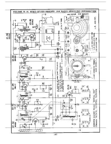

Lompos48
diamondface #28997 üzenetére
Valami emlékeim még vannak a ferritantennás rádiókról.
A ferriten általában 2 hangolt tekercs van. A menetszám a rezgőkörtől függ, amit a menetszám, forgókondenzátor, az azzal párhuzamos trimmerkondi határoz meg. Fontos a ferritrúd minősége is.
A ferritantenna általában LW (hosszú) és MW (közép) sávokban használatos, SW (rövid) és USW (ultrarövid) sávokban már bot- vagy külső tetőantennákat használtak.
A bemeneti rezgőkör és a helyi oszcillátor együttfutását (középfrekvenciányi különbséggel) a dupla forgókondival szokták megoldani.
A hangolás "fülre" a nagyon ritka, manapság kihalóban levő szakik kiváltsága volt. Általában műszerezettséget igényel (wobbler, nagyfrekvenciás voltmérő vagy szkóp). Elhangolódott rádió helyrehangolása még lehetséges bizonyos valószínűséggel, de új rezgőkörök belcélzása már bonyolultabb. A menetszám mellett számít a a tekercselési hossz, a 2 tekercs egymáshoz viszpnyított helyzete a ferriten és nem utolsósorban a huzal minősége. Valamikor az antennatekercsek egy vékony, selyemszigetelésű sodratból készültek. Olyat kellene beszerezni és nagyon pontosan lemásolni egy eredeti tekercset.
A előbb mellékelt rajz szerint ez a rádió közép és rövidhullámot tud venni. Ha a kapcsolási rajza találó, akkor úgy néz ki, hogy csak a középhullám használja a ferritantennát. A rövidhullám már egy mozgó ferritmagos tekercset használ a hangolásra. Így csak egy tekercset kellene eltalálni.
Nem biztatlak, hogy sikerülni fog műszerek és hozzáértés hiányában. Ha pedig mégis, kiábrándulás lesz az eredmény: középhullámon alig lehet manapság valamit fogni a rettentő mennyiségű sugárzott elektromágneses "szemét" miatt, ami körülvesz.
Én egy olyan szép dobozba átültetnék egy kis modern vevőt egy kis erősítővel és adaptált keresőszervekkel.
darvinya
Az itten fellelhető kapcsolási rajzban nincs meg?[link]
