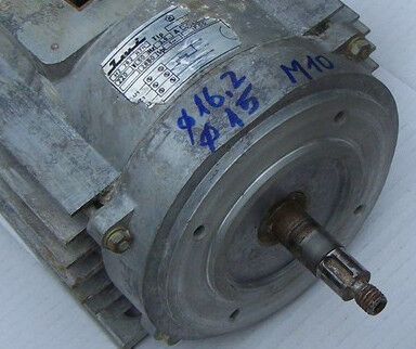

 Ha adobozba nem indítórelé van csak bekötési pontok, akkor állandó segédfázisos. Bekötésről egy fotó esetleg.

							üzenetéreJó volna, ha az adattáblát is megpróbálnád lefényképezni. Első blikkre ez egy IMI motornak tűnik, az adattábla bal felső sarkában van az IMI felirat, közvetlenül alatta a típusszám. Ha a típusszám kivehető lenne, az nagy segítség lenne.

							üzenetéreRánézésre ez egy közönséges aszinkron motor. Valószínűleg nincs benne egyenirányító, a dobozban kapcsok vannak. Azt is fényképezd le, mert lehet, hogy a motor tud működni egy és három fázisról is, illetve lehet, hogy a forgásirányt is tudod változtatni a kapcsok felcserélésével. A tengely kúpos részét le kell flexelni és ráhegeszteni egy toldást, más megoldás nemnagyon van, mert a kiálló tengely egyben van a motor tengelyével (bár a képen nem látszik pontosan). Aszinkron motorokra nagyon nehéz fordulatszámszabályozót készíteni, alapvetően a rá kötött AC feszültség frekvenciája és a póluspárok száma határozza meg a fordulatszámot.

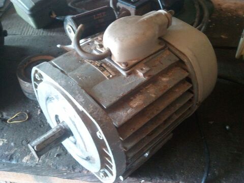

							üzenetéreRutinos ember ránézve a méretéből megmondja, hány kW-os. Régen én is tudtam, egy gyárban voltunk gyakorlaton, ott aztán voltak 100 kW-os motorok is, meg kisebbek is.

							üzenetéreVan egy kutyám, honnan lehet tudni a fajtáját? Kb. ennyire értelmes ez a kérdés is. Egy fotó róla? Hátha látott már valaki hasonlót, vagy a vezetékek száma esetleg a rajta lévő sorkapocs, van e kondenzátor vagy nincs, stb. mind-mind árulkodó lehet.

							üzenetéreMéretéből. Ha hüvelykujjnyi, akkor 5 V DC, ha öklömnyi, akkor 12 V DC, ha jó nagy, akkor 230 V AC, ha k.rva nagy, akkor 430 V AC. Aki a kérdésedre ennél többet tud mondani, az távolbalátó

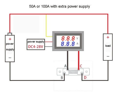

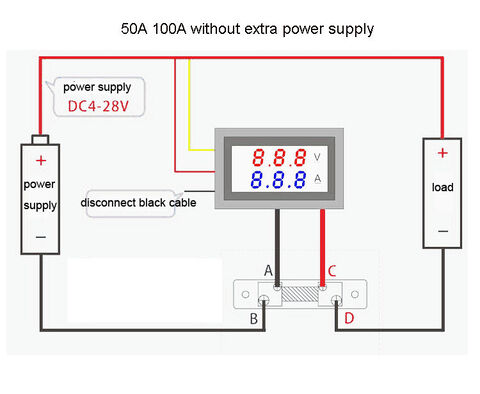

							üzenetére DonThomasino
								#81254
							üzenetéreIlyen dc-dc átalakító nem jó neked? Galvanikusan el van választva a ki és a bemenete, és egész apró méretű.

			válasz  DonThomasino
								#81251
								#81251
							üzenetéreBarret001 jol irja, kell egy galvanikusan levalasztott tápmodul.
 Nem olxso, szerintem jobban jarsz egy telefontoltovel ha befer.
 Barmilyen, regi Nokia vagy barmi a fiokba kallodik 5-10 eve.Jo az a táp, nem zajos, rendesen szűrt? Nem probáltál egy RC tagot vagy egy kis 1tranzisztoros tápszűrőt, lehet csak durva zaj van a tápfeszültségen, az zavarja meg.
 Egyebkent erdekes mert nekem 2 darab, es a fiamnak is van ehhez hasonlo volt-amper mero modul es ugyanaz a tápja mint a mérendő és pontosan mér, nem zavarja a közös táp.
			  Barret001 addikt válasz  DonThomasino
								#81251
								#81251
							üzenetéreGalvanikusan leválasztott tápegység a tápegységbe...

			válasz  DonThomasino
								#81228
								#81228
							üzenetéreAz jo, 1,5mV lenne de itt mar meresi hiba is lehet.
 A sonton 50 amper hatasara esik 75mV,
 Ohm torvenye alapjan R=U/I azaz 0,075/50=0,0015 ohmos a sont.
 Ezen 1 amper, U=IxR azaz 0,0015x1=0,0015V azaz 1,5mV.
 A sont jo.
 A hiba a muszerbe van, vagy nem a sonthoz valo.Dr Szilikat, persze hogy eliras, voltot akartam irni.
 Koszi a kigazitast.

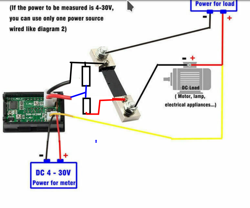

			válasz  DonThomasino
								#81218
								#81218
							üzenetéreAjjaj ez így nehéz lesz..
 Nem 0,75mV hanem 75mV azaz 0,075A.
 De csak akkor ha áppen 50 amper golyik át a söntön.
 Ajánlanám Ohm törvényét átbogarászni.

			válasz  DonThomasino
								#81208
								#81208
							üzenetéreOtt valami nagyon el van baltázva.
 Hak özvetlenül a söntön mérsz, 10A=15mV azaz 0,015V
 1A meg 0,0015 kéne legyen.
 Ha ez pontosan ennyi, és nem változik ha bekötöd a műszerbe akkor
 én passzolok, akkor a kijelzőbe van valami hiba de hogy mi azt nem tudom.

			válasz  DonThomasino
								#81202
								#81202
							üzenetéreAz érdekes mert az egy 1:2 feszültségosztó, a 75mV-ból csinál 37,5mV-ot. Azaza a felét.
 Hogy a DAM bemenetén mi van az sajnos rejtély de működnie kéne.
 Mérjél rá légyszi az osztóra a műszer nélkül, felezi a söntön eső feszültséget? Ha igen, ugyanígy mérjél a műszerrel együtt.
 Mit mérsz?
			  rednifegnar senior tag válasz  DonThomasino
								#81199
								#81199
							üzenetéreotleteles: masik combosabb/rovidebb vezetekelessel egy proba? sontre parhozamosan egy masik sontot, akar diy probabol?
