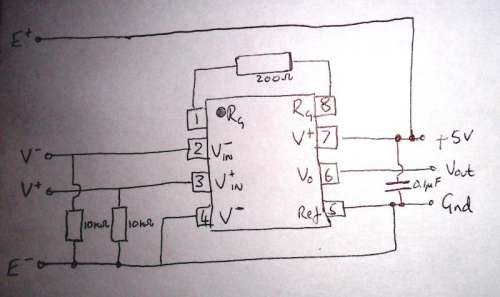

Segítséget szeretnék kérni loadcell erősítő készítésében.
Rajzot illetve leírást találtam: [link]
Ez így működő képes? cella lejjebb találhatóak a paraméterek
A másik dolog hogy írja ellenállás változtatásával szabályozható milyen erővel kell nyomni.. 100Ohm-ról indult a végén már 250-et ír.Ezt lehet helyettesíteni potival? ha igen milyennel és mi szükséges még hozzá ha kell?

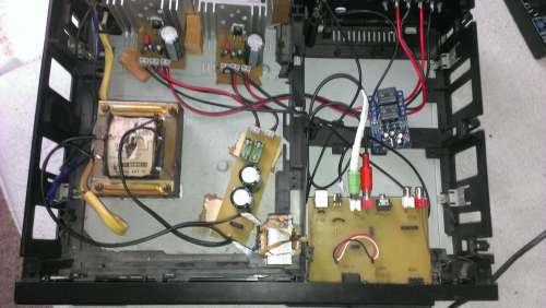

Milyen erősítőről van szó?
Speeedfire
Speeedfire
#42351
Úgy néz ki, a dc védelem miatt nem kapcsol. Kb 10 perc alatt megy le 1VDC-re a kimenet és ekkor kapcsol a relé. Már csak az a kérdés, hogy miért van DC az erősítő kimenetén.
Speeedfire
A múltkor írtam, hogy rendeltem koppanásgátlót. Ma megpróbáltam berakni a rendszerbe. A gondom az vele, hogy üresen kapcsol a relé, de ha rárakom az erősítő kimenetet, akkor már nem.
Üresen volt az erősítő, olyan 10-12VAC kimenettel.
Ez a relé van benne, C verzió. 13.5V AC megy a koppanásgátlóra.

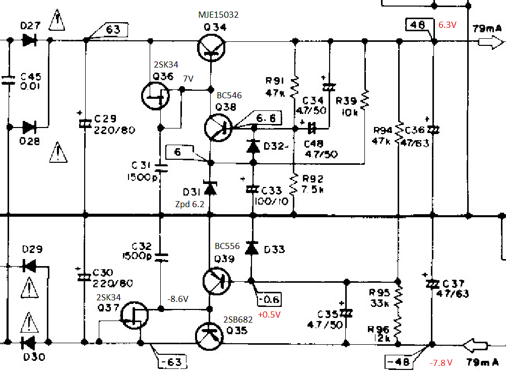

Tulajdonképpen csak az előerősítő megy erről a tápról, így stimmelhet is az a 79mA, szóval az eredetileg bent lévő 4A 30W tranyó is erős túlzásnak hat, akár egy kisebb teljesítmény erősítő is elmenne innen.
A jfeteket nem szívesen szedném ki, mert nagyon nehéz bármit csinálni ezen az öreg nyákon. Egy tömény szívás volt kicserélni a hibás alkatrészeket is, már elgondolkodtam rajta hogy inkább csinálok nyákot a táp panelnek is.

Van egy kérdésem: mennyire igaz az a 79mA-es áramfogyasztás? És ha igaz, minek ahhoz egy 8A-es 50W-os tranzisztor? Ugyanakkor még van egy bibi: a hibaerősítő emitterárama az, ami biztosítja a Zener áramát, de ezt végülis a JFET áramgenerátor adja. Ha a feszültségek ott rendben vannak, az jó, de vajon, jut még bázisáramra is a soros tranzisztor számára. Minimális 70-es áramerősítésénél és a 79mA-es kimenet esetén is kell neki legalább 1+mA. Valami nem stimmel, vagy nem kerek.
Mi lenne, ha kipróbálnál egy 1k-s vagy még kisebb ellenállást a JFET-es hókuszpókusz helyett? -

Akkor most itt arról van szó, hogy ez az sk24 (nte133) jfet nem szolgáltat elég áramot a berakott MJE tranyó kinyitásához?
Azt írja, hogy 0.5 ... 15mA az IDSS. Mit lenne érdemes betennem az MJE helyett?Továbbá az egész problémát egy banális zárlat okozta. A cégnél használunk ilyen regenerálódó biztosítékokat, amik zárlat esetén elfűtik a felesleget, megvédve a mögöttes cuccokat. Érdemes ilyesmit betennem, gondolva a jövőre?

"A JFET feladata, hogy áramgenerátorként működve,..."
Igen. Ebben a konfigurációban a JFET a példánynak megfelelő IDSS paraméter szerinti áramot "szolgáltatja". Egyébként nem látom előnyét egy mezei ellenálláshoz képest.
...szerintem is előbb a pozitív tápnak kellene beállnia.
Egyszerre állnak azok be, hacsak nem számoljuk az elektronok vánszorgása által okozott késést.

A JFET feladata, hogy áramgenerátorként működve, elkezdje emelni a feszültséget az áteresztő bázisán, mindaddig, míg egy ponton a kimenetről visszaszabályoz a Q38. Vagyis ez képezné a negatív visszacsatolást / stabilizálást.
Talán nem dolgozik rendesen a JFET, vagy nem jó a helyettesítője.
A negatív ág pedig úgy néz ki, az R94-en keresztül szabályozva tükrözi a pozitív ág feszültségét, így szerintem is előbb a pozitív tápnak kellene beállnia.

2SD712 helyettesítésére nem jó az MJE15032?
A pici tranyók BC tranyókra lettek cserélve, a jelzett 6 és 6.6V megvan (6.2 és 6.8, mert 6V-s zenert nem árulnak, xz-060 volt az eredeti 6v-s zener dióda)Feltételezem az MJE környékén van a bibi, mert amíg ott nincs meg a rendes kimenő feszültség, addig az alsó ágban sem lehet.
