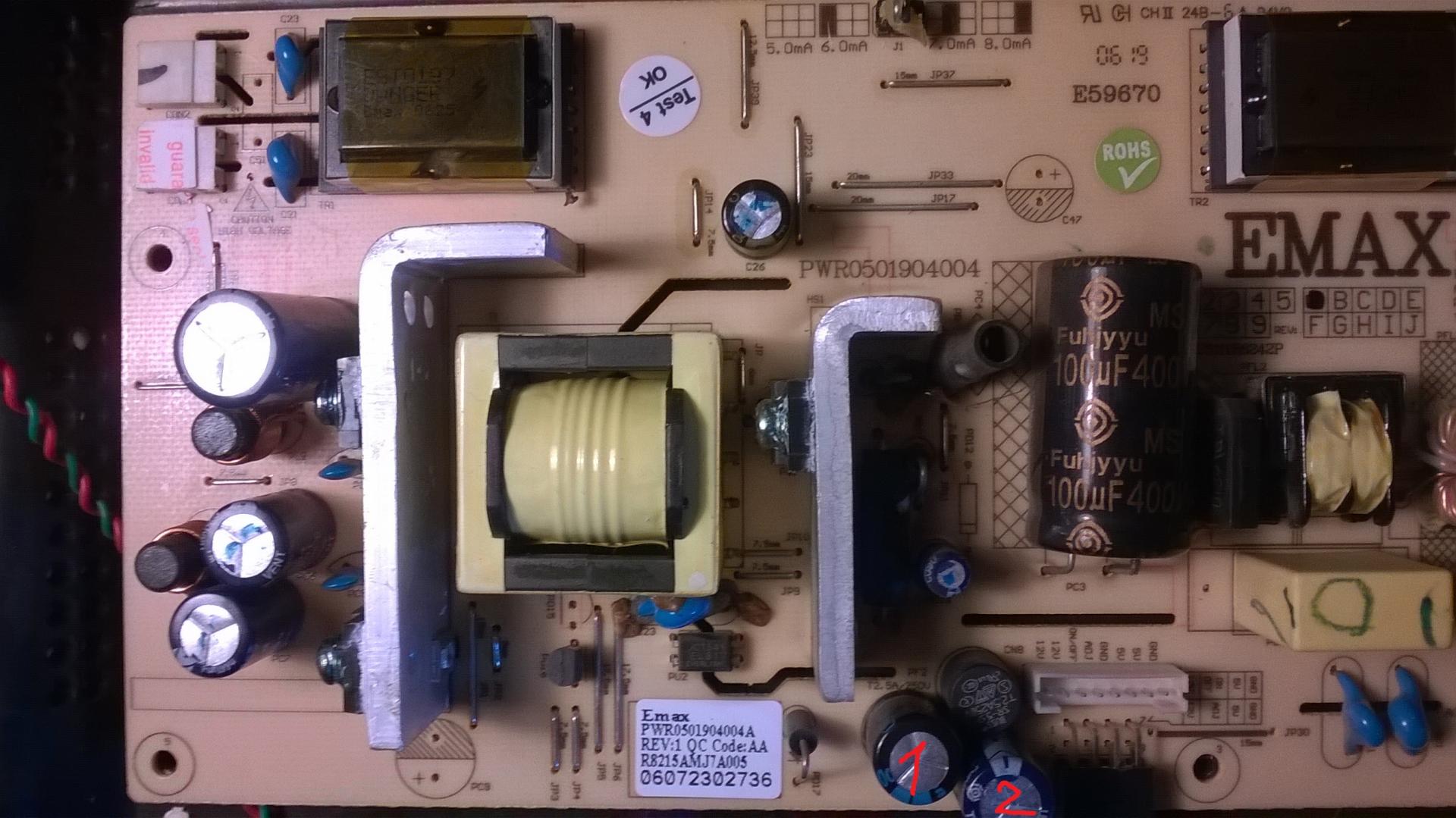

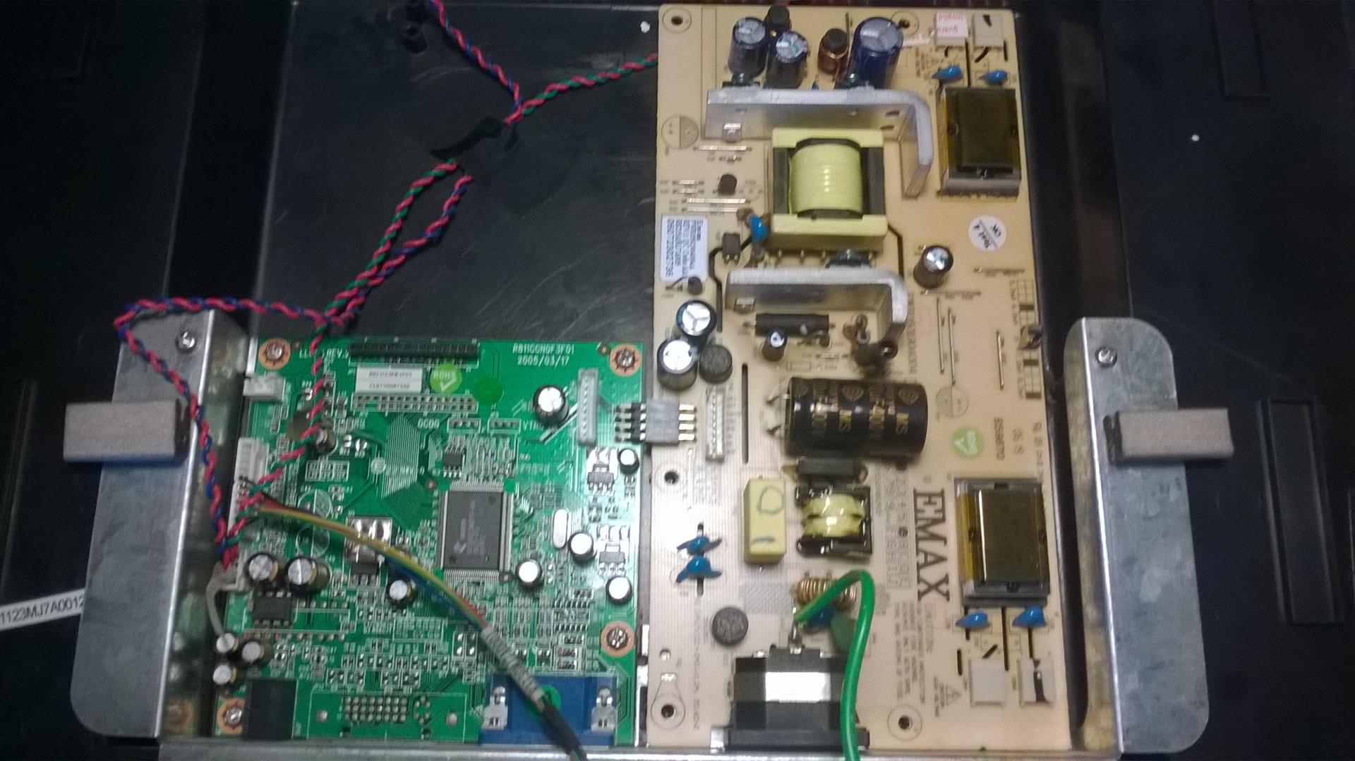

fero02
rostiron #43171 üzenetére
A tápegység próbál elindulni, de valami miatt a védelem nem engedi. A kattogás a beépített kis erősítőből jön, amikor áramot kap. A tipikus púpos kondi esete itt nem áll fenn, de attól még, hogy szemre jónak tűnik lehet még dög. Mérni kellene... Némi tudás és pár alapvető eszköz (multiméter, forrasztó apparát és 1-2 apróság) rendelkezésedre áll? Ha nincs, akkor inkább vidd szerelőhöz.
mod: ez egy Ryko monitor? Ha igen, van hozzá egy elvileg jó tápom.
rostiron
Sziasztok.
Segítséget szeretnék kérni a monitorom megjavításához. Amint áramot kap elkezd valami kattogni benne.Ha kihúzom a konnektorból, egy darabig még kattog aztán elhallgat. Képet nem ad, az elején a led sem világít.
Csináltam képet, merre keressem a hibát ?? Régebben két kondi már cserélve lett rajta. -

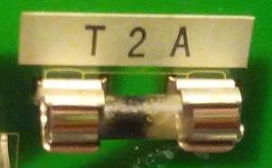

agoka07 #43127 üzenetére
Rövid válasz: elromlott, valami zárlatos benne.
Hosszabb: bontsd ki és alaposan nézz végig mindent benne, melegedés, pörkölődés, füst, elpukkant alkatrész közelebb vihet a megoldáshoz. Tanácsadáshoz kapcsolási rajz, fotók jól jönnének. Ha rajz nincs, akkor pontos típus, hátha találunk mi hozzá.
agoka07
Az erősítőm nem kapcsolt be. Szétszedtem és láttam, hogy ki van égve a biztosíték(T4AL250V), amit kicseréltem, de bekapcsolás után egyből kiégett az új biztosíték. Mitől lehet ez? -
