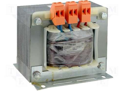

Középen a legnagyobb alkatrész a trafó, két példán tudnám megmutatni. Ezek ugyan vasmagos hálózati trafók, most ilyet találtam a neten, de ez mellékes.
Egyik megoldásnál biztonságos, kettős szigetelés választja el a hálózati és kimenő oldalt, ami még leégés esetén is jól véd az áramütéstől:
Itt viszont egyik tekercs a másikra van tekerve (általában belül a primer):
A kettő között itt is alkalmaznak természetesen külön szigetelőréteget, amivel a gyakorlatban nem is szokott gond lenni, de ez már kevésbé biztonságosnak minősül. Elvileg akár a kivezetéseknél is adódhatna probléma, áthúzás a másik tekercshez, ezért nálunk ilyet hivatalosan csak földelt dugós konstrukcióban engednek forgalmazni.
Nem véletlenül vannak egyes TV-k földelt, míg a másik csak "lapos" villásdugóval, ezekben másfajta a trafó is. Elsőre azt hinnénk, hogy TV = TV, azonos földelési szabály vonatkozna rá, de nem egészen. PC-táp szintén földelendő stb.

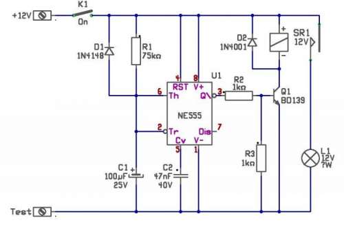

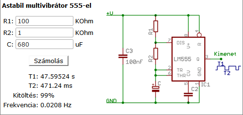

Célszerűen 555-el, az a múltkor már bevált: [link]
Két opció lehetséges:
A.) A PLAYE-t használva:
Kb. 10-20 másodpercenként (potméterrel állítható kell legyen) egy lefutó él (min. pár 10 msec - van belső prellmentesítés az IC-ben)
B.) A PLAYL-t használva:
Alacsony szint 10-20 másodpercig, majd egy rövid időre (pár 10msec - 2 sec között) magas szint, utána elölről ugyanez.Az első egyszerűbbnek tűnik.

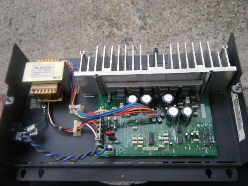

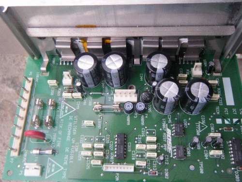

Kernel
Szokványos PWM táp, hasonlók vannak rengeteg készülékben. Szekunder oldalról optocsatolóval szabályoz vissza, ami korrekt stabilizálást tesz lehetővé, az IC3 (valószínűleg TL431) sönt stabilizátor segítségével.
Szekunder oldalon CLC szűrő, ahol nem tudom, mekkora kapacitású a két nagy kondenzátor, de LED-tápláláshoz még túl jónak is tűnik, igényesebb elektronikákat is elvinne. Alkatrészek mérete alapján a 24 W is simán kinézhető belőle, szemre összhangban vannak a teljesítménnyel.
Primer-szekunder oldal között a panelon kellően tágas elválasztó szigetelés látható, a trafót viszont nem látom (de gyanítom), hogy mennyire biztonsági kivitelű, vagyis a kettős szigetelés feltételét kielégíti-e. Ez attól függ, hogy a primer és szekunder egymás mellett, szekcionálva helyezkedik el, vagy pedig közös csévetesten, egymáson.
mexel

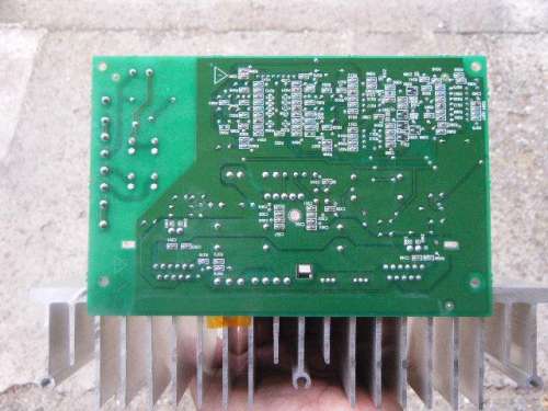

Sziasztok! A ledes topikban kérdeztem ezt, de talán itt több olyan szakember van aki oda nem jár.
Van egy ilyen belsejű táp. A képek alapján milyennek tűnik a felépítése? Meg lehet így állapítani hogy jó vagy nem? 12V 2A elvileg és állítható a kimenete, műanyag házban van. Csak 5630as ledhez kellene nekem, és nem akarok dimmert, hanem beállítani a tápon egy kb 11V-ot hogy ne melegedjen annyira és ez lenne a kiválasztott darab.
Műanyag házasban nem találtam más állítható kimenetűt. Itt egy kép a hátuljáról is.
Használjam nyugodtan?Ez a táp az egyébként.
Előre is köszönöm a segítséget. ( kicsit félek a kínai csodáktól, annak ellenére hogy már minden az. Ami nem kínai az hamisítvány)

Sziasztok! 555 ös időzítővel létrehozható egy rellé meghajtó? Aminek változtatható a kapcsolási gyorsasága?

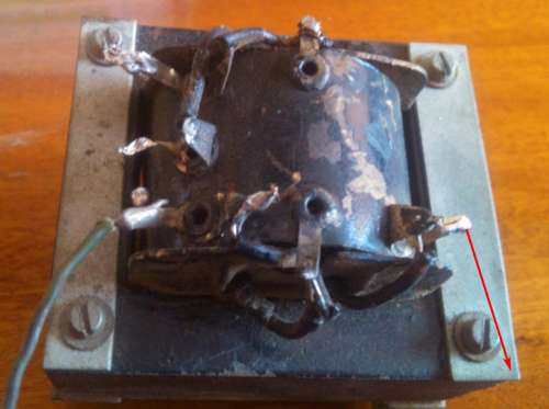

Megakadtam a trafó bekötésével kapcsolatban.
Egy biztos pont van a hangszóró kimenet egyik pontja( ez látszik a képen is"vezeték" ) , de igazából ezt sem tudom hogy + vagy - .
Azt honnan tudhatom meg hogy melyik a hangszóró másik kimenei pontja ?
Mert akkor gondolom kizárásos alapon a másik 2 a trafó betápja.
Bár a polaritás így is kérdéses. -

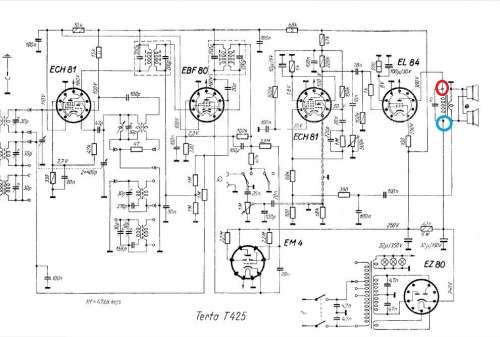

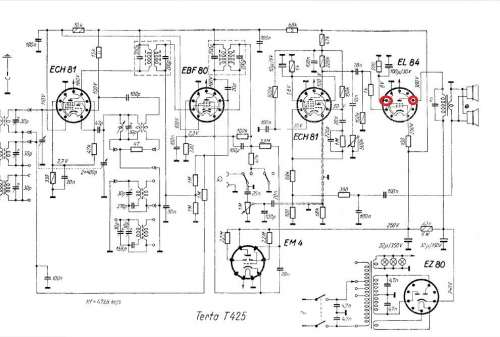

Kernel
x1port #40611 üzenetére
Túl sok lehetőség nincs, be kell azonosítani a trafó primer és szekunderét, utóbbi a kisebb ellenállású, vastagabb tekercs.
Mivel itt a szekunderről 100 nF kondin van egy negatív visszacsatolás is (talán NF-gerjedés ellen, mert 100 nF a 390+100 Ω osztóhoz képest HF-en igen nagy ellenállást képvisel, így elvileg csak nagyfrekvencián hat valamit), így nem mindegy a fázis, mert fordított esetben viszont pozitív visszacsatolás, gerjedés jön létre.
Ennek elkerülésére a tekercs bekötésén fordítani kell. Mindegy, hogy primer vagy szekunder oldalon, de valamelyik oldalon két vezetéket fel kell cserélni, a 180° fázisfordítás érdekében.
Mindez persze nem garantál semmit, csak egy próba, további gondok is lehetnek.
x1port
Üdv.
Hozzám került végül a másik csöves rádió kicsit zűrös állapotban.
A hangszóró részénél van egy kis bibi.
Le voltak szakadva a kábelek a h.szóróról is és a trafóról is.
Visszaforrasztottam de ezeke szerint nem jól mert csak egy erőteljes búgás halltszik belőle.
Mit ronthattam el?
Tudom nehéz így látatlanban de itt egy rajz róla.És köszi előre is !
