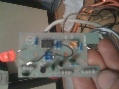

						Amint eléri azt az értéket pl 1500rpm akkor nyit az elektronika és világít a led mindezt fél másodperces késéssel. De nem szűnik meg a világítás akkor sem ha 1510 vagy 6000rpm-en vagyok. Csak ha alámegyek.
A potméterre 1.85v-5v a ráeső feszültség ezt tudom állítani egy másodlagos potméterrel. Jelenleg 3.3v.
Ha a fő potméter amivel a fordulatszámot tudom beállítani ,hogy mikor jelezzen a lámpa nem enged át feszültséget akkor a Led világít. Amint 1 tized eltérés van pozitív irányba a lámpa elalszik és csak akkor világít ha a gyujtás jeladótól ami az autóban van, megkapja azt az impulzussorozatot amit beállítottam. Szerencsémre van rajta teszt üzemmód ha teljesen letekerem a potmétert világít a lámpa és tudom ellenőrizni a dolgokat. Nem kell hozzá a gyújtás impulzus így is előjön a problémám: Ha ráteszem a 12v-ra a led fél mp múlva kezd el világítani. Mintha egy nagy kondenzátor feltöltődne. Megpróbálom lefényképezni. Nagyon egyszerű a felépítése.
 Van rajta egy c945 tranzisztor lehet e miatt? -

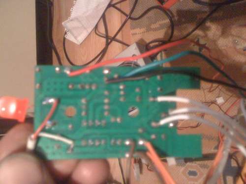

						írni kell egy új programot azt és azt beleégetni ezt nézd meg
_delay_ms(500); ettől függ pl. a led villogás gyorsasága, de én nem nagyon értek ezekhez, majd kijavítanak.

Pic12f675 LED vezérlőt programoznék hogy tudom róla leszedni a rom fájlt és szerkeszteni?
És mitől függ hogy a LED milyen gyorsasággal kapcsol ki bE? -

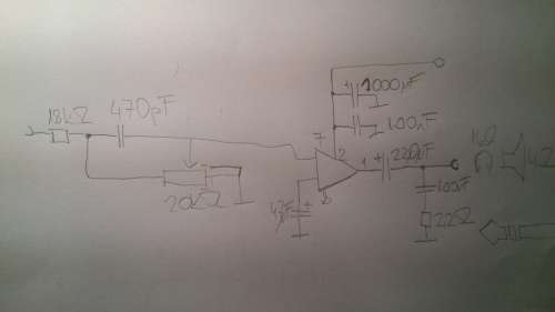

						Nincs adott fejhallgató, amihez külön tervezném.egyszerűen a gépem kimenete halk, és szoftveresen már nem lehet hangosabbra állítani. Úgy gondoltam, ha egy picit igényesebbet csinálok, az esetleg később más célra is jó lehet. (A jelenlegi fejhallgató egy Kanen KM-690)
Gyenesmartin : Cserélhetőre teszem bea jelenlegi 220ohmosat, ki fogom próbálni.

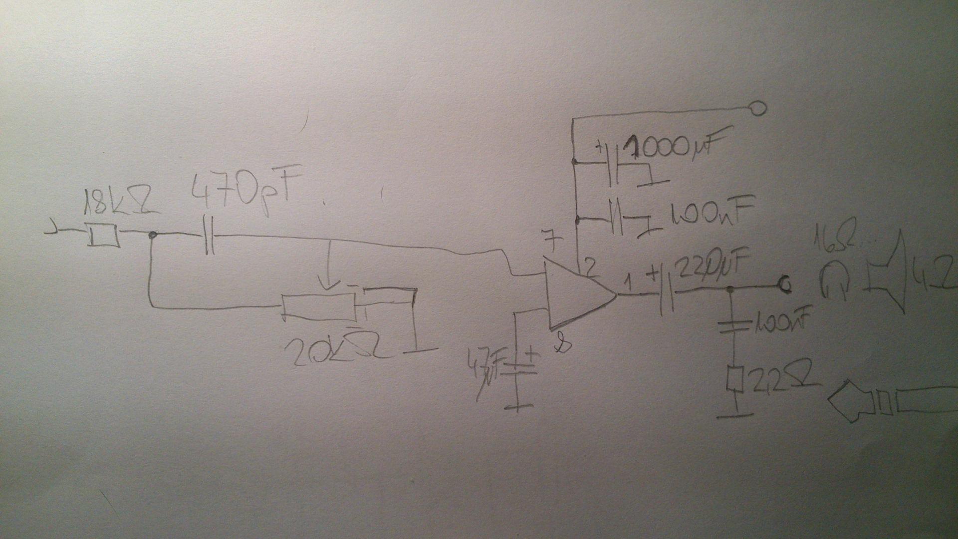

								#40142
						Nem tudom, mit akarsz ezzel kihozni, de teljesen értelmetlen.
Még az adatlapon felvázolt DC-balanszírozás is szükségtelen, mert a kapcsolás DC-szempontból 100 %-ban visszacsatolt, negatívan. A 10 µF leválasztó kapacitás nem ok nélkül van a körbe beiktatva.
Ez ugyebár azzal jár, hogy az IC a kimenetet a fejhallgatónál DC 0 V-ra szabályozza, így azután nincs mit jobban balanszírozni.
						Kernel
Ezek nem olyan lábak, mint a nem használt logikai kapuk stb. Vagy üresen kell hagyni, vagy pedig az előírt céljára felhasználni.
Egyéb fix bekötésekkel zárlatot, ellenálláson keresztül pedig nemkívánatos hatásokat lehet csak elérni. Eltekintve persze az adatlapon megadott lehetőségektől.
						Kernel
Nem tudom, mit szeretnél még hozzátenni, azok a lábak az eredeti kapcsolásban sincsenek bekötve, ezért nem kell kötni sehová, konkrétan ezeket nem is szabad.
DC-balanszírozás az adott kapcsolásnál szükségtelen / felesleges, magasfrekvenciás kompenzáció pedig nincs oda betervezve. Nem is kell, hacsak nem kezdene esetleg gerjedni, de megfelelő kialakítással ez valószínűleg elkerülhető.

						Jelenleg így néz ki a kapcsolásom.
Lehet, hogy ezt a 2x 3 lábat "nyitva hagyom, egy tüskesorra téve, és egy másik panelon teszem hozzá a szükséges alakatrészeket akkor.
Az egyszerűség kedvéért: a SW- poti lesz, de csak mint 3 forrszem szerepel a nyákon, ki-és bemenetek szintén, vezetékeltek lesznek.
(tudom, hogy ronda.) -

Szeretnék megépíteni egy fejhalgató erősítőt, és egy picit tanácstalan vagyok abban, hogy a műveleti erősítő szabad lábaival mit csináljak.
Erről a kapcsolásról lenne szó, a műveleti erősítő pedig Ne5534. A "lógva" hagyott lábak: 1, 5, 8. -

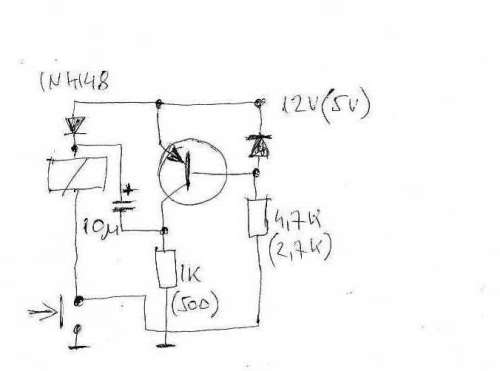

Sziasztok
Erre (#40118) darvinya valaki tudna javasolni?
PNP emittere 100k 9V-ra és kollektorára 10k és 1M párhuzamosan testre hozna erősítést, de zajt nem növelné?
						Kernel
Az ott a linken AC --> DC sokszorozó, ezzel szemben DC --> DC megoldásnál egy tranzisztorra is szükség van. Csak sajnos az alábbi duplázó méretezése 2V-ra elég bajos, a félvezetőátmeneteken is esik feszültség, valamint gyors kapcsolásra alkalmatlan, mert nem lesz ideje feltöltődni a kondenzátornak.
Noha magam is készítettem már ilyen áramkört, de a képet nem én rajzoltam, forrás: [link]
