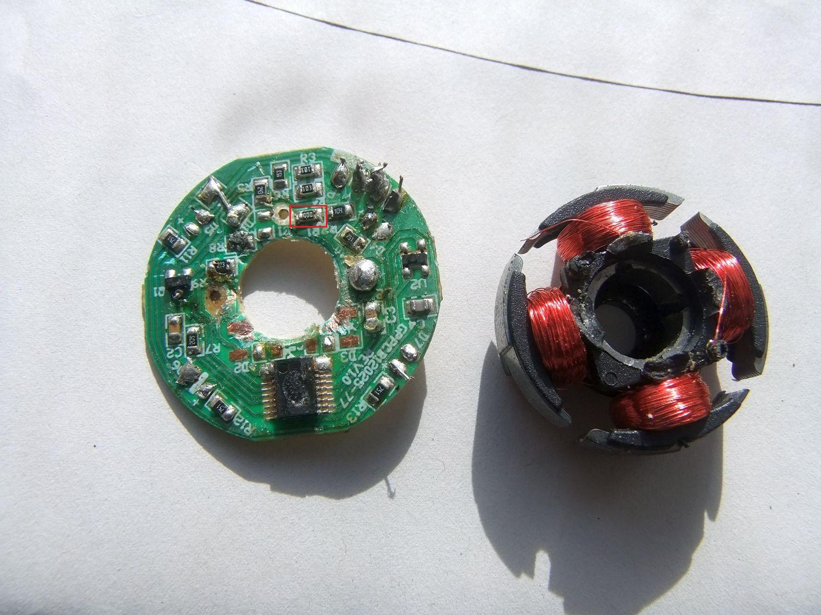

Van egy rossz (elektronika) 12cm-es ventim (ledes) amit nagy nehezen szét szedtem (össze volt ragasztva).
Az lenne a kérdésem hogy a képen bekeretezett alkatrész hibája okozhatja hogy nem működik?
Multiméterrel mérve a két végét sípol a többi nem.
Illetve nem biztos hogy vissza tudom építeni ezt az elektronikát mert roncsolás nélkül nem lehetett eltávolítani.
Ha csinálnék hozzá egy új nyákból elektronikát akkor mi kell ahhoz hogy simán csak 12v-ról menjen?
A legegyszerűbben szeretném megoldani.
Sajnos egyáltalán nem értek hozzá csak ha megvan mit hová kell forrasztani úgy meg tudom csinálni.
Esetleg valaki le tudná írni esetleg rajzzal szemléltetve hogy mit-mivel-hová kell forrasztani?Nagyon köszönöm a segítséget!

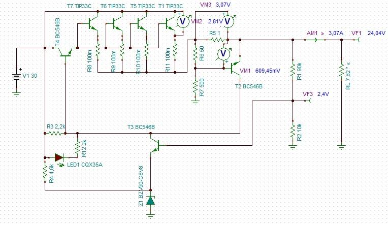

... ha 4 darab TIP33C-t hajtok meg az egy darab 546B-vel...
Nagyobb áramnál lehet túl kicsi lesz a BC546B. Márcsak azért is, mert a Tina érthetetlen módon 100-as hFE-vel szimulálja a TIP33-at, ami pedig 20...100. Tehát nagyobb bázisáramot fognak igényelni.
...csak 10W / tranyó lesz a disszipáció...
Ez teljesen igaz, mint az is, hogy a tranzisztorok számától függetlenül az elvezetendő hő is az, mindegy, hogy 1 vagy 5 tranzisztort kötsz párhuzamosan. Amiben hasznos lehet mégiz a több tranzisztor, az a jobb elosztása a hőátadásnak a bordán.
Mondjuk a negatív felét az ellenkező nemű tranyókkal meg fordítva bekötött diódákkal még nem sikerült működésre bírnom...
Annak mennie kell, ha nem hibázod el a kapcsolást.
Egyébként mit gondolsz, Z dióda hőfüggése mennyire lehet itt érdekes?
Első látásra a foldback-et nem befolyásolja, de a kimeneti feszültséget igen. Ez nagyjából hasonló megfutás lehet, mint a Zeneré is, gondolom az R6-R7 osztással arányosan. Becsületesebb (részletesebb) adatlapokon megadnak egy αVz nevű paramétert is, ami a Vz változása a hőmérséklet függvényében. Ez hozzáadódik az egyébként is létező rz-hez.
Ilyenkor vesszük elő a bandgap-et (lást TE) vagy a termokompenzált Zenerekkel, például BZV44. (Hazabeszélek, valamikor gyártottuk

Építve tovább a kapcsolást, ha 4 darab TIP33C-t hajtok meg az egy darab 546B-vel, akkor a legrosszabb esetben is csak 10W / tranyó lesz a disszipáció. Meg találtam módot a túláram ledes visszajelzésére is.
Így már tudom majd mérni az áramot egy AD-vel az érzékelő ellenálláson és a feszültség is beállítható egy 100k-s digipottal.
Mondjuk a negatív felét az ellenkező nemű tranyókkal meg fordítva bekötött diódákkal még nem sikerült működésre bírnom, ott valamit variálni kell még.
Egyébként mit gondolsz, Z dióda hőfüggése mennyire lehet itt érdekes? Csábít a gondolat, hogy egy bandgap referenciát tegyek be helyette, de ha fölösleges akkor nem bonyolítom tovább.

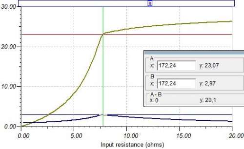

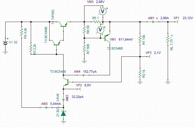

Próbálta valaki a lentebb linkelt visszahajló áramkorlátot szimulálni, vagy számolni?
A dolog tényleg működik, ha helyesen vannak megválasztva az értékek, akkor a rövidzárási áram a harmada a terhelés növekedésével elérhető legnagyobb áramnak, ahogy a linkelt doksiban is írva van.
Tapasztalatok:
-A soros ellenállás értéke nagyon fontos. 1 ohm alatt a visszahajló görbe nagyon eltolódik balra, ha a fenti képet nézzük. Vagyis kisebb érzékelő ellenállással nem érdemes próbálkozni.
-R6 és R7 aránya adja meg, hogy mekkora lesz a maximális áram a könyökpontnál.Hogy ezt papíron tervezni miként lehet azt nem tudom, mert a számításokhoz ismerni kell a tranzisztor aktuális UBE feszültségét, meg a kimenő feszültséget is, a kimenő feszültség meg ugye függ a terheléstől...
