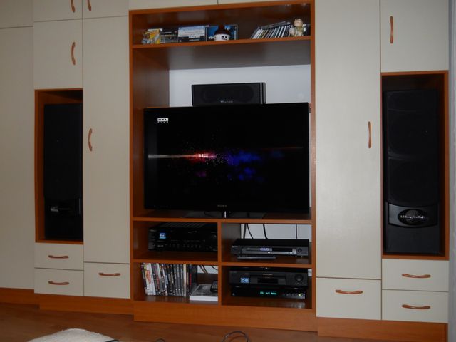

Egy hangdoboz nem csak előrefelé sugároz, hanem minden irányban. Ezt a szekrény átveszi, részben visszaveri, ami interferenciákat okoz, részben maga is hangdobozként viselkedve (hiszen maga is egy üreges doboz-szerkezet) búgni - döngeni fog.
Nem merek jóslásokba bocsátkozni a végeredményről, mert ilyen feladattal még nem találkoztam, az is lehet, hogy ez nem olyan mértékű, ami téged nagyon zavarna.

A képekről is látszik, hogy a frontok magasan vannak, a hátterek meg alacsonyan. Ezzel az összes erre vonatkozó házimozis szabályt sikerült áthágnod.
Azt rajtam kívül más is írta, hogy a surroundok bántóan közel vannak a hallgatói pozícióhoz. Dipólok esetében még fontosabb a fülmagasság feletti 60-90 centis elhelyezés, mint direktsugárzóknál. -

a gond az,h a hangfal mindenképp át fog adni rezgéseket.és az egész szekrény testévé válik.és kevés olyan hangfal van,amit igy terveztek
a szekrény belső felét körbe kellene venni hangcsillapitóval,magá a hangfalat meg valami légpárnára tenni.tipustól márkától függetlenül.
monitor annyiból tudna segiteni,hogy nem 140cm magasan van a magasod(ez amúgy annyira azért nem éles,csomó hangfalnak lefele,fölfele egész jó szórt magasa van.ha mindenképp szekrénybe kell elrejteni,és nem jó a ki-bepakolós,akkor én inkább építenék bele hangfalat.

Miért kellett a két fiók a hangdobozoknak szánt rekeszek alá? Nehogy fülmagasságban legyenek a magassugárzók?
A tévé fölött polc van? Nem gátolja a szellőzést?
Miért akarsz változtatni a jelenlegi felálláson? Ha a hangdobozokat annyira előre húzod, hogy a membránok ne legyenek a szekrény síkjánál beljebb, akkor nem tragikus a helyzet. Ez vonatkozik a mélyládára is. Inkább egy nagy doboz, ami kitölti teljesen a fakkot, mint valami kisebb méretű, ami szinte elvész benne.
A háttérsugárzók nagyon közel lehetnek a füleidhez, pár éve, egyszer próbáltam hasonló elrendezést, nem sokáig bírtam hallgatni. Ráadásul dipólokat oldalra szokás helyezni, nem a hallgatóság mögé. -
