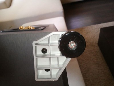

Illetve még azt kérdezném az av255 ösöktől hogy azt a kis müanyag szürke bizbaszokat ami az erősítő elején a csatlakozókat fedi nem lehet külön szerezni hozzá?
Csomó képen azzal látom ,és nekem nem volt a dobozban!?
kösz -

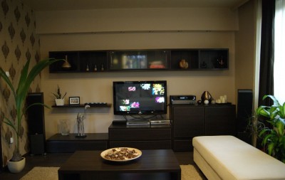

Hello
Lassan összeáll a hm rendszerem egy pár tanácsot szeretnék kérni
Ez a kép a kanapéról készült kb 3,5 m a tv től.
A frontok elég be vannak szoritva, hátsó faltól 40 cm re vannak, viszont oldal faltól kb 10 cm - re , és ugye sarokban vannak. Tudok valamit a sarokba a hangfalak mögé rakni amivel csökkentem a visszaverődést és nem horror áron van? Nem tüskén vannak mivel parketta van , hanem a hozzá kapott gumikarikákat rögzítettem a talphoz, ugyhogy ezeken áll most. Ez jó?
Illetve lenne e értelme biamp ba kötni az es80 at? Ugye a hk255 nem tud biwiret.?A centert es25c ami hamarosan meglesz a régi helyére a tv föle, vagy alá a középső dvd helyére rakjam a szekrényre?
Surrondok mögöttem vannak kb 30 cm re, kb 50 cm el fül felett.
Sub- ot szeretnék majd, azt nem tudom hova tegyem, jobb oldalra gondoltam az egyik virág helyére, ez kb félúton van a hallgatási pozició és a tv között.
Ez a képen az ülőgarnitura folytatása egy kis ülő akármiNem fogja le nagyon majd a sub hangját?
Hova helyeznétek?köszi
