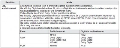

A beillesztett táblázatban audiobemenet szerepel és nem HDMI!
Valamint csak Dolby Digital, nem pedig 5.1! Ugyanis Dolby Digital 2.0 megy ki optikain.Hát ezt már nem hiszem el, el már vicc...
... ezt nem gondolhatod komolyan...
de tényleg...
Mert az audio formátumnál nincs ott, hogy hdmi, akkor .... akkor mi??? analóg rca dolby digital?!? Na ne röhögtess!!! Az első oszlopot nem nézted meg, hogy "digitális audiokimenet"?
Ha a Dolby Digital-nál nincs odaírva egy magyar nyelvű leírásban, hogy 5.1, akkor már stereo?!? Akkor már azt is vitatod, hogy a tv egyáltalán kiad-e 5.1-es hangot? Mivel más táblázat nincs a leírásban, hogy saját média lejátszó, meg külön, hogy külső forrás...
