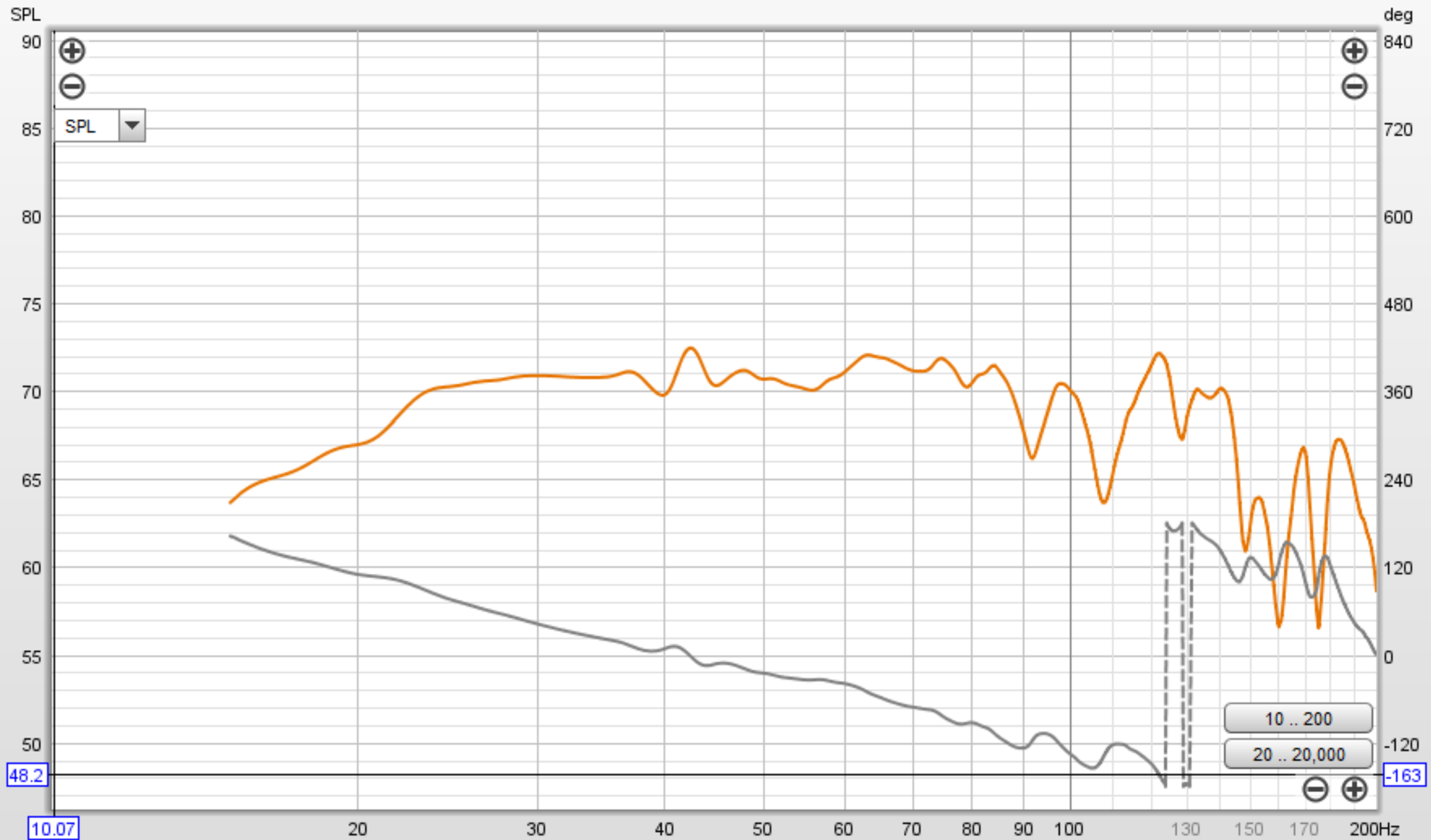

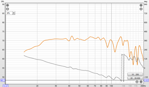

Nyisd meg az "IR Windows" ablakot, ott mindkét függvény "Rectangular" legyen, és az ablakhosszok a maximumok.
#165839 denesdr: A fázis attól szokott javulni, hogy a kiemelés eleve fázishiba. A fázist is tekerheted önmagában, allpass filternek hívják, és a REW-ben van rá tervező.
Valósidejű hanggal (azaz rendszerszinten) csak kauzális szűrő létezik, a FIR is az. A szó annyit jelent, hogy nem lát a jövőbe, hanem folyamatosan kapja a mintákat feldolgozásra. Csak a dekódolás tud akauzális lenni, de legtöbbször az sem az.

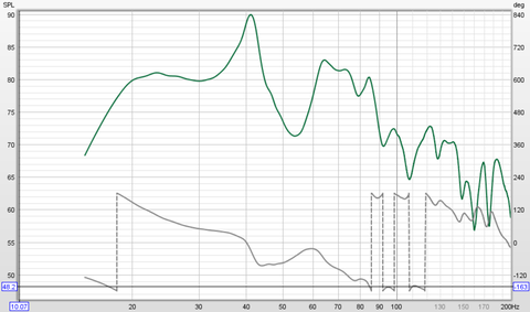

Nyilván nem látom a szobád frekvenciaválaszát, de...
"Nálam pl otthon van egy jó 10dB-es kimelés 50Hz-en, évekig szenvedtem tőle olyan zavaró tud lenni egyes hanganyagoknál, most már egy jó ideje (kb 3 éve) PEQ-val van "kezelve" a dolog és azt kell mondjam, hogy ilyen távlatból is kielégítő a kapott eredmény."
Érdekes ez a kiemelés mert...
... ha elektronika okozza én kicserélném az elektronikát egy jobbra.
... ha szoba okozza akkor legritkább esetben van önmagában kiemelés, akkor vélhetőleg lesz a környéken kioltás is (meg hosszú utózengés)
... ha PEQ-val kezelted vélhetően 0,7Q nál nagyobb értékkel tetted, mert pl. azt javasolja a REW. Így viszont fázishiba is keletkezik, aminek eredménye, ahogy írtad, a távlatból kielégítő eredmény.Esetleg, ha lenne utózengésről mérési eredményed, akkor el tudnám hinni, hogy nincs problémád, de ez az 50Hz körüli kiemelés, amiről beszámoltál, pont kétségessé teszi ezt, és igen akusztikai hibát analóg módon célszerű megoldani, nem pedig elektronikával, mert az csak további (fázis) problémát okoz.
... ha meg nem kis Q értékkel dolgozol akkor meg sosem lesz "szép egyenes vonalad" - ami szerintem még mindíg jobb, mint az időzítési hiba, mert az agyunk "kiegyenlíti" jobban tolerálja a hangnyomás egyenetlenségeket, mint a fázishibát.
