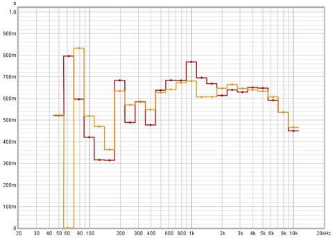

Ez az ábra mire jó?
Mi többet lehet ebből megtudni, mint a frekvenciamenetből- és az impedanciamenetből?
Egy régi tapasztalat alapján: "Ami a hangsugárzó impedanciamenetét javítja, az egyúttal a frekvenciamenetét is javítja".
Nem Én találtam ki, hanem Jürg Jecklin a híres (Svájci) bázeli hangmérnök! Szakkönyvíró is egyben, a "Hangszórók" c. könyve ma is ajánlott irodalom.Üdv!

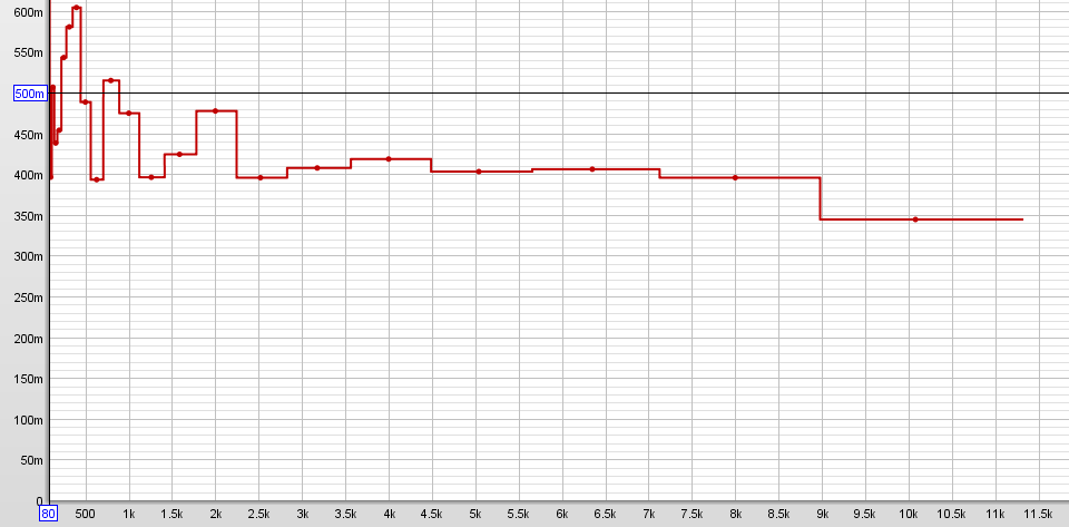

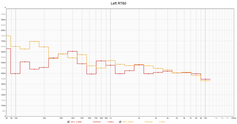

Régi mérések, még a gyári dobozokkal, szoba "kezelése" nélkül.

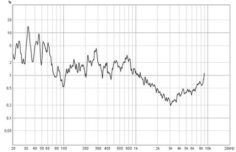

Torzítás
Ezek jellemezték nálam a helység viszonyait.denesdr

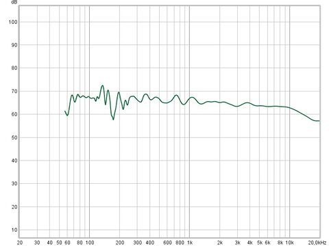

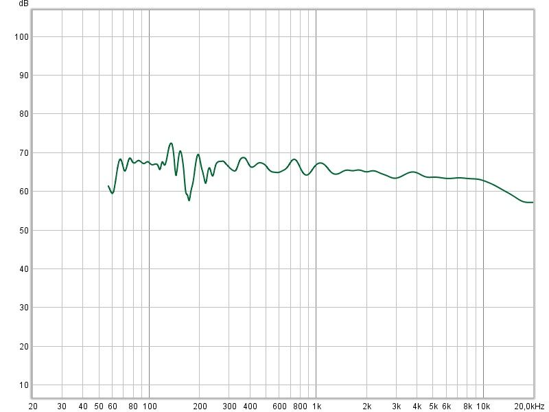

A váltásokat úgy készítettem, hogy mindkét esetben először egy EQ-zást készítettem az utaknak.
Basszusnál, megadtam egy HPF adatot 24dB meredekségű LR szűrővel, és egy LPF 600Hz-s szintén LR 24dB-es vágást, majd megállapítottam a felső töréspontot a kapott görbét pedig bevittem REW EQ-ba, majd a kapott autómatikus EQ-zott értéket importáltam a minidsp-be. Mindezt közeli mikrofonozással végeztem, mikor ez megvolt, kezdtem minidsp-vel a váltásokat kiválasztani, torzítás, impulzusválasz,késleltetés-t ellenőrizve minden esetben, ez még midíg közeli mikrofonozással. Mikor minden összeállt a váltások körül, még a végén kapott egy símítást minidsp,vel, közeli mikrofonozással természetesen. A kapott végeredményt, természetesen mindkét hangsugárzó megkapta.
Majd a mikrofont az üléspozícióba helyeztem, és megkapta a Cavern kalibrációját, és ezzel be is zárult a folyamat.
A végeredményképpen egy laza mozizással megkoronáztuk a családdal az egészet.
Teljesen lenyűgözött a hang, nem volt búgás, a párbeszédek kristálytiszták voltak, a tér valami határtalan tágasnak tűnt, és ami a legfontosabb iszonyat energia, minden tartományban, soha nem ürült ki, vagy vékonyodott el.
