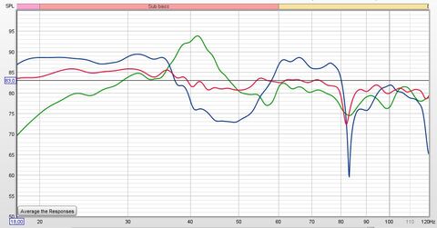

Ahogy nézem az ábrát 35Hz alatt eléggé kompromisszumos.
Khaosz55
ctrlaltdel13 #177687 üzenetére
Nem értem tejesen. Én 90-95dB körül mérek sub-ot. Illetve jól látom a 12-es simítást? Én nem használok.
A másik meg lehet megköveztek én nem engedem el 125hz-ig egyenese, hanem csinálok egy laza esés görbületet lefelé, nekem így tetszik fülre. Próbáltam én is ilyen asztal lapos freki menetet 125hz-ig nem jött be. Lehet azért mert a fronthoz képest elég nagy a mély kiemelésem.

"Ha multi szubbal mérek eq-zok, akkor egyenként méri, kapja az eq-t, utána a kettő együtt meg egy nagy káosz."
Akkor muszáj vagy manuálisan elkezdeni állítgatni-mérni a késleltetést utolsó lépésként. Ezt nekem is szinte mindig meg kell tennem. De utána nézd hozzá a többi dobozhoz is ha a subok jók.
VoidXs
ctrlaltdel13 #177056 üzenetére
Tologatni külön kell, mindkettőnek legyen önállóan is a lehető legjobb helye. Ha EQ után nem jók együtt, az azért van, mert a Cavern elrontotta a késleltetést, ami sajnos egy ismert hiba, és (még) nincs rá gyógyír, csak az újramérés pici elmozdulással.
VoidXs
ctrlaltdel13 #177054 üzenetére
Azért érdemes külön EQ-zni, mert egyik sub beesésénél a másik magára van utalva. Együtt mérve sokkal kisebbnek tűnik a baj, és lehet, hogy egy mérési ponton jobb lesz, de a többin túlerősítés és/vagy esés lesz. Abból indultam ki, hogy már a lehető legjobb helyen van a két sub, az elhelyezéssel foglalkozz mindenképp, azt kövesse az EQ.

Mikisys
ctrlaltdel13 #174368 üzenetére
Nem, mert nem valós, hanem egy (szoftveresen) szimulált hangnyomás-frekvenciagörbét mutat.
Például, ketten ülünk egy konyhaasztalnál, az asztal közepére leteszem a hangnyomásmérőt és bekapcsolva, A, vagy C-görbe szerint, a normál beszélgetés hangnyomása 85dB-körüli érték lesz.
Ez a valós mérés.
Másik esetben, hogy a hangsugárzónknak a gyári megadott érzékenységét teszteljük, megmérhetjük az 1m távolságban 1W teljesítmény betáplálása esetén mekkora hangnyomást kelt. Ha ez elmarad a gyári értéktől, akkor valami gubanc van a mérések körül.
Tessék ezt ellenőrizni azzal a programmal és ha az is ilyesmi értéket mutat, akkor jó, ha nem, akkor legfeljebb szórakoztatásra való.
(Én megmértem a hangsugárzóink érzékenységét, azaz, 1m távolságban tudják-e a megadott 88dB-es hangnyomást. Jó, persze, vannak műszereim, de az a lényeg, hogy mind az 5(6) hangsugárzóm tudja azt a 87-88dB-es hangnyomás értéket, amit a gyártó állított róla. A mérést 1kHz-en és rózsazajjal is elvégeztem, a kapott eredmények megfelelnek az elvárhatónak.)
A hallgatási pozícióban kell a méréseket elvégezni, hangszín-korrekciók nélkül, lehetőleg lineáris beállítás mellett. Ha ezután nem tetszik a kapott hang, akkor lehet-szükséges beavatkozni mélyhang-emeléssel-vágással, magashang-emeléssel-vágással!
Nem egyszerű ez.Üdv!
