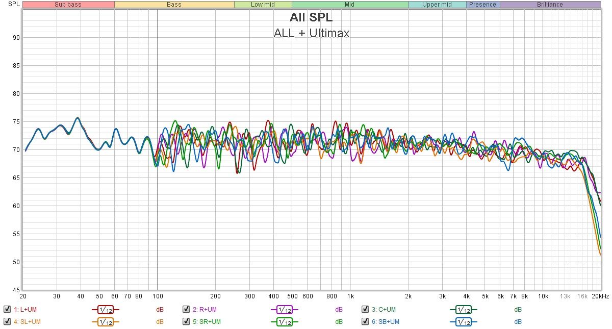

Maradjunk annyiban, hogy lehet EQ-val is és akusztika rendberakásával is jó mozit csinálni.

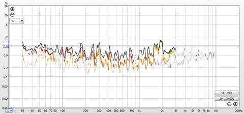

Ezt már egyszer beillesztettem ide.Ez EQ nélkül ilyen !
Gondoltam megnézem, hogy mi lenne ha egy miniDSP-vel akarnám kiegészíteni a rendszert, mennyit javulhatna a frekvenciaválasz.
Szerintem magáért beszél, mindösszesen 3 frekvenciát (30, 35 és 94Hz) javasolt a REW, amiből az első kettőt fölöslegesen, mert azt én emeltem meg - pontosabban a többit vágtam - a HM-processzoron, hogy így nézzen ki.
94Hz-nél van egy hiba - nem tagadom, ahol nem fér bele a tűrésbe a +/- 3dB-be a frekvencia válasz, ahol is azt 0,6dB-el lépte túl.
Én nem gondolom, hogy ezért vennem kéne egy EQ-t, vagy egy számítógépet.

Azért kíváncsi lennék REW-ben visszamérve mit mutat a két szubra illetve a váltásokra, meg hogy a hátsó szélessávú surroundot (raktál már bele magasat?) mennyire sikeresen húzza fel 20k-ig flatre.
Ha nem akarsz vakon lenni, ezeket mindig mérd vissza. A logoutos leírásom alján ott van, hogy hogy kell. -

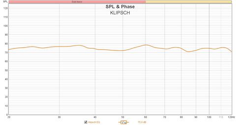

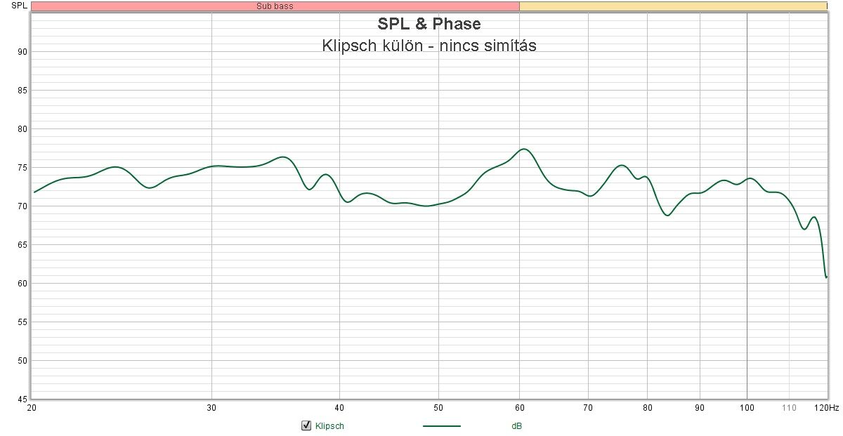

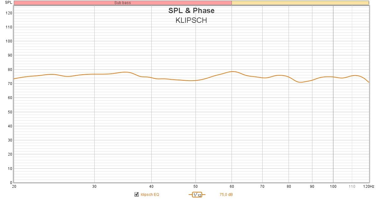

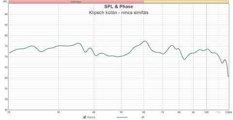

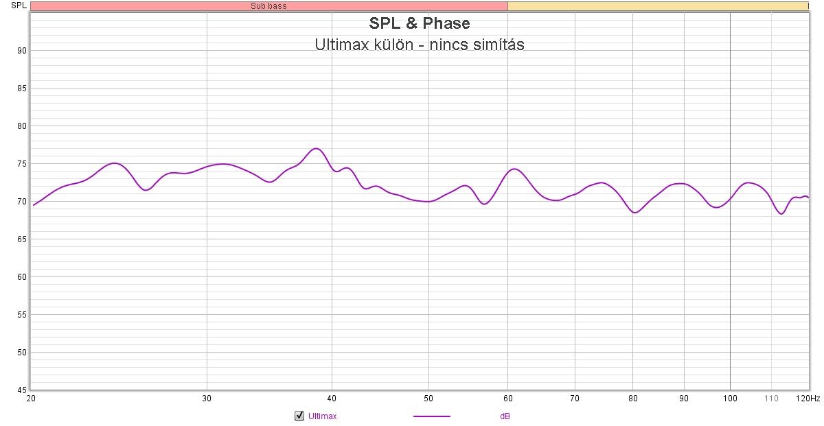

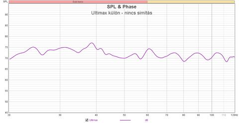

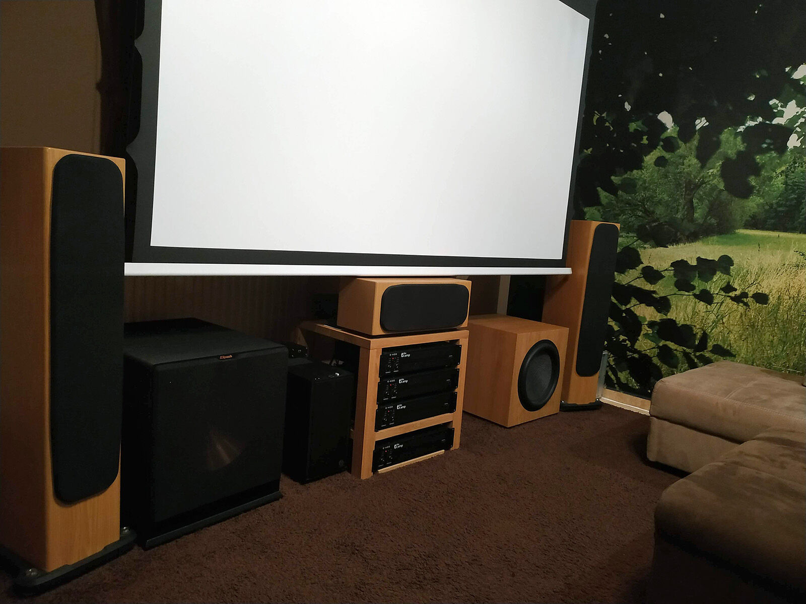

Cavern EQ-zta őket szépen, Ultimaxot hagytam a jobb helyen, ott nincs jelentősebb beszakadás, a Klipschre viszont 40-50Hz közt tolni kellett egy 6dB-es agresszív EQ-t.
Külön-külön:Együtt. Cavern a késleltetéssel általában bajban van nálam, a két szubot elég különböző értékre rakta, így azt manuálisan méregetve kellett megtalálnom.
Így állt a kettő közös frekimenete bemérés után.
Manuálisan tologatva a késleltetést ez jött össze egyelőre:
Viszont igazából ha egyiken a crossover másikon az LFE van, akkor külön tartalom szól mindkettőn, nem úgy mint egy közös mérőjel.(Itt már mind EQ-zva van.)
A közös frekimenet a crossover szubbal:
Magasnál a surroundok kicsit jobban vannak ejtve, ott 3 külön meg a frontok+center külön. -

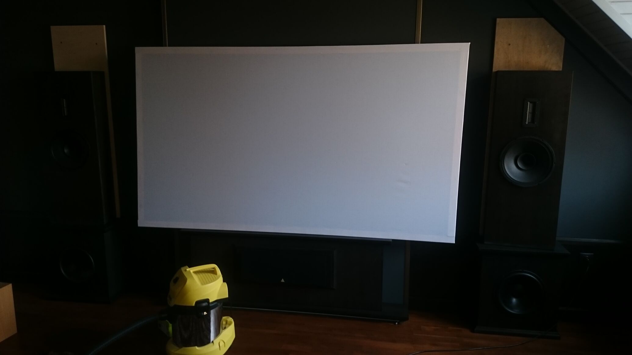

Csak kérdem, itt vetíteni is fogsz, akkor mért nem sötét esetleg tök fekete minden fal?
Ha lenne dedikált mozi szobám én ezzel festeném le, ez kb mint a fekete lyuk olyan fekete.
Matt feketének is van enyhe fénye, kis tükröződése, de ez a festék totál nyeli az összes lument. -

Dorian és én sem kötözködésből írjuk amit. Vannak aránylag épkézláb minőségű YouTube videók ahol láthatóak a különbségek mondjuk egy ilyen helyiség és egy sötétített között. Egészen drámai különbségek vannak.
Most csak példaként az oldalsó falakra valamilyen elhúzható sötét bársony szerű anyag, mint függöny megoldás. A plafonnal feltételezem sokmindent nem lehet kezdeni, de persze mindennek van (lehet) határa. Csak egy javaslat - ennek esetleg nézz utána ...

Igen, a front oldal is világosnak tűnik (most nyilván nem a vászon helyére gondolok), de az oldalsó falak és a mennyezet kifejezetten világos így a képek alapján.
Ugye már az audionál is lényeges a környezet sokat lehet ezen nyerni illetve bukni is. Ugyanakkor vetített képnél viszont döbbenetes mértékben számít a környezet. Erről illetve ennek megoldásáról számos írás van a net -en illetve pl. YouTube videók. Érdemes vele foglalkozni ...

Egyébként tervezed a fehér (/világos) felületek lekezelését is valamilyen formában? A vetített kép minőségén nagyon sokat dobna ...

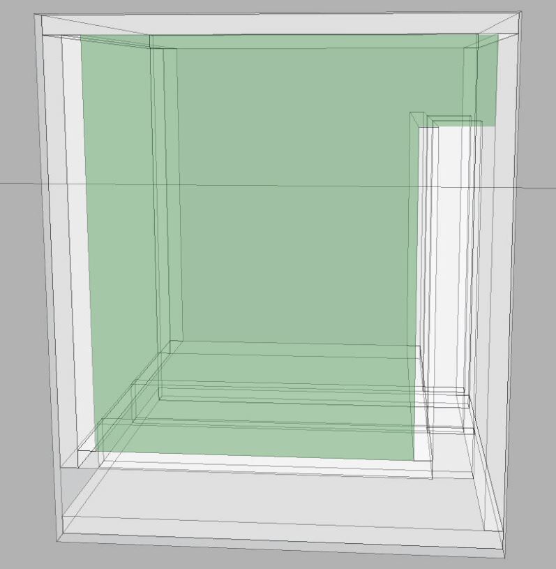

Azt hogy számoltad ki, hogy mekkora dobozt csinálj ennek a hangszórónak?

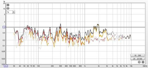

Nem akarlak elkeseríteni, EQ után nekem jellemzően nem csökken a torzítás hanem ahol valami miatt kiugró az a legtöbb esetben úgy is marad és inkább a többi kezd közelíteni hozzá.
Pl jobb front EQ előtt és után.

Azt se tudjuk mi ez, azt se tudjuk hol mérted, azt se tudjuk van-e rajta simítás és azt se értjük miért kell 110dB átfogás a függőleges tengelyre.
Érdekes nálad megint ez a lépcsős torzítás, ezekkel a mérésekkel valami nem oké.Gondolom ez a surround. De hogy ennél is meg a centernél is ilyen tendenciát mutasson.

Saját tapasztalat, hogy nem könnyű jó dobozt tervezni a szélessávuaknak, és elég komplikált is a belső kialakításuk (nekem anno sokat segített Klang Ádám a labirintus jellegű dobozok megtervezésénél és hangváltó hangolásánál, de sajnos ő már nincs köztünk).
