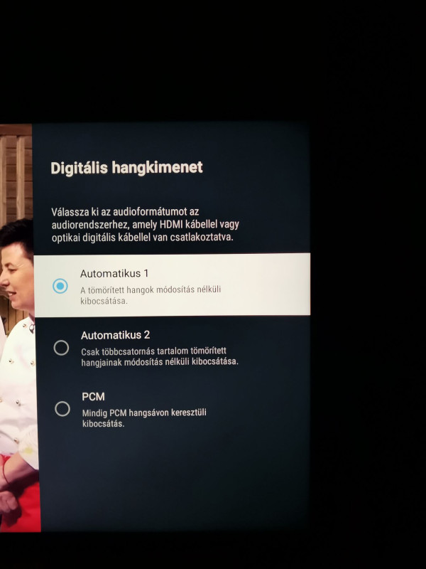

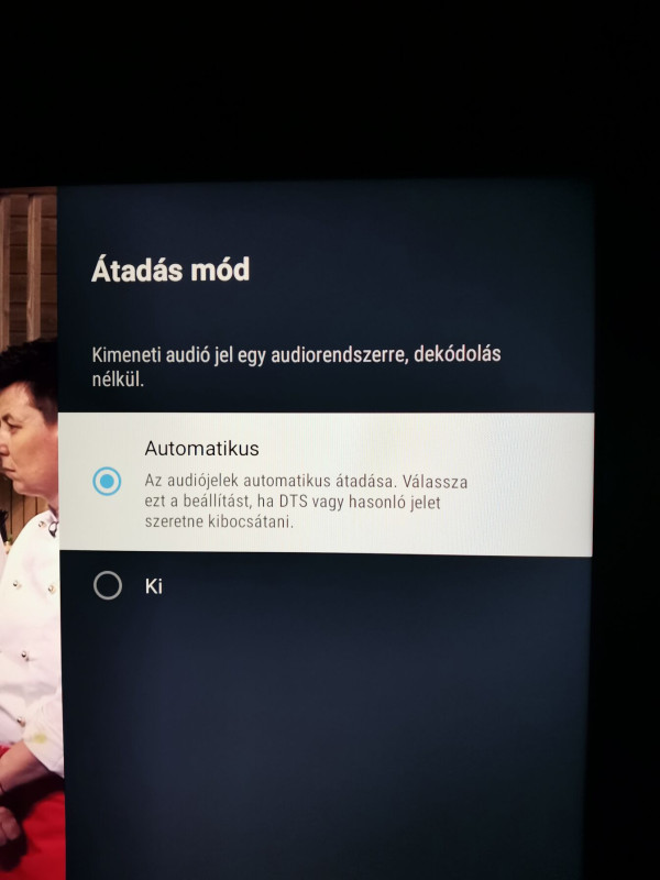

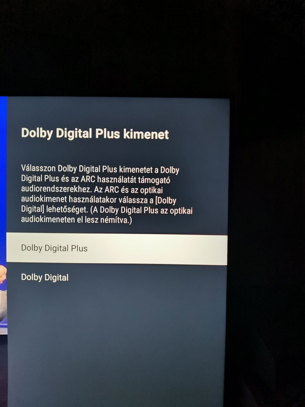

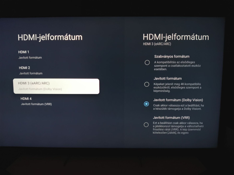

I'am Dony
mimic1979 #182016 üzenetére
Nekem ez valami csatornakiosztással kapcsolatos hibának tűnik és megpróbálnám kiválasztani az alapbeállításnál a 9.1-t és offolnám ami nincs. Itt #182020 pedig nem lehet, hogy azért inaktív a Dirac mert az Audyssey aktív? Ha abba belelépsz és offolod az változtat valamit? (A licenced biztosan nem tartalmazza a DLBC-t, ez csak a teljes spektrumú DL)
powerup2
mimic1979 #182022 üzenetére
Aha most néztem ... Hát ezzel az a baj nem irja a sub kezelést most igy nehéz eldönteni hogy 4 független subbot lát esetleg majd a dirac vagy egyet aztán szépen szivás lesz a több sub.
Arcamnál ez van
Correction of areas with sound gaps (bass decline)
Smoother bass reproduction in the crossover area
Visual representation of the predicted bass performance (subwoofer and speaker summation)
Input channel target curve
Flexible subwoofer placementSupports multiple subwoofers
Phase co-optimization powered by machine learningMig a denonnál
Full frequency range response correction (20Hz-20kHz)
Impulse response correction
Editable target curve
Multiple playback modes
Step by step graphical guide -
