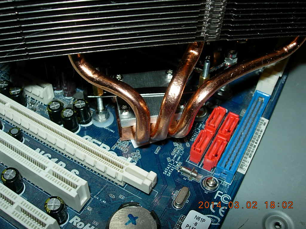

nem egyformák a csövek, így a hőmérsékleti tatományaik sem.
itt egy gyártó 4 csöve van.
a működési tartományuk -20 - +300 fok között van skálázva.pc-s csöveknél az optimális működési tartományközép 70 fokra van belőve.
terhelhetőségre tudomásom szerint kb. 230-250 fokot szoktak megadni a gyártók.
a conrad pl. konkrétan ezt írja:
"Mindamellett a túlzott felfűtés ügyében óvatosnak kell lenni; amennyiben hőmérséklete 250°C fölé emelkedik, akkor a benne lévő nyomástól felrepedhet."úgyhogy ha nem eleve sérült a cső, akkor 150 foknál nem lehet baja, de még 200-nál sem...
(nyílt lángnál, hosszú idejű leforrasztásnál szeirintem jobban felmelegszik, ezért láthattunk szétrobbanó csöves videókat.)

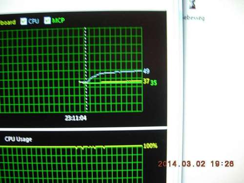

Most ezzel futtatok egy telepítést, utána megnézem mennyin van, de én is írtam h. azért ezt választottam most mert nincs rézlap otthon.
Szab.tam:
"a pasztás alufólia elsőre jól hangzik, de azért többszörös error lehetőség van benne.
könnyű rövidzárral kinyírni a lapot.
(elég egy kis pontatlanság.)"a réz lapnál is fennál a felsorolt össze lehetőség. Aki szerencsétlen az ne nyúljon hozzá, mert úgy is hazavágja.
A hőlépcsős állapotával egyet értek, de szerintem jobb mint a gyári g-pad ami tényleg azért van h. ne sarkazza le ha fém a fémhez ér és mondjuk 20 centit esik, vagy kocsival viszik a laptopot. Egyébként a méretét pont akkorára vágtam mint az igp érintkező része. Tehát kiscsi az esély h. valaha is rövidrezárja azt.
1-2 nap és telepítek rendszert a gépre, és megírom mi az eredmény.

1mm vastag rézlemezből a bronzkerben fognak tudni nekem a lemezvágójukkal csíkokat vágni?
mert rézszalagjuk nincs.
és mi a legvastagabb amit ilyen technikával lehet darabolni?
esetleg 2mm?ramhűtőt tervezek, aminek a tetejére menne a hőcsöves + hűtő. (ez is a szétdaraboltakból.)
és nem ártana némi anyagvastagság az oldalra, hogy ne ne legyen túl vékony, ami felviszi a hőt a csőig. -

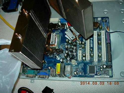

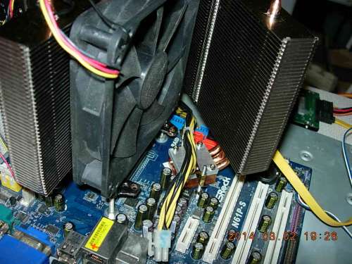

én meg most azt tervezgetem, hogyan tudnék összedobni itthon lévő cuccokból a veletech-re egy új passzív gépet.
minden hűtés a feljebb lévő darabolásból állna.
fet, nb, sb, ram, cpu, gpu.
egy tesztpad szerű, emeletes, fekvő ház.
az érdekes az lenne, hogy az egész alaplap fölött egy ugyanolyan hűtődarabokból álló rengeteg lenne.
minden van hozzá, csaka hd5750-et kene kölcsönvennem a 3. konfigomból.
jobban örültem volna egy kicsit nagyobb fogyasztású, kb. 100w tdp-s karinak.
de hát az nincs. a proci q6600.a kiállítási darabban lehet, hogy nem lesz táp és hdd.
csak a helye lesz kialakítva.
a hűtők is modulárisak lesznek.
olyasmi, hogy negyed óra alatt atomjaira lehet szedni az egészet.
ma este fogok méricskélni, hogy egyáltalán egy atx lap fölött elfér-e a bordaerdő.
igaz, nyitott lesz, így oldalra lelóghatna, csak úgy nem elegáns... -
